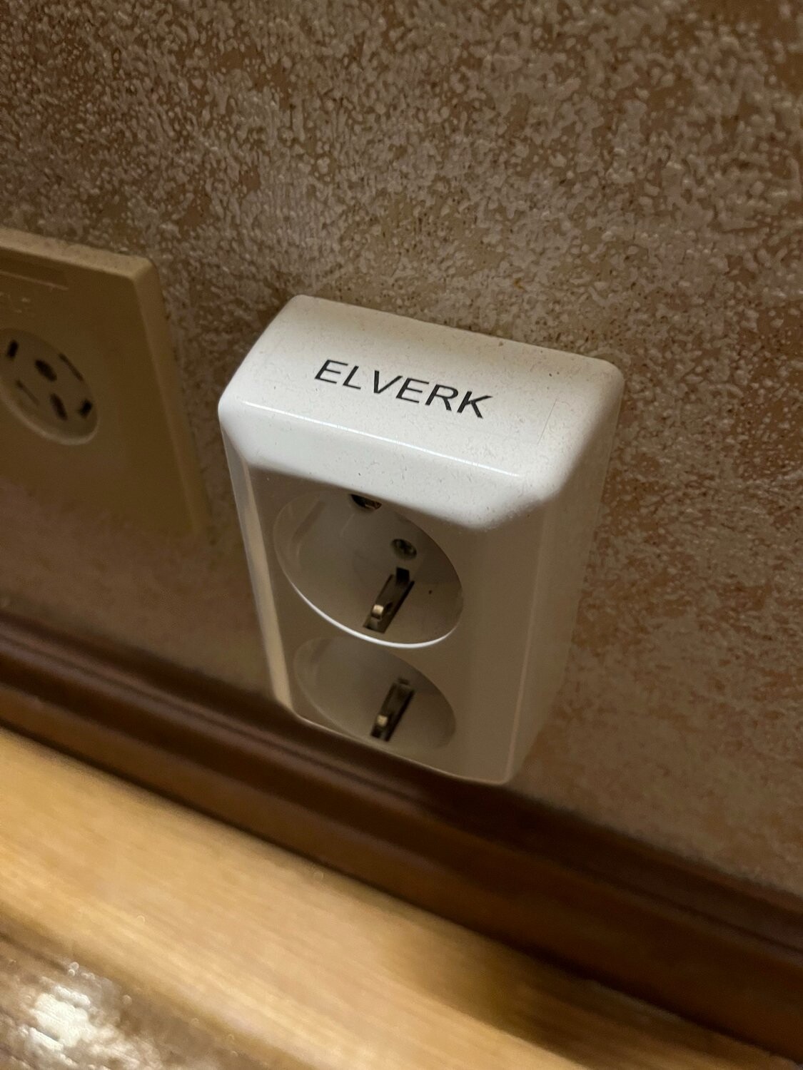

Jag har ett Honda EU 22i och är extremt nöjd med detta.
Går tyst och fint, har även ett autoläge där det anpassar motorgången efter belastningen, så med bara kaminfläkten och några lampor så går det extremt tyst, och ökar först när det behövs.
Inte jättelitet, men ändå mobilt/bärbart.
Har gjort ett separat intag till huset, så att jag inte behöver ha en sladd in genom fönster eller dörr.
Kan även köra kaffebryggaren med det vid strömavbrott....slött men sant 🙃
Vägguttag märkt med "ELVERK" för anslutning av ett bärbart elverk inomhus, bredvid ett vanligt eluttag.

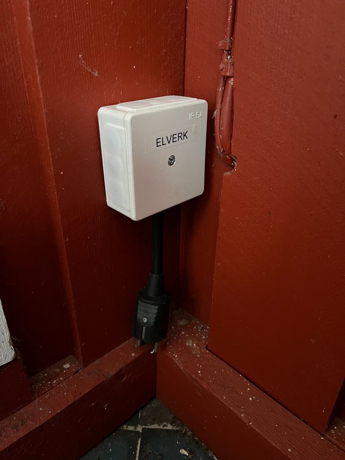

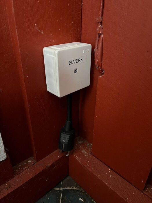

J Joawes78 skrev:
Hej.
Det är en exakt en sån lösning jag oxå är ute efter.
Det fungerar bra, och "intaget" är väldigt enkelt.
Uttag för elverk monterat på röd vägg med ansluten elkabel.
