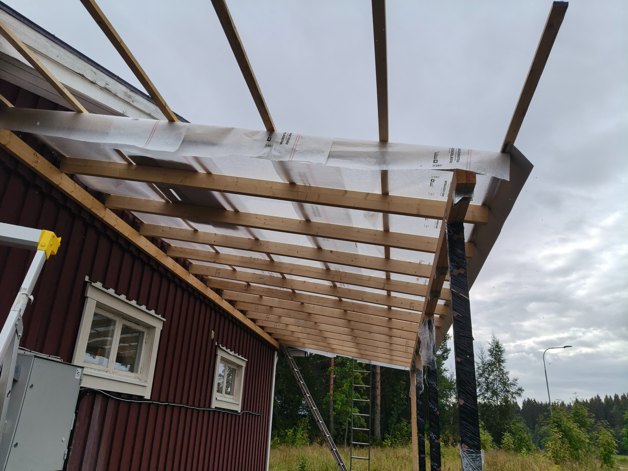

Det verkar vila en förbannelse över duken. Det tog 14 dagar(!) innan jag fick den och nu upptäcker jag att det är hål på den! Får väl tejpa igen det på nåt sätt, har inte tid att vänta på en ny rulle.F fribygg skrev:
Läser monteringsanvisningen. Så här stod det.
MONTERING VINKELRÄTT TAKSTOLARNA
Före montering skärs folien upp i längder vilka motsvararavståndet mellan de yttre takstolarnas utsidor respektive gavelsprångets utsida ökat med 200 mm i vardera änden plus20 mm per takstol. Monteringen skall utföras så att 20 - 30 mm nedböjning av folien mellan takstolarna erhålls.
Hm. Jag tolkar det som så att den inte ska monteras sträckt utan att den ska hänga lite redan från början. Jag tänkte använda pappspik som spikas direkt på regeln uppifrån. Sen är det nog så att man börjar med fotplåten.

Ja, duken börjar du med vid takfoten och sedan monterar du den våd för våd uppåt så de överlappar och du får avrinning nedåt. Korrekt att du ska ha "slack" på den så den hänger ner lite mellan takstolarna och blir lite av en ränna.nizzehult skrev:

Duken är 136cm bred och det som ska täckas är 320cm så det blir tre våder med 44cm överlappning.
Tyvärr ser det ut att regna de kommande dagarna annars har jag tänkt skicka upp ett par spånskivor på reglarna som man kan använda som plattform och sen flytta i sidled eftersom. Då taklutningen är låg är det nog den bästa och enklaste metoden för mig.

Hade det varit ett uppvärmt utrymme så kanske jag hade varit mera noggrann men nu handlar det om en carport och hålet kommer dessutom att finnas utanför väggen så det känns inte speciellt viktigt att täta med dyr specialtejp.

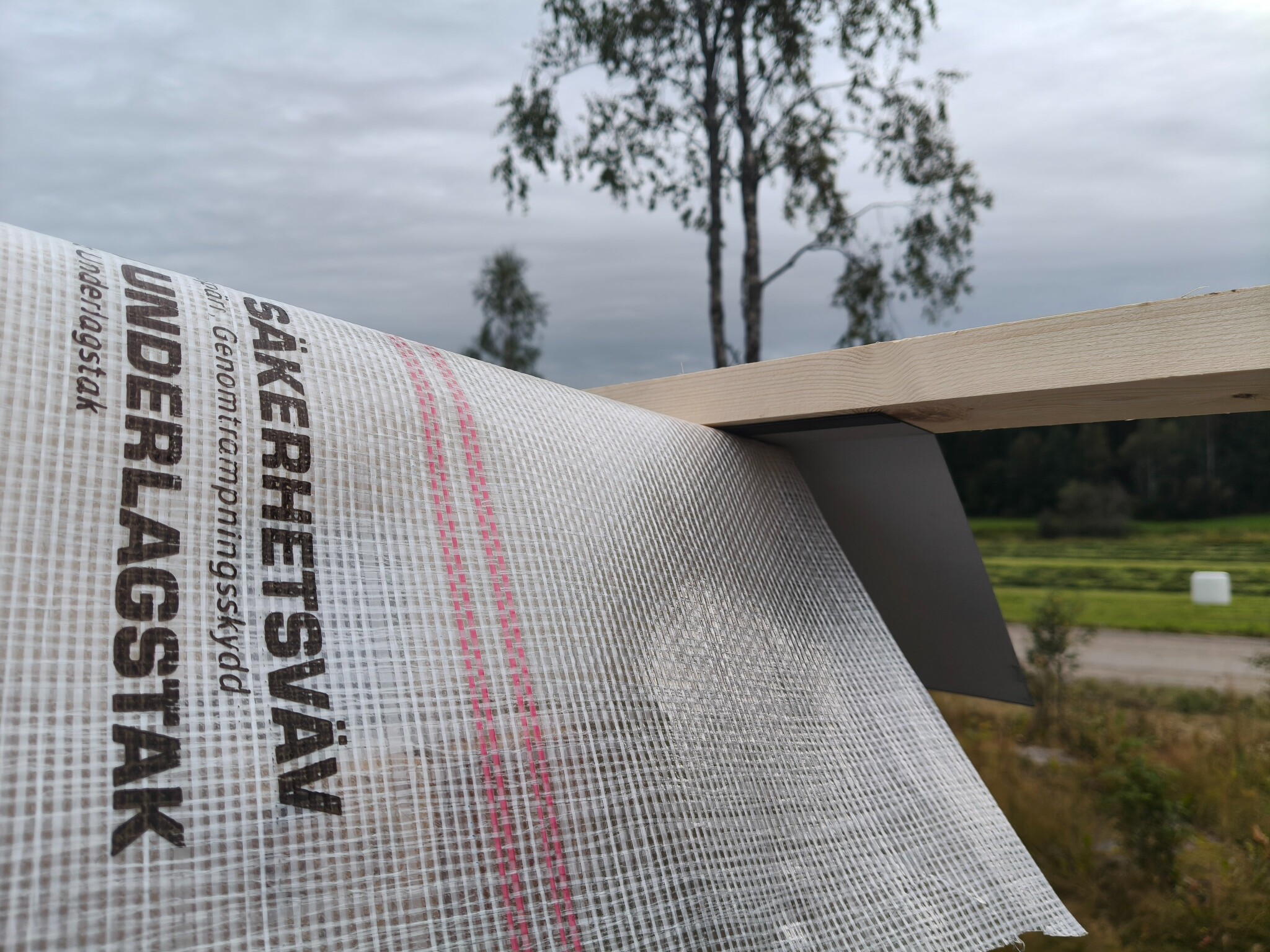

Nu har jag iaf satt upp en våd, hade lite tur med vädret idag så det gick hyfsat. Klurade länge på detta med fotplåten - som jag dessutom har vänt på av olika skäl - men jag kom fram till att den nog ska sitta ovanför duken så då blev det så.
I morgon tänkte jag försöka ta de återstående våderna om vädret tillåter.

Nja, insynen är nog inget problem utan jag tänkte mer på snö och annat som kan dreva in. Samtidigt skyddas bärlinan, det träet är ju helt obehandlat. Man skulle också kunna ha kortlat mellan reglarna men jag hade helt enkelt inte nog med materiel i rätt storlek för detta.F fribygg skrev:
Rinner det vatten från fotplåten, duken eller taket kommer det att hamna på solpanelerna som kommer att sitta snett under. På gott och ont.

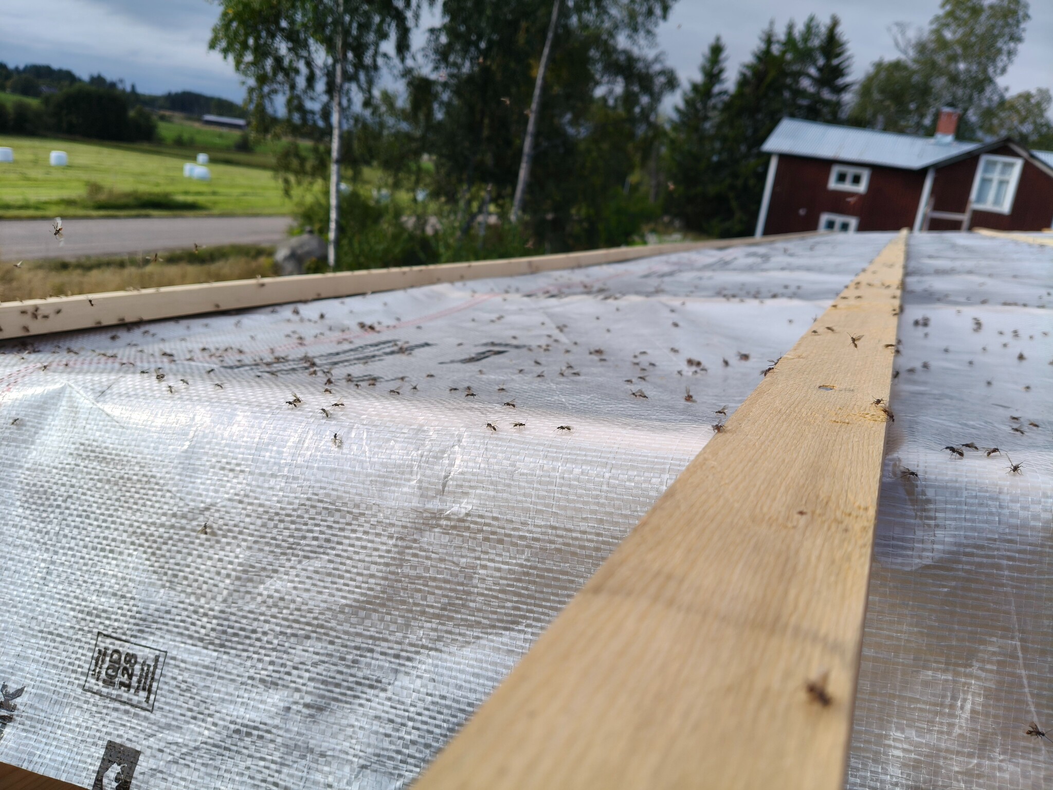

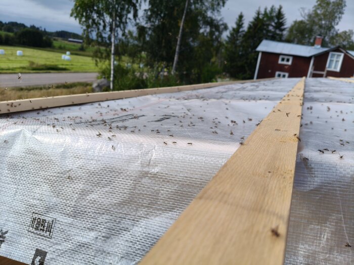

Fick "sällskap" av ett tusental flygmyror idag när jag skulle spika sista läkten, den längst in. Dom bits! Varför dras de till detta undrar man? 🪰🤕

Kan du göra utsticket så långt utan att krångla till det mot vindskivorna på andra taket? Jag har försökt göra utsticket så långt det gick utan att behöva kapa ur.nizzehult skrev:
Här i Västernorrland svärmade de i förrgår, kom när jag satt ute och åt lunch så det blev fulla bordet med dom. De dras till ljusa ytor av någon anledning...nizzehult skrev:
