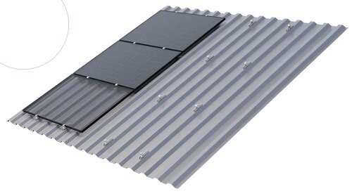

lägg TP20 takplåt på taket och du får ett utmärkt underlag att sedan fästa solcellspanelerna. Dessutom är TP20-taket helt tätt. Det finns kostnadseffektiva korta fästbleck av alu att med tunnplåtskruv skruva direkt i TP20-plåten och behöver inte vara någon regel som tunnplåtskruven går in i. Det går snabbt att montera dem. Välj minst 0,50 mm, men gärna 0,60 mm, godstjocklek på TP20. 0,40 mm är för tunnt och riskerar att trampas sönder,

Förstår hur du tänker men behövs verkligen det? Tycker det blir tårta på tårta så att säga. Det fördyrar också konstruktionen med runt 10'. Sen känns det väl sådär att fästa panelerna (med bleck) direkt i tunnplåten, blir verkligen detta tillräckligt stabilt?A Arnodt skrev:Nizzehult,

nizzehult,
det är så proffesionella gör, nämligen skruvar fästbleck direkt i TP20-takplåten, med special tunnplåtskruv. Sitter som berget, jag har nämligen själva monterat. Fästmaterial-tillverkaren garanterar att det håller för snö och vindlaster. Men många känner inte till att det går att fästa direkt i tunn 0,50 mm TP20-takplåt och skaffar långa dyra alu-skenor.
Se på S:flex hemsida hur hur man gör och hur fästblecken ser ut.
https://www.sflex.de/portfolio/sflex-hochsickenschiene-hk-125-172/

Javisst, jag motsäger inte att denna konstruktion är bra, ja rentav bättre än den jag funderar på men frågan är om det ändå är en lösning som främst är optimerad för att det ska gå snabbt och vara enkelt om det är en firma som uppför anläggningen? Tid är pengar och går det snabbt blir det totalt sett billigare, även om materielkostnaden blir högre men för en privatperson gör det mindre om monteringen tar lite längre tid. Att proffsen måste välja lösningar som går snabbt att montera är helt nödvändigt i konkurrensen för att entreprenaden inte ska bli orimligt kostsam pga hög timkostnad och det gäller det mesta som hantverkare utför. Hade det redan funnits ett befintligt TP20 plåttak hade det givetvis varit annorlunda för det är väl så proffsen jobbar: inte lägger man ett tak först och sen monterar paneler utan man utgår från ett befintligt tak som då oftast är ett plåttak typ TP20? Det jag menar är att plåttaket i sig inte tillför så mycket då det ändå täcks av panelerna utan man måste bara lösa så att det blir tätt mot rinnande vatten varav plåttak är en men ändå rätt dyr lösning. Jag kan tänka mig att ett plasttak som man bygger över en altan skulle vara tillräckligt om man nu ändå vill ha ett tak under.A Arnodt skrev:nizzehult,
[länk]
Man skriver att höjden på 24mm ger ventilation bakifrån och erbjuder utrymme för kabeldragning och annat. Visst, men monterar man panelerna direkt på takreglarna så har man ännu bättre ventilations- eller rättare sagt: kylmöjligheter tänker jag. Nu vet jag inte om det är lämpligt att låta panelerna vila direkt mot en underlagsduk utan man kanske måste distansera upp det några cm med typ en läkt mellan panelen och duken?
Om man ändå skulle vilja använda detta system så skulle det ju vara teoretiskt möjligt att fästa dessa korta skenor och montera dem direkt på takreglarna. Går dock tyvärr inte att se några priser utan att registrera sig om man skulle vilja räkna på det.
Jag tittade tidigare på olika lösningar för att sätta panelerna antingen på taken eller på markställningar och gemensamt för båda dessa lösningar var att summan för monteringsmaterielen vida översteg vad panelerna inkl invertern kostar och det tycker jag är konstigt för det är ju ingen direkt raketforskning att fästa stora och i sig rätt hållbara aluminiumramar på befintliga träreglar?
