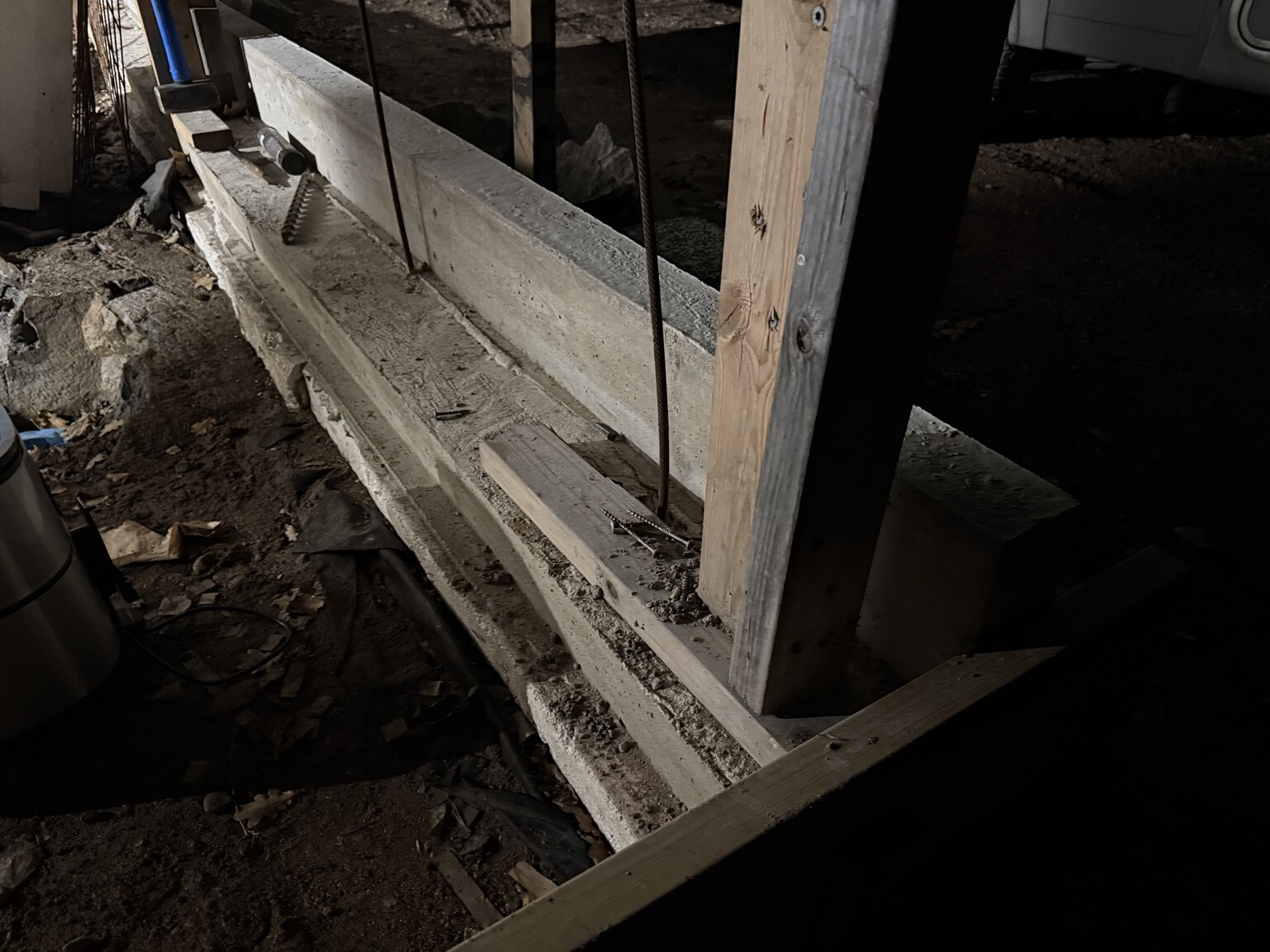

Håller på och bygger om min carport till ett varmbonat garage. Innan jag började så bestod hela konstruktionen av 7 st gjutna betongplintar. Jag har nu gjutit en kantbalk som ett "L" på ena sidan, och självklart haft i all nödvändig armering m.m.

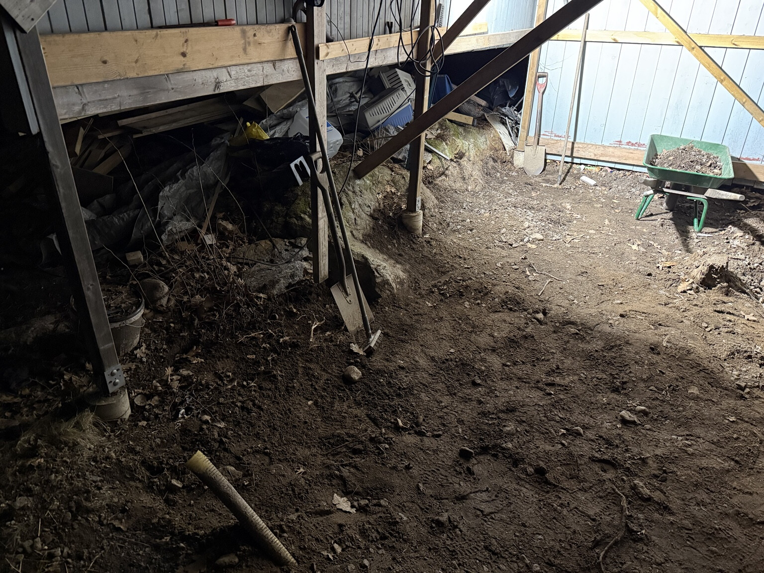

Men nu är jag på den andra sidan, och det börjar bli knepigt pga berg. Jag vill ju gjuta även på denna sida, men den "linje" jag tänkte gjuta i ligger an mot berg. Jag vet inte heller hur jag ska lösa avrinning/dränering mot ett berg.
Jag förstår såklart att jag måste borra och spräcka berget som skulle ligga an mot plattan, jag kommer att skapa en isolerad brygga mellan plattan och berget.
Såhär ser det ut på andra sidan med den gjutna kantbalken.

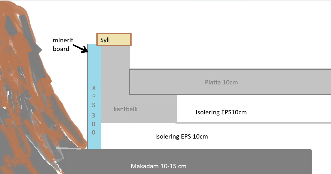

Lagren ser ut enligt följande, i ett omvänt "L".
betong 20 cm tjockt, 10cm brett
Betong 10cm tjockt, 30cm brett
packad Makadam 10-15 cm
Jag kommer alltså att gjuta en 10cm platta inuti L-formen. (Böjer ner armeringsjärnen i armeringsnäten och najar fast)
Det blir då 20cm isolering under denna platta.

Kan eps-betong vara en bra lösning måntro? För att få till just isoleringen mot berget utan luftfickor.
Sorry om det låter förjävla rörigt.
Såhär har jag alltså tänkt mig..
