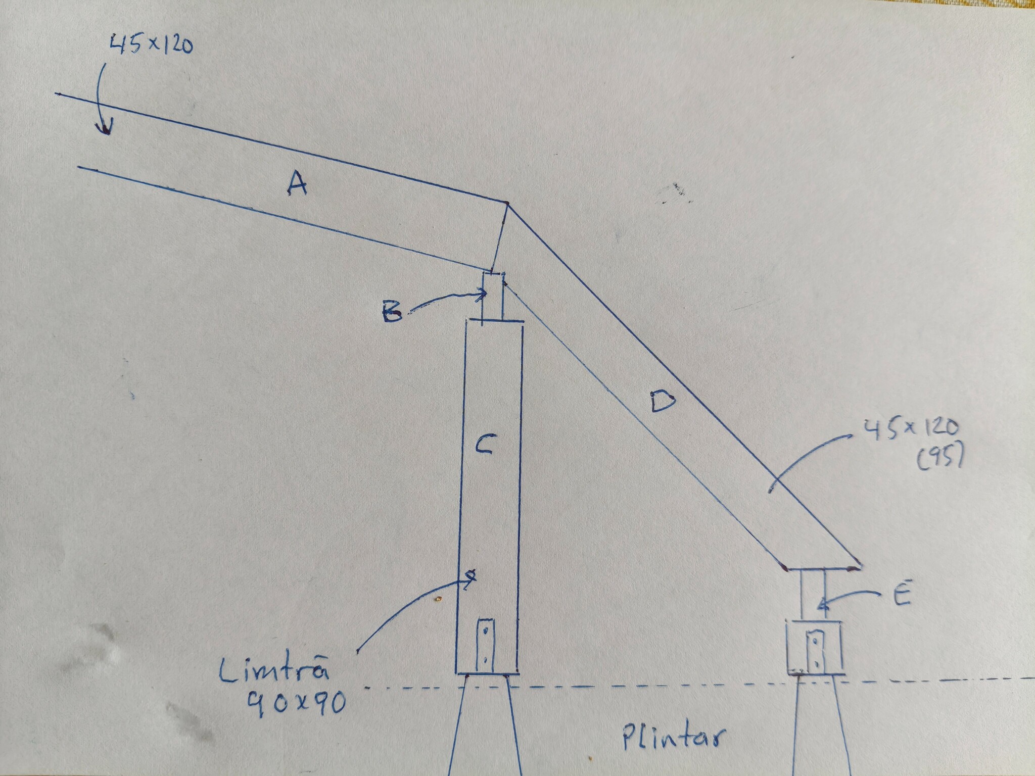

Behöver ha lite bollplank här. Har påbörjat carporten och ska strax sätta fast bärlinan på väggen (inte den på bilden). Ytan är avtäckt, grusad och hål för första raden av stolparna är delvis gjorda. Går inte ta några bilder just nu för jag har redan backat dit husbilen för att se om den verkligen ryms och ja...det går men något större spelrum är det inte tal om. Jag går nog ner till 45x120 på reglarna mot för tilltänkta 45x145 så klarar jag mig. Kör cc 600 och kommer då även att kortla lite mellan reglarna så känns det ännu bättre.
Det blir fyra stolpar med ca 2m lucka, 90x90 limträ. Plintarna är vanliga 50cm med ingjuten gaffel, ska man ha justerbara bör man gå från M16 som är rätt billiga upp till M20 som rätt ologiskt kostar mångdubbelt mer. Lägger en markskiva runt 40x40 under dessa. Det finns också speciella carportsplintar som har en "fot" längst ner på plinten men dessa kostar 1600,-/st! Taklutningen kommer att bli ca 12 grader på den första delen som sträcker sig ca 3m ut på denna del kommer inga paneler att sitta. Sen blir en ny vinkel på ca 40 grader med en rad nya reglar som kommer att sitta fast i nästa plintrad. TP20 på båda. På dessa monteras sedan solpanelerna.
Mina funderingar: hur fäster jag bärlinan (B) lämpligast i stolparna (C)? Gaffelankare eller vinkeljärn? Det finns ju bara 4 stolpar att fästa i och det känns som att gaffelankare inte är gjorda för denna kraft. Eller ska man lägga dubbla bärlinor där och fästa (A) i den ena och (D) i den andra? Det handlar om 14 reglar på drygt 8m.
Hur fäster jag sen reglarna i bärlinan (B) och det gäller både (A) och (D)? Möjligen kommer D att vara 45x95. Sen ska även den regeln (D) fästas i (E) på lämpligt sätt.
Ankarskruv kommer att användas men är det plattor man ska använda, t ex mellan (A) och (D)?

Ska det bli riktigt bra kanske du ska snickra formar, bocka armeringsjärn och gjuta plintar till tjälfritt djup, ska det däremot bli lite bättre för mindre än en hundring per plint rekomenderar jag en säck grovbetong i hålet innan du sätter ner prefabplintennizzehult skrev:

Tja, men jag vet inte vad det är för fel/bättre med att använda färdiga plintar jämfört med att gjuta själv. Väldigt mycket jobb och inte blir det billigare. Att tillsätta lite betong är nog däremot en bra ide men det känns som en hel säck per plint är lite väl mycket. En halv borde nog räcka, det ska nog räcka om det blir en liten "fot" längst ner som brinner fast i plinten och några korta armeringsjärn behövs nog också.F fribygg skrev:
Dubbla bärlinor 45x120 blir det nu när jag har funderat och tagit till mig din synpunkt. Tack. Fästs med hålplattor. Sen rejäla vinkeljärn som håller reglarna på plats som får gå över både A och D.
Inser också att jag faktiskt måste utföra mycket av jobbet på ca 3m höjd, att bärlinan faktiskt är över 8m lång och att det kommer att behövas en hel det strävor som jag just nu har ont av. Måste fixas. Att sätta stolparna kloss mot plintarna tror jag också man ska undvika, bör vara någon cm mellanrum där så inte vatten kan kapilleras in den vägen.

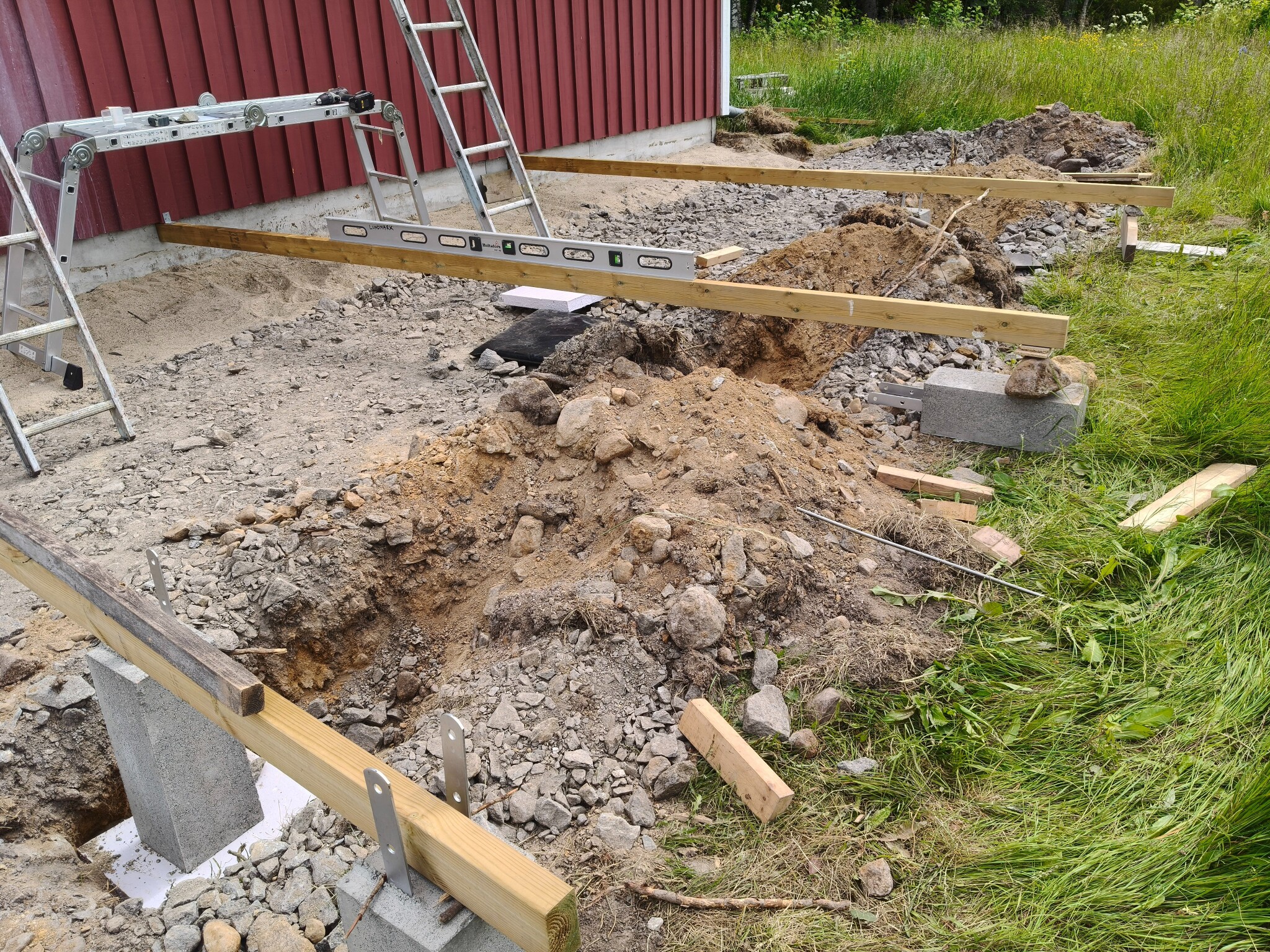

Nu har jag flyttat på husbilen och kan bjuda på en bild. Vindsluckan syns där stegen slutar och den lilla regeln som jag tillfälligt satt till höger om stegen markerar ovansidan på var bärlinan på väggen ska sitta. Den kommer att gå hela vägen mellan knutbrädorna, ca 8.5m och det blir 14 reglar runt 2,90 på cc 600 ungefär. Sen har jag lite tur, själva livet mellan väggen och takgaveln går precis där jag tänker sätta bärlinan så det innebär att det finns en 45:a bakom panelen att skruva fast sig i som tillhör garaget så tar jag 6x120 skruv för detta så är jag 35mm inne i regeln och det blir stadigt.
På backen skymtas de fyra groparna där den första plintraden ska stå, nästa rad kommer ca 2m till höger om denna. Detta gjordes enbart med gafflarna på traktorn (en L60)! Är lite fundersam på hur långt plintarna bör/ska sticka upp men jag tänker mig några cm ovanför den tilltänka marknivån som är ungefär i nivå med bärlagret. Balkarna är 3m så det är ingen fara så, behöver kapa dem till ca 2,50. Regeln som pekar ut där har jag bara lagt dit för att kunna göra en referensmätning mellan brädfodringens slut och den plint som tillfälligt sitter i detta hål.
Nästa moment blir att gräva ut för plintarna, ställa markskivan där och mäta in dem alla fyra i alla ledder vilket nog kommer att ta en stund. Lägger lite sand under varje skiva.

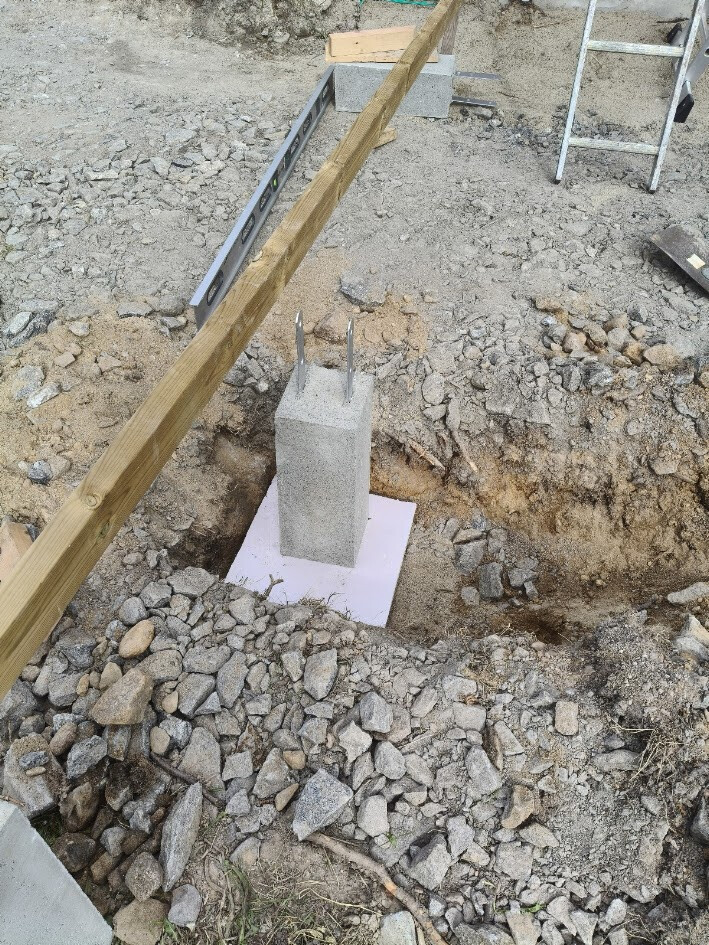

Nu är första plinten på plats, har tagit fler timmar då det är många mått och vinklar som ska stämma! Den kanske ser lite grund ut men det beror på att det saknas fyllning runt första plinten så det får fixas senare. Längre bort ser det bättre ut. Nu är jag lite sugen på att göra en liten ram där nere och skotta i lite betong i den som får brinna fast runt plinten innan hålet fylls igen för gott. Kan inte skada.
Har även pratat med en bekant som har varit med och byggt mycket och han föreslog själv metod A med vinkeljärn utan att jag ens hade presenterat den så nu kör jag på det. Ska fixa allt virke och sånt i morgon.

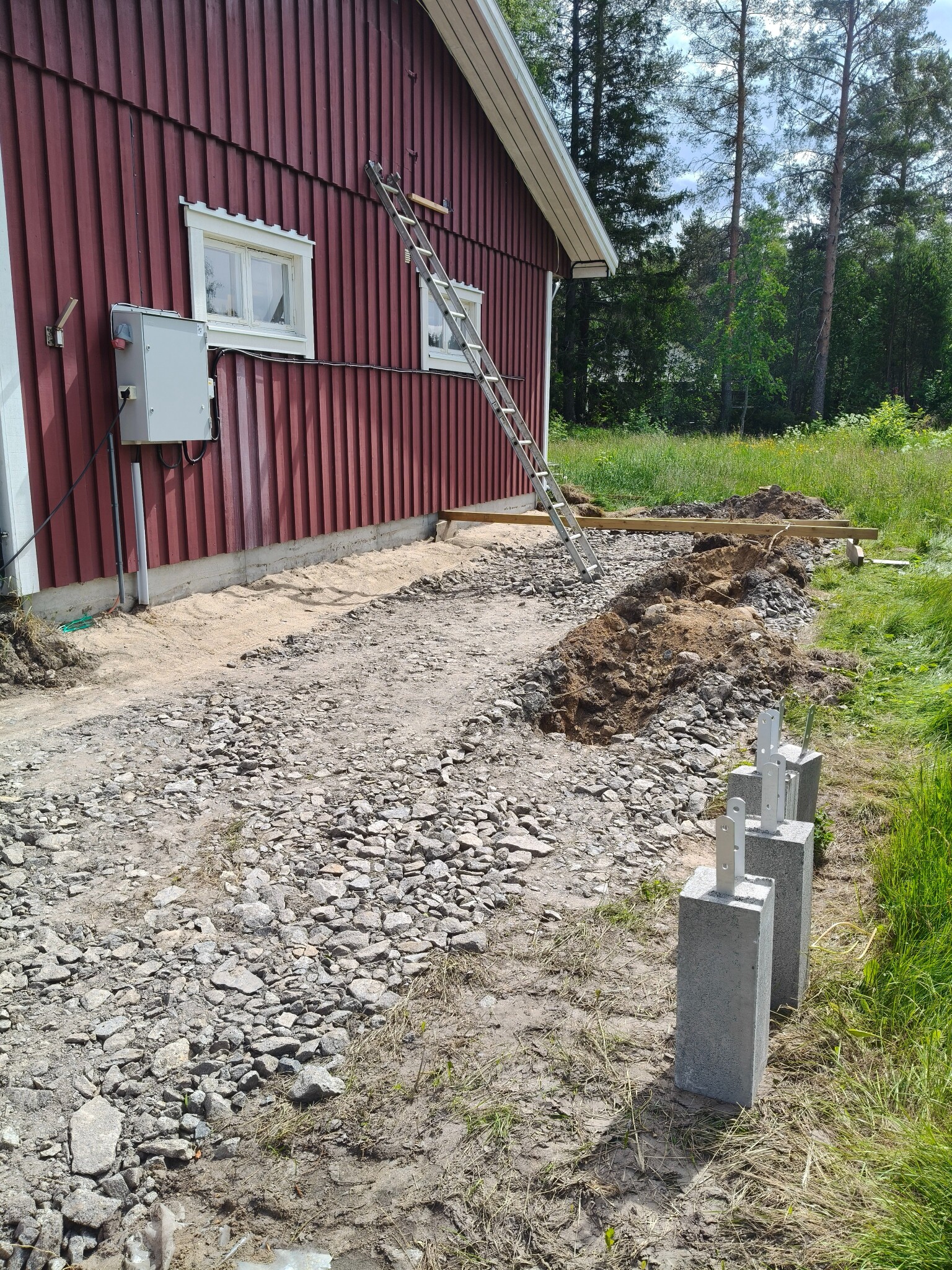

Tre plintar på plats nu (syns bara en på bilden) och det tar betydligt längre tid än man tror. Inte blev det bättre av att jag hittade en stor rot en bra bit ned där plint #3 skulle sitta. Blev till att gräva, gräva och gräva och sen ta multiverktyget och kapa så gott det gick. Tog väl någon timme och det gick hårt åt bladet pga allt grus som fanns där men till slut så...
Jag har alltså gjort så här: skruvat fast en 2x5" rakt ut från huset som är i lod. Sen ska det vara 72 cm från den brädans överkant till isoleringens överkant. Även markskivan ska vara i lod åt alla håll och inte vicka samtidigt som underlaget ska packas. Man får pytsa på sand och raka ut den åt olika håll och hålla på så. Detta är tålamodsprövande kan jag intyga för det är alltid någon parameter som är fel och det faller hela tiden ned massa annat i gropen. Tar hårt på knäna. Men till slut så...Sen är det egentligen inte viktigt på millimetern för man kan kompensera mycket när själva stolpen ska dit men man vill ju ha det någorlunda rakt och snyggt.
I morgon blir det inget arbete med detta men när den är klar så blir det nog så att jag gör en liten form längst ned och pytsar i en del betong i dessa. Sen kan man fylla groparna efter något dygn eller två.
