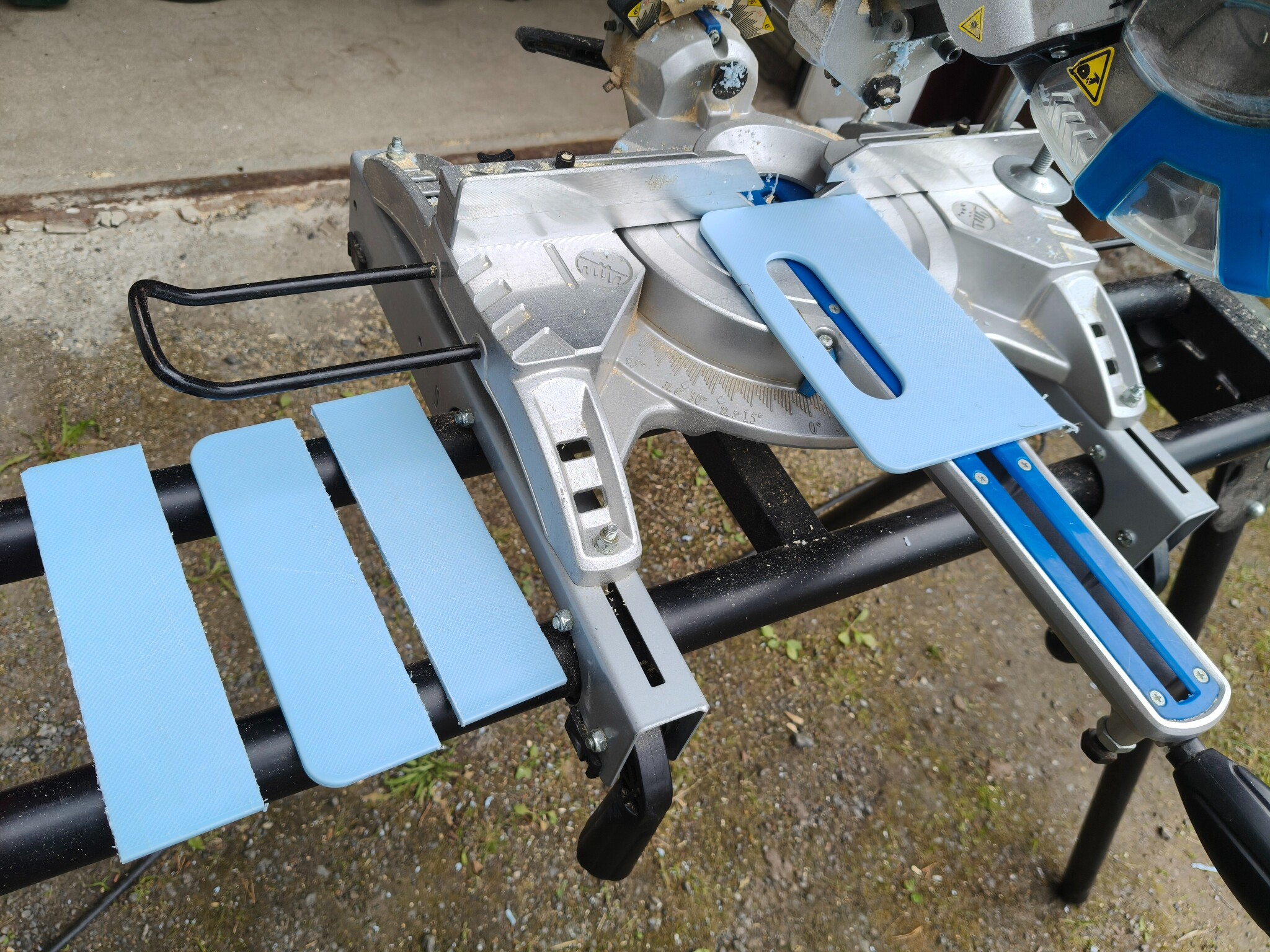

Man får gräva i lådorna ibland efter byggmateriel, denna gång i kökslådan! Stolparna är 90x90 men gaffelavståndet på plintarna är 95mm så det behövs ett tillräckligt stadigt mellanlägg på 5mm men det tog ett tag innan jag hittade nåt. Ville inte ta någon typ av board då den är/blir rätt sladdrig med tiden och 5mm järn är lite väl häftigt och det verkar inte göras trälister i den tjockleken - hittade 4 och 6mm men inte 5mm....
Men så hackade jag lök och insåg att en vanlig skärbräda av plast kan vara 5mm så nu offrade jag en sån och gjorde fyra mellanlägg av den.

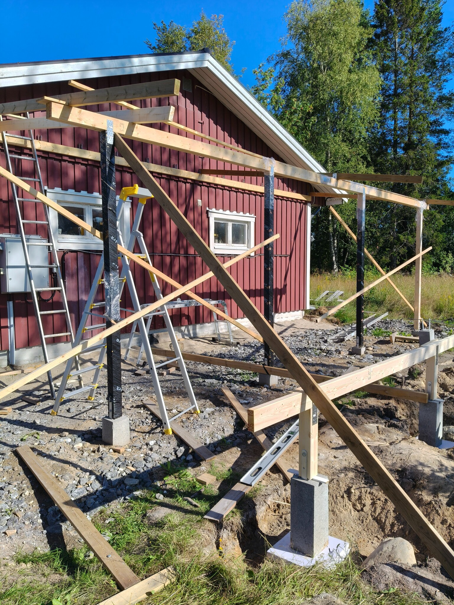

Nu är stolparna på plats. Har vägt in dem horisontellt i Z-led och det är konstigt att hur mycket mätningar och beräkningar man än har gjort före och under uppsättningen så måste man ändå justera lite när man väl skruvar fast dem för gott. Nu ska de finjusteras på två andra ledder, X och Y och sen ska det sättas strävar för detta. Därefter kan man lägga dit bärlinan och korsmäta, just nu har jag bara lagt dit några av dem.
Gjorde bort mig lite som skalade bort plasten på första stolpen innan jag insåg att dessa kommer nog att stå ute i regnet ett tag men jag hade sträckplast hemma så jag virade in den i detta i stället.

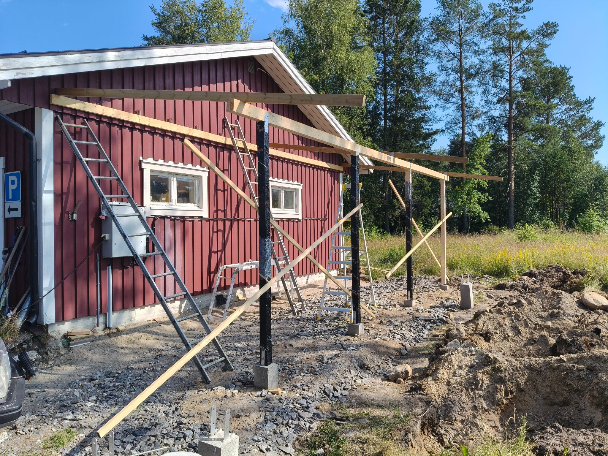

Det kanske inte ser ut som det har hänt så mycket men nu är bärlinan kryssmätt - inom centimetern - och därmed är dess läge fastställd och nu också fastskruvad. Nu har strävorna bytts ut mot 3 st (tillfälliga) 2x5" tryckade reglar som därmed sitter på samma höjd som de riktiga 2x6" reglarna och det kommer nog att vara så ett tag medan vi är på vift.
Nästa steg blir att anlägga nästa stolprad och utifrån detta bestämma hur långt de övre reglarna ska sticka ut och även bestämma hur nästa regelrad ska vara utformad med tanke på skuggor, snöras och annat.

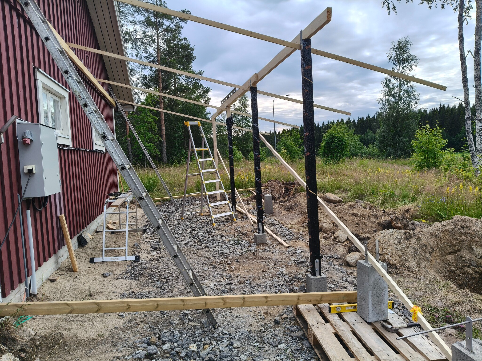

Nu har jag fått två av plintarna på plats och testat lite hur det blir med reglarna. Jag tror det blir ett utskjut på 200mm på de övre reglarna från bärlinan och de undre kommer att få en lutning på ca 46 grader, ganska optimalt. Dessa kommer att ligga runt 500mm ovanför backen så panelerna får ganska fritt mot solen även om det kommer en del snö. Det jag lurar på nu är om jag faktiskt ändå ska sätta snöraskydd på övre taket för att vara säker på att nedfallande snösjok inte skadar panelerna. Plåten kommer att vara 0,6mm så det är rätt stadigt ändå tycker jag och i värsta fall får man väl gå upp dit och skicka ner en del för hand.

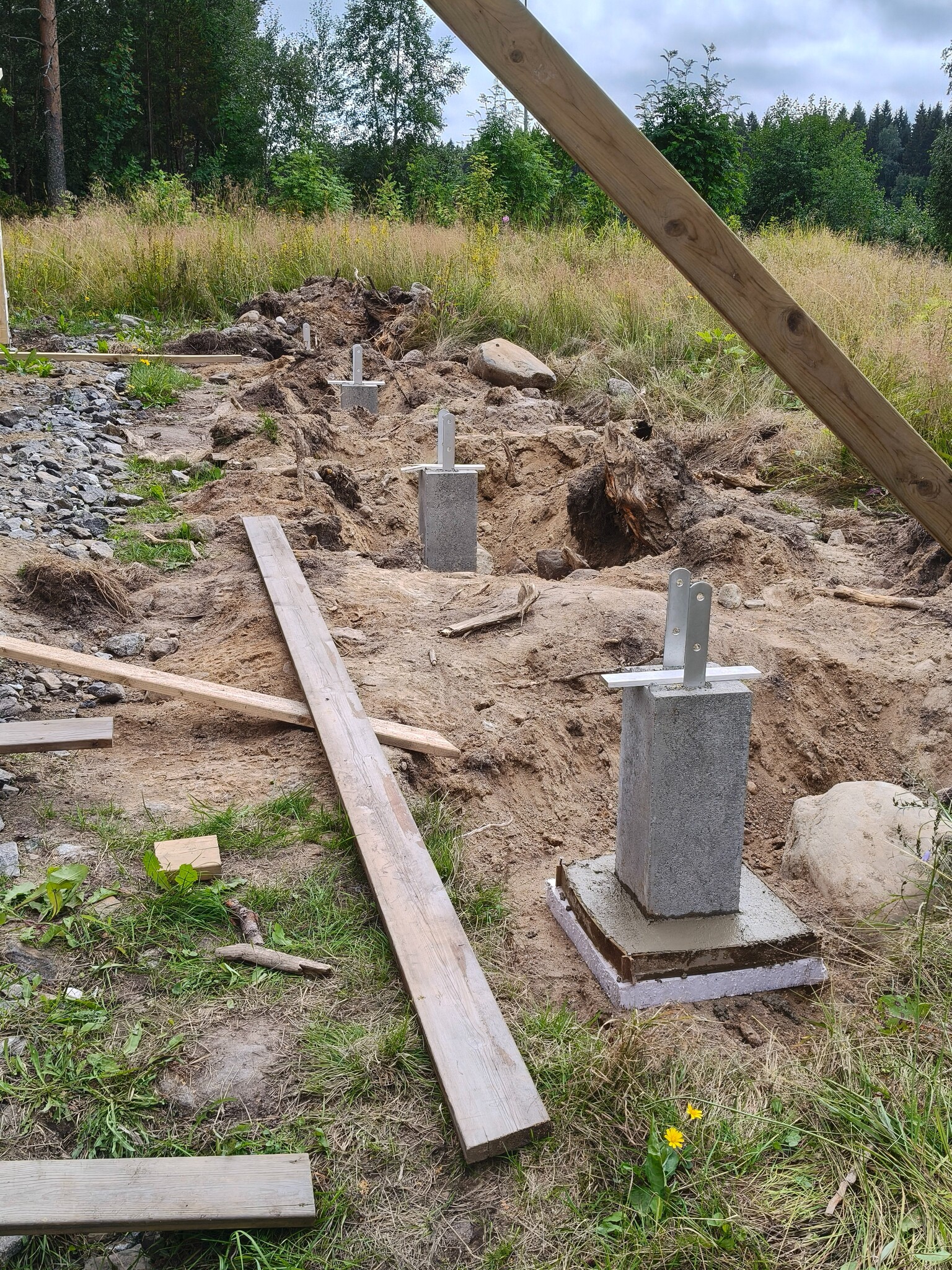

Nu är andra plintraden klar och plintarna har även fått gjutna klackar. Tyvärr kom en rejäl skur i kväll och hann vattenfylla ett av hålen som jag inte ännu hunnit fylla igen då jag ville vänta med det medan betongen brunnit lite, ska bara kolla i morgon att inte plinten satt sig innan jag skottar igen där.

Är klackarna förankrade i plinten?nizzehult skrev:
