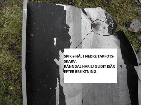

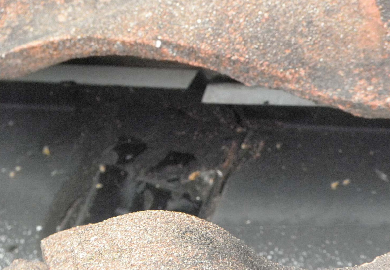

Allt började fem år efter att Ivar och hans fru köpt huset, i slutet av september 2011.
- Vi märkte att det började droppa vatten från taket i köket, säger Ivar Möller.

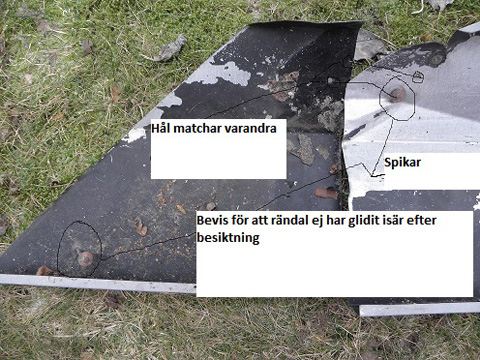

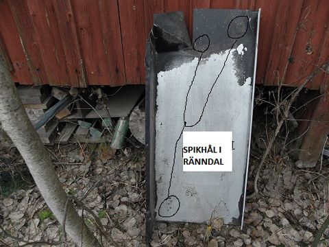

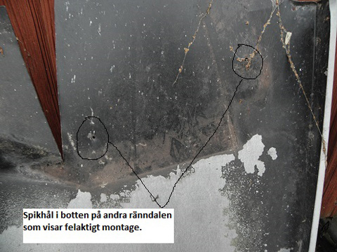

Det visade sig vara ett takläckage orsakat av felmonterade ränndalsplåtar som i sin tur spikats fast för att ligga kvar på sin plats. Spikarna var vid upptäckten rostiga, vilket indikerade att de suttit där ett bra tag. Vattnet har runnit in mellan ränndalsplåtarna och vidare in i konstruktionen.
- De hade fuskat och skjutit ihop plåtarna och spikat igen dem i botten på ränndalen, säger Ivar Möller.

Den takmontör/byggfirma, som sedan togs in för att reparera taket, har brevledes konstaterat att takets konstruktion är undermålig. Han anser också att besiktningsmannen borde ha upptäckt felen vid en okulär besiktning. I ett brev skriver han:
“Jag tycker att fastighetsbesiktningen EJ är fackmässigt utförd pga flera vitala delar ej uppmärksammats i samband med bes!! Jag klev upp på taket och omgående påtalade flera brister för husägaren.”
Han nämner sedan ett flertal brister, bland annat att hängrännan hade fall åt fel håll, omvik i scoop var vikt åt fell håll, att rännkrokar var fastspikade genom plåtscoopet med mera.
