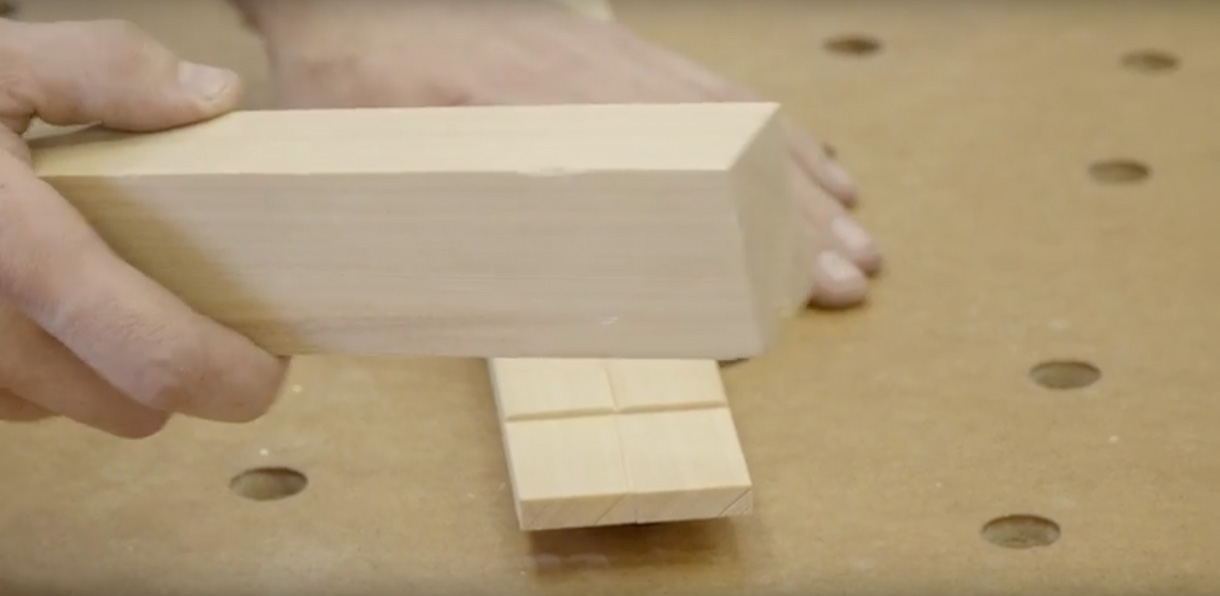

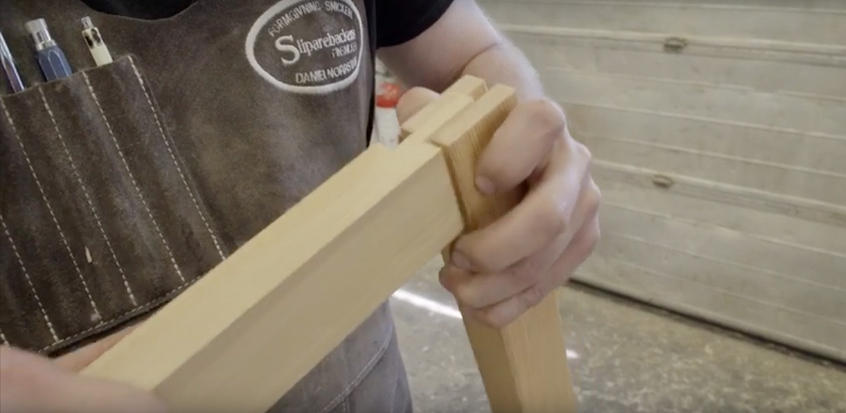

Först visar Daniel slitsen på sidostycket, där tappen passar på ovan- och understycket, och kittfalsen som finns på både ovanstycke, sidostycke och på spröjsen. I sidostycket finns två stycken tapphål, där spröjsens tappar passar.
slitsen
Daniel visar att skuldrorna har olika höjd på tappen. Man hade ju kunnat fräsa ut kittfalsen i efterhand med en handöverfräs istället och fått det jämnt. Men så här gör man för att man inte vill ha ändträ i hörnen. Nu är tappen aningen för kort och slitsen aningen för grund och så gör man för att man ska kunna sätta en limknekt om när man ska limma ihop bågen.

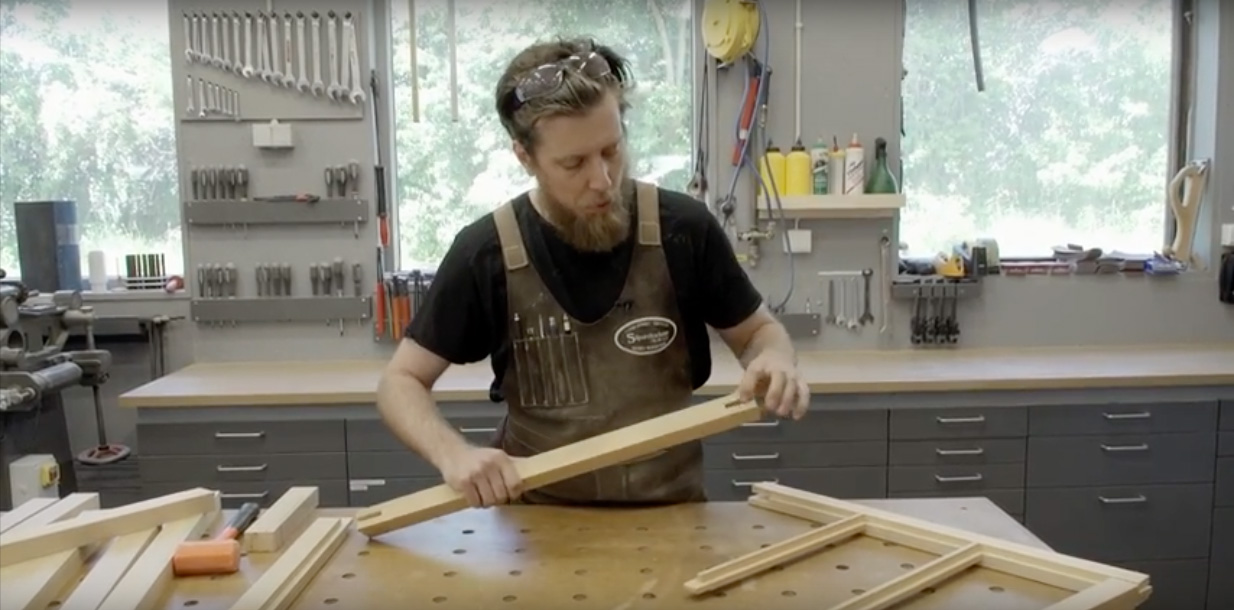

Daniel har hyvlat upp bitar av kärnved av lärk: sidostycke, fem st bitar för spröjs samt ovan- och understycke. Han behöver egentligen bara fyra bitar, men har en extra för att testa och ställa in maskinerna med. Dimensionen är 32 mm i tjocklek och 47 mm i bredd. Spröjsen är hyvlad till samma dimension, för att förenkla processen.
limknekt
Han går vidare med att märka upp för kittfalsen på samtliga bitar. Han ska tillverka en ytterbåge och därför vill han ha kärnsidan utåt.  Så här långt har han hyvlat, riktat och planat bitarna, han har hyvlat dem till dimension, men de är inte kapade i längd, utan Daniel börjar med att märka upp kittfalsen.

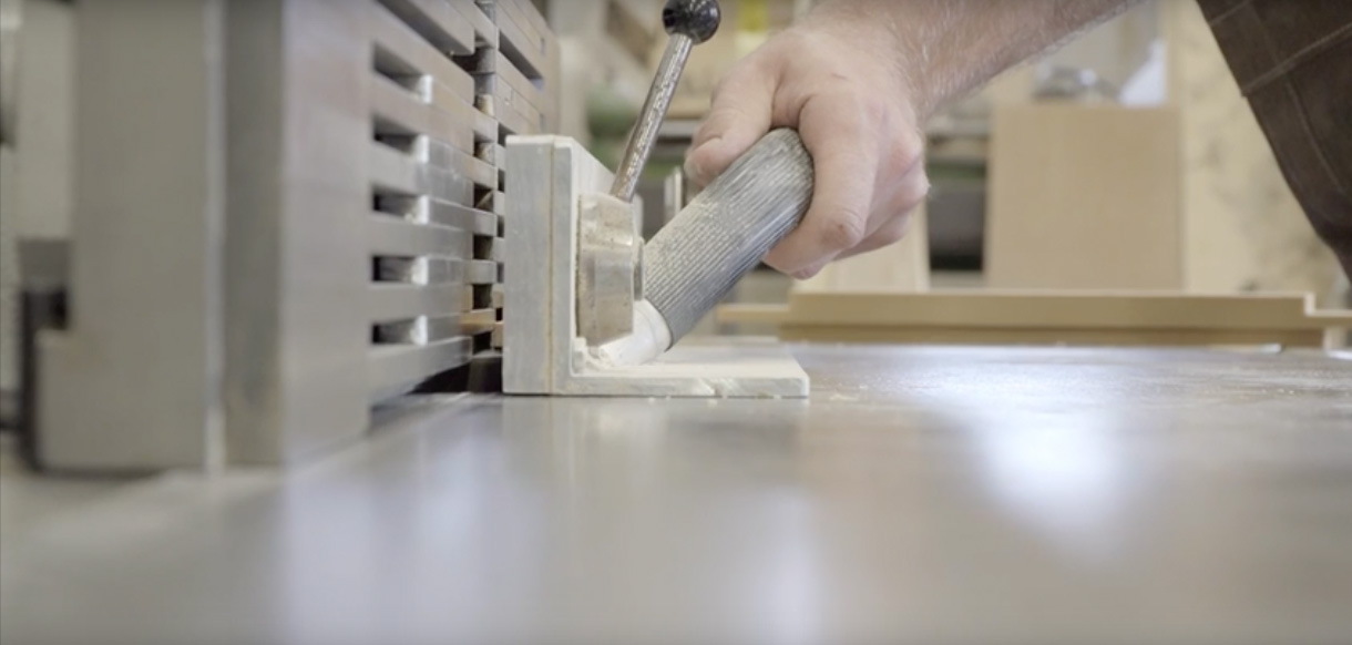

Nu ska han tillverka slitsen i sidostyckena som är en del av sammanfogningen i hörnen på fönsterbågen. Det gör han genom att använda en 8 mm frästallrik som slitsar spår rakt igenom sidostycket.

Nu ställer han om tappmaskinen för att fräsa tapparna.
tappen
Först blir tappen för lös. Den måste passa precis i tjocklek, men i längden gör han den för kort. Daniel får ändra lite i inställningarna innan han fräser igen.

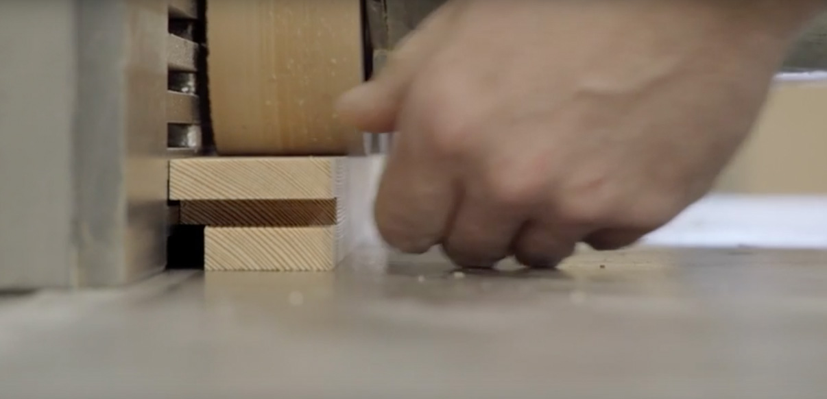

Sedan tar han fram de två bitarna som ska bli spröjs och de ska bli betydligt smalare. Han tar ner dem i storlek med planhyveln. I början kör han med en hög matningshastighet för att få igenom bitarna. Till sista skäret kör han med en lägre matningshastighet för att få en bättre finish. Han hyvlar dem växelvis på båda sidorna för att motverka att träet vrider sig när spänningarna släpper. Efter hand som han matar igenom har han koll så att han inte får urslag i ytan, för det kan vara så att man behöver hyvla det från andra hållet.hyvelmaskinen
Ytorna blev fina utan urslag. Nu har spröjsen rätt bredd, 28 mm. Den allra sista omgången i hyveln körde han bitarna precis efter varandra på exakt samma ställe på cuttern för att de ska få exakt samma tjocklek. Nu är det dags att fräsa.

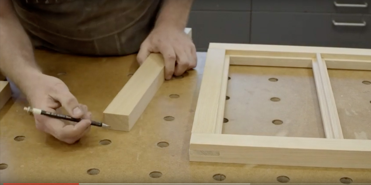

Sedan ska Daniel stämma hål, han ska göra fyrkantiga hål i sidostycket där han ska sticka in spröjsens tappar. Det kan man göra på tusen olika sätt. Det viktiga är att avstånden mellan tapphålen är korrekta. Daniel mäter och markerar noga, annars får han lutande spröjs.
Djupleden på stämborren, den fyrkantiga hylsan, ställer han i det befintliga tapphålet. Han flyttar bordet ut och in tills stämborren passar. Djupet ställer han in genom att föra  ner stämborren mot ytan, sedan ser han till att passbiten som är 32 mm passar in där. Det är viktigt att han inte tar för djupt, för utsidan av bågen ska ju hyvlas ner sedan.

Nu ska spröjsen sättas fast, men som vi vet så är ju tapphålet alldeles för grunt. Han trycker deb i botten och ser hur mycket som ska bort. För att bestämma hur lång tappen ska vara så använder han samma lilla träbit som han använda för att ställa in djupet på stämborrmaskinen.  Han lägger den mot kanten, drar en linje och vet att så djupa är tapphålen. Han vill inte att tappen ska bottna i hålen och sågar lite innanför linje.n.
Lilla träbiten
Sedan slår han ihop fönsterbågen och hoppas att det passar.
Nu är vi klara. Daniel har gjort en liten del av ett fönster, fast vi började i fel ände. Normalt sett börjar man med att bygga en karm och efter det gör han bågar. Han skulle ha gjort en likadan båge som den han nu gjort  och sedan ska de sättas ihop med karmen med koppelgångjärn och koppelhakar. De ska hyvlas i vinkel så att fönstret går att öppna och stänga, de ska förses med gångjärn och passas in i karmen, men det är en annan historia.
