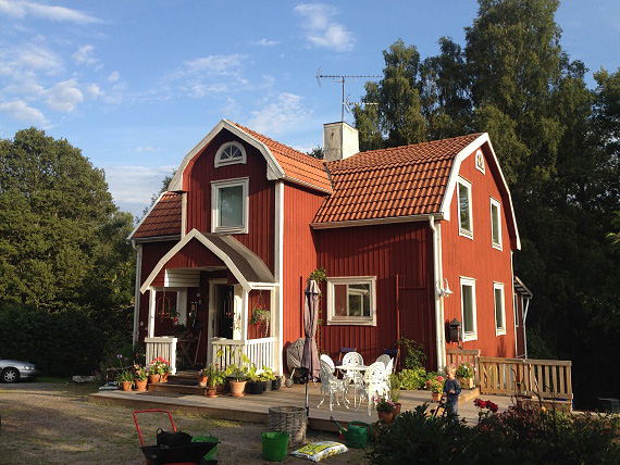

Medlemmen Sophies återställde sitt hus från sönderrenovering på 70-talet till original. Foto: Sophie
Den som går till byggvaruhuset och ser ut standardfönster som passar i hålen efter de gamla fönstren ska ha en osannolik tur för att få ett bra resultat. I de allra flesta fall är det bäst att välja likadana fönster som originalfönstren. För lekmannen är det ofta svårt att avgöra hur fönstren ska se ut om inga originalfönster finns kvar. Då är det guld värt att rådfråga en arkitekt innan man beslutar sig. Några timmars arkitektkonsultation är bättre än att sänka värdet på sitt hus.

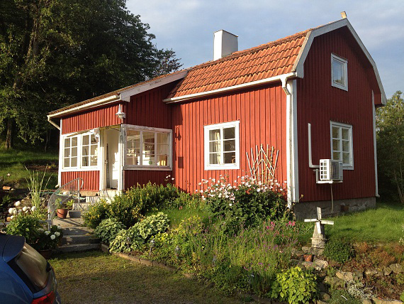

Medlemmen jackt köpte ett hus byggt 1930 som hade fått "fel" fönster på 1990-talet. Foto: jackt
Jackts hus
Så här såg originalfönstren ut i jackts hus innan bytet på 90-talet. Foto: jackt
