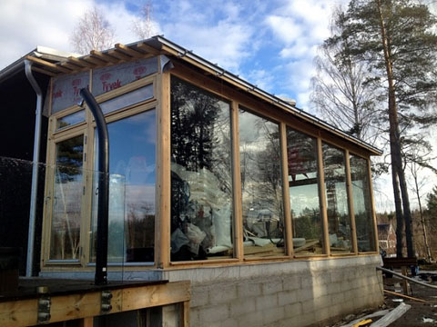

Medlemmen janetpro har byggt ett fint uterum med rött falsat plåttak.
Medlemmen janetpro har byggt ett fint uterum med rött falsat plåttak. Foto: janetpro

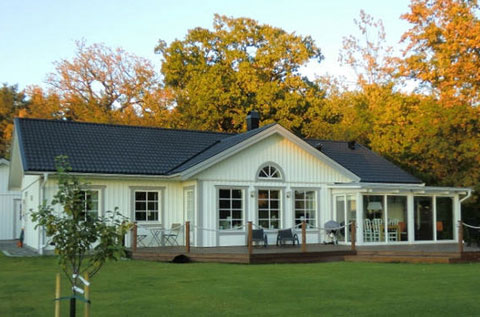

Placera uterummet rätt
När du bestämt dig för vilken funktion uterummet ska fylla är det dags att titta på placeringen. Vill du ha sol hela dagen är det till exempel söderläge som gäller, men du måste också se till att söderläget i så fall fungerar ihop med vad som ligger i den änden av huset.
De flesta vill förmodligen ha dörren till sitt uterum placerad i samband med köket, vardagsrummet eller allrummet. Du vill kanske inte behöva passera sovrummet för att kunna gå ut. Detta måste du därför ta hänsyn till när det kommer till placeringen.
Vissa väljer att bygga ett uterum som svänger runt huset, för att på så sätt kunna placera ingången från huset i ett passande rum men ändå få sol en viss tid på dygnet. De kanske har kvällssol på gaveln, men ingången från huset på långsidan.
– Det är dock dyrt, det blir större ytmässigt och kräver kanske dubbla uppsättningar möbler.
Det är heller inte säkert att det väderstreck du väljer passar med tomten. Om tomten sluttar kan det bli dyrare att göra grundarbetet där. Eller så kanske söderläget är en meter från en trafikerad väg och då kanske man hellre har det i öst med fin utsikt och värmer upp det mer på kvällarna, säger Charlotte som exempel på hur du kan tänka och variera utifrån olika givna förutsättningar.

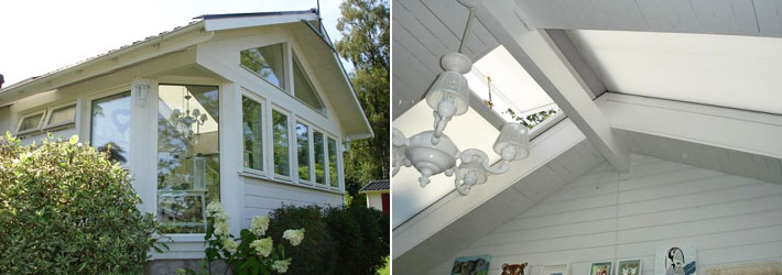

Tak - varianter med för- och nackdelar
Taket är en viktig del av uterummet. Det finns för- och nackdelar med alla sorters tak: täta tak, glastak, kanalplast eller plåt.
Ett tätt tak stoppar solen från att komma in genom fönstren till huset på den sida där uterummet är placerat. Det gör å andra sidan att det blir väldigt mörkt i det rummet i huset om du inte har fönster som vetter åt andra håll. Ett tätt tak har däremot fördelen att det kan isoleras mer så att värmen hålls inne kalla dagar alternativt stängs ute på väldigt soliga dagar.
Genomskinliga glastak har en tendens att göra uterummet väldigt varmt när sommarsolen gassar på som värst.
– Du kan ha glastak, men det brukar vara opraktiskt. Det brukar bli så varmt då att man nästan måste sätta upp en gardin i taket, så att det inte blir som ett växthus.
Du kan också ha halva taket av tätt material och halva av glas.
Ett annat alternativ är ett halvt genomskinligt tak som släpper in solljus, men i lagom mängd.
Det finns också kanalplasttak med olika isoleringsvärden som kan vara både genomskinligt eller opakt (mjölkfärgat), beroende på vad du är ute efter.
En annan viktig faktor när det kommer till taket är att det inte får hindra regnvattnet från hustaket att få en naturlig väg ner. Enklast är att låta det slutta ner mot marken, att välja ett tak med lutning från huset.
Har du ett stort uterum med en ingång från trädgården kan det också vara en god idé att sätta upp hängrännor så att du slipper få en dusch varje gång du ska gå in eller ut ur uterummet när det regnar ute.
Fundera också på hur ditt uterum ska kunna ventileras så det inte blir för varmt. Det är kanske inte alltid man kan öppna och vädra. Detta ingår oftast inte i de färdiga byggsatserna.
Du kan också utnyttja extravärmen du får under soliga dagar höst-vinter-vår genom att koppla in en värmestyrd fläkt som blåser in överskottsvärmen in i ditt hus.

Medlemmen janetpro´s uterum.
