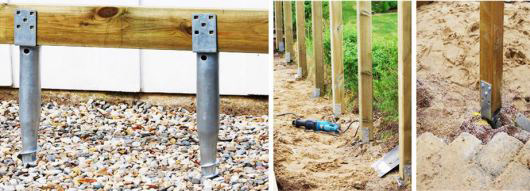

Mathias12s altanreglar på Sjövalla gård vilar på grus.
Mathias12s altanreglar på Sjövalla gård vilar på grus. Foto: Mathias12

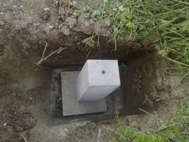

plintar till altan
Danne79 har placerat ut plintarna. Foto: Danne79
Placeringen av stödjepunkter är förhållandevis enkel. Det bör inte vara mer än 2 m mellan stödjepunkterna om du använder en bärlina på 45x170 mm. Det innebär att om altanen ska vara max 2 m ut från fasaden så räcker det att komplettera en väggfast bärlina med en rad med plintar med ett inbördes avstånd på max 2 m. Ska altanen vara djupare än 2 m sätter du två rader plintar så att mellanrummen mellan stödjepunkterna i djupled fördelas jämnt. En altan djupare än 4 m behöver tre rader plintar. Även på bredden räknar du med 2 m mellan stödjepunkterna. Om altanen är djupare än 2 m stöttar du under skruvreglarna med en extra bärlina på mitten.

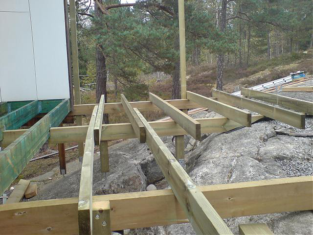

plintar på berg
Bregje borrade och använde stolphållare för att fästa altanen i berget. Foto: Bregje

Plintgrund för stolpar
Om altanen ska vara lite högre behöver du stolpar och då ska du välja plintar som stödjepunkter. Antingen gjuter du egna plintar av grovbetong i gjutrör av papp och sätter fästjärn eller plintskor som fäste för stolparna, eller så använder du färdiga plintar. De färdiga plintarna blir lite dyrare, men du spar arbete och tid. Välj plintar med fästbeslag som passar de stolpar du vill ha. Vanligast är fästbeslag med 100 mm som passar 95x95 mm stolpar.  Fästbeslagen har färdiga hål för fransk träskruv.
Plint
Danne12345s altan vilar på plintar. Foto: Danne12345
Gräv hålet lite djupare än plinten och lägg ett lager grus i botten. Plinten ska sticka upp en liten bit över markytan. Ett tips är att ha en bit armeringsjärn till hands att sticka genom hålen i plintens fästjärn. Då får du ett handtag som gör det lättare att lyfta i och ur plinten under arbetet.
