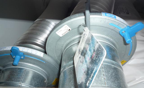

– Dimensioneringen beror på hur stort luftflöde man ska ha i olika rum. Totaltryckfallet i ventilationssystemet bestäms av flera faktorer som hastighet, längd och dimension på kanalerna samt utformningen av donen. Man bör eftersträva relativt låga tryckfall, men det kräver en fackman för att kontrollera och beräkna detta. Låga tryckfall betyder vanligen också lägre ljudavgivning, vilket är extra viktigt med tilluft i sovrum. Observera också att tryckfallet är mycket större i flexibla kanaler än i släta kanaler av samma dimension. Flexibla kanaler bör därför endast användas vid kortare anslutningar.
