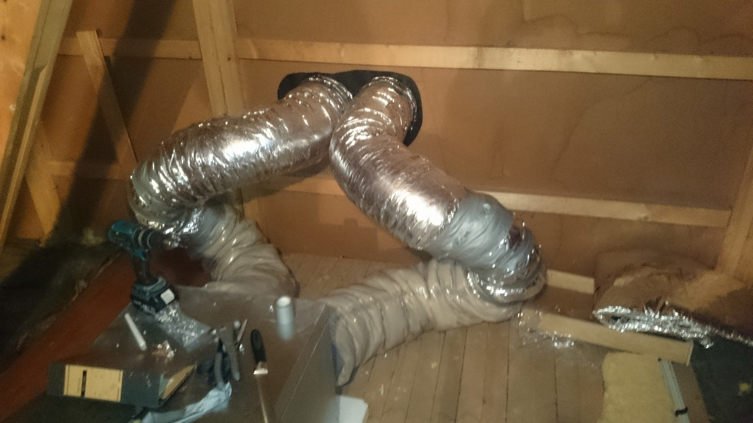

ljuddämpare FTX-system
Medlemmen BaNaN85 satte ljuddämpare på in- och utluften. Foto: BaNaN85

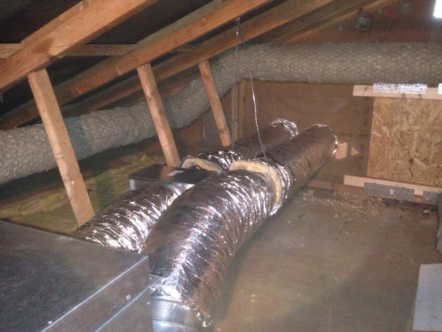

Isolerade ventilationsrör
Medlemmen Mattias_Jo1 har isolerade ventilationsrör. Foto: Mattias_Jo1
När det gäller rördragningen bör man sträva efter att luftströmmen kan flöda så obehindrat som möjligt genom rören, utan allt för många ”ventilationsböj” (till exempel i form av T-kopplingar eller ”90-gradersböj”), som kan bidra till ökad turbulens och buller.
- I det här fallet finns en tumregel att avståndet till en förändring måste vara minst 6 gånger så långt som själva rörets dimension. Det vill säga är röret 100 mm så får det till exempel inte finnas två T-kopplingar efter varandra inom 600 mm avstånd.
Som en förebyggande åtgärd att det viktigt välja rätt typ av rörmaterial och kvalitet, framhåller Niclas Lindell.
- Rör har till exempel olika täthetsklasser, och väljer man lite billigare rör av lägre klass ökar risken för luftläckage i systemet och därmed risken att det uppstår vibrationer och buller som en följd av läckaget.
Eftersom ljud tenderar att sprida sig ut i ventilationskanalerna och vidare ut i tilluftsdonen är det viktigt att ha ljuddämpare så nära FTX-aggregatet som möjligt. Helst bör man använda en bra ljuddämpare på både tilluftskanalen in i huset och på frånluftskanalen.
För att ytterligare minska ljudeffektnivån bör kanalerna isoleras.
- Om aggregatet sitter på vinden och rören är placerade i lösullsisolering så är det viktigt där minst är 300mm isolering ovanför röret, i södra Sverige kan man klara sig med något mindre, säger Niclas Lindell.

• En ljuddämpare bör monteras vid ventilationsaggregatet. Montera också ljuddämpare vid från- och tilluftsdonen, för att undvika att ljud sprider sig från rum till rum via ventilationskanalerna.
