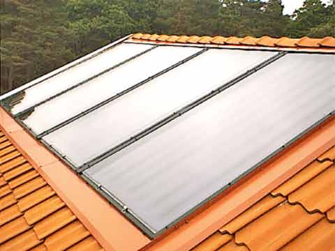

Solenergi genom solfångare för varmvatten och uppvärmning
Det vanligaste sättet att utnyttja solenergin är att man använder vätskeburna solfångare som levererar värme till en varmvattenberedare eller ackumulatortank i huset. Solenergin används som komplement till det ordinarie värmesystemet. Vanligtvis brukar en solfångaranläggning dimensioneras för att täcka varmvattenbehovet från april till oktober.
solenergi via solfångare
Solenergi via solfångare infälld i tegeltak. Foto: Wikipedia
Ett tappvarmvattensystem passar för hus med direktverkande el och kan svara för ungefär hälften av det årliga varmvattenbehovet. Ett standardsystem brukar bestå av 4-6 kvadratmeter solfångare som ansluts till en 300 liter varmvattenberedare med solslinga. En komplett anläggning kostar cirka 30 000 kr, exklusive installation.
Ett kombisystem utgörs av solfångare med ackumulatortank och passar för hus med vattenburen uppvärmning. I normala fall består det av 8-12 kvadratmeter solfångare som ansluts till en ackumulatortank med 500–750 liters volym. Kostnad cirka 60 000 kr, exklusive installation.
