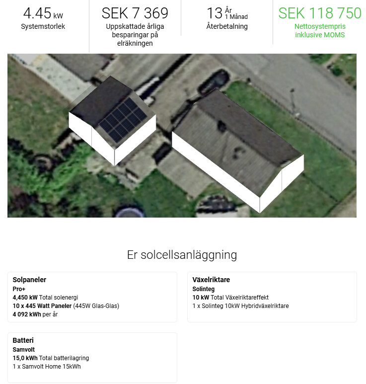

Idag var en firma förbi och ville prata om solceller (Täta tak energi). Det lät rätt bra, de har arbetat med takläggning och för ett gäng år sedan gick de över även till solceller men har blandade omdömen online. De använder inte en massa underleverantörer som det kan bli strul med osv. Företaget som sig verkar rätt okej.
Är detta ett rimligt pris? Samt är det bra numera att köra med batteri och timpris?

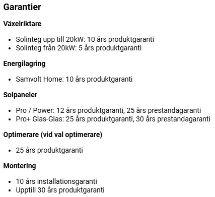

4,5 kW solceller, glas/glas (25/30 år garanti)
120 000 kr efter avdrag
15 kW batteri som verkar vara okej kvalité (10 år garanti)
10 kW växelriktare (10 år garanti)
Edit: Vår beräknade el användning är ca 13 000 kWh/år.

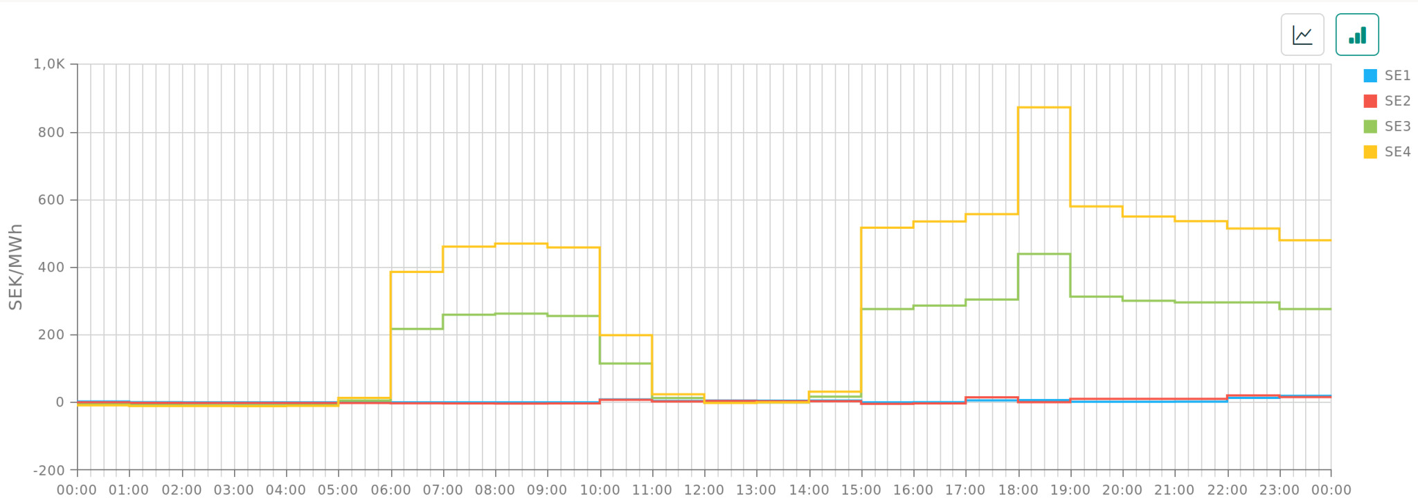

Batteriet talade han väldigt mycket om, då man kan undvika effekttoppar och även ladda batteriet med timpris på natten när det är billigt (eller via solcellerna under sommaren) och använda el via batteriet kvällstid när spotpriset är högt.

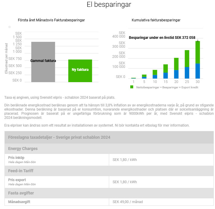

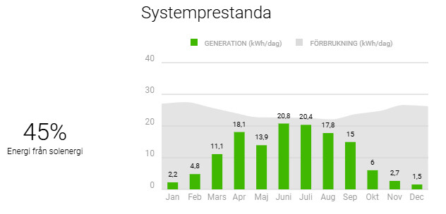

Obs, bilden nedan stämmer inte så bra. Vi har inte bott ett år än i huset och då räknade deras program ut en ungefärlig graf på förbrukning. Det kommer dippa mer än enligt bilden på sommaren och kanske nå högre på vintern.

Ja det skulle kunna vara en idé. Samtidigt verkar den lilla anläggningen på 4,5 kW räcka rätt bra under sommarmånaderna? Under vintern blir det lite el från solpaneler även med större anläggning.S sinuslinus skrev:

Batteriet har ju också en styrdator som kommunicerar med elnätet och håller koll på hur mycket energi du använder, batteriladdning och stödtjänster till el-nätet. Enheten är AI-styrd och optimerar vad som är lönsammast: köpa, sälja eller lagra energi.

Gällande 13 år återbetalningstid: Vad jag förstår är det ett godkänt sätt att räkna på till oss konsumenter. Jag har frågat om varför man inte lägger in el-bil i kalkylen, men det verkar som om man undviker det.

Det blir dubbelt att räkna in elbilen i kalkylen. Det går ju redan under husets elförbrukning.
Jag tror säljaren lovat lite mycket om styrningen . Jag tror inte den kan ta in alla variabler på ett bra sätt ännu.
Återbetalningstiden ställer jag mig tveksam till. Måste du sen byta växelriktaren så kommer den bli ännu längre. För dåliga priser idag och på tal om att ta bort 60-öringen på det man säljer och då ökar återbetalningstiden ännu mer.
Sen för att få ut så mycket som möjligt på vintertid bör panelerna sitta på väggen och inte taket då solen inte når så högt. Sen är det inte alltid optimalt att sätta dom på södertak heller då man ofta använder el mer på morgon och kväll som då egentligen är öster/väster-läge.

Så länge du använder elen direkt när den produceras så är den helt gratis. Då blir den osynlig för din elmätare. Det är då tjänar mest på solcellerna. Bara överskottet säljs

Som du själv skriver så låter det inte som en bra investering. Nu anser jag solceller mer som en pref aktie än vanlig, så skulle jag aldrig ta en 13års återbetalning (batteriet håller max 10år, och växelriktare 12år?). Men 7369/118750 =0,0621 så 6,22% låter för långt (kapitalet är ju fast i solcellerna).
Vi hade 13% 2023 och 11% 2024 utan batteri. Men 60öringen försvinner snart med :/ så blir sämre då.

Sen är det 10 års garanti på batteriet, så det ska inte hålla max 10 år. Säljaren sa att 15-18 år är vanligt, men garantin är oavsett 10 år.
