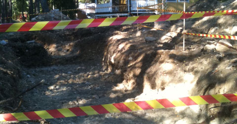

För att kommunen skulle kunna godkänna anläggningen i slutändan ville de se markförhållandena på tomten och vara med och bestämma placeringen av infiltrationsanläggningen. Därför var det nu dags för min markentreprenör att komma till tomten och gräva provgropar. Mannen från kommunen ville ha två provgropar på den plats där han ansåg att infiltrationen skulle ligga bäst placerad, han pekade även ut en annan plats ifall markförhållandena i dessa två gropar inte skulle visa sig vara tillräckligt bra och förklarade att min markentreprenör, som han arbetat med många gånger tidigare, är kompetent och kommer se om det behöver grävas fler gropar. Han visste helt enkelt att de hade samma synsätt på vad bra markförhållanden är.
Min markentreprenör grävde två gropar och log brett och sade att det inte behövdes fler för det var riktigt bra förutsättningar just där han grävt. Mannen från kommunen kom tillbaka någon dag senare och inspekterade groparna. Som tur var slapp jag gräva två nya i det andra området eftersom det visade sig att den första placeringen fungerade utmärkt, precis som min markentreprenör sagt. Fler provgropar hade inneburit en större kostnad så jag var glad att det räckte med två.
Nu var det bara att vänta in så att grannarna fick säga sitt, men ingen hade några invändningar och steg två var att påbörja grävjobbet.
