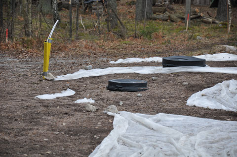

De gula rören innehåller elkablarna och under de svarta locken döljer sig slamavskiljare. Foto: Elina Blom.

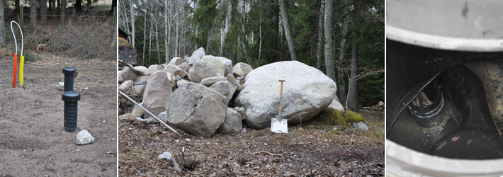

Stenbumlingarna som markentreprenören grävde upp. Foto: Elina Blom
Bumlingar blir stenröse
Markentreprenören hade tidigare varnat för att det kunde bli problem med stora stenar under grävningen och frågat var jag i så fall ville ha dessa placerade. Han nämnde även ett träd som stod alldeles intill den tilltänkta platsen för själva infiltrationen. Trädet i sig fick jag order om att såga ner så fort infiltrationen var anlagd, detta var viktigt eftersom dess rötter annars kunde växa in i infiltrationen och förstöra den. Men under arbetets gång kunde det stå kvar.
När de började gräva förstod jag varför han nämnt stenarna; vissa av de bumlingar som de grävde upp var stora som klippblock. En av dessa var de till och med tvungna att "rulla" bort med hjälp av grävskopan till den plats där jag sagt att de kunde lägga stenarna, eftersom den var för tung för grävmaskinen att lyfta. I slutändan hade jag fått ett stenröse som jag nu i sommar tänkt fylla upp med jord och odla tomater i.

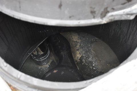

Nu var det dags att lyfta i slamavskiljaren, den del som separerar fast avfall från avloppsvattnet. Och med den på plats kunde steg två påbörjas: att skapa infiltrationen. I korthet betydde det att min markentreprenör anordnade ett system som fungerar på så sätt att avloppsvattnet som ska renas sprids på korrekt sätt genom spridningsledningar och sipprar ut i infiltrationen där det sedan renas genom jordlagren. Som tur var kunde vi återanvända de massor som grävts upp, exklusive stenbumlingarna, plus en del som de fick köra dit för att fylla ut det som saknades.
slamavskiljare
Så här ser det ut när jag lyfter på locket till slamavskiljaren. Foto: Elina Blom
I samband med att detta skedde lade de även ner el-kabel för utomhusbruk, de har låtit den sticka upp ur rör på tre ställen så att jag kan sätta belysning längs vägen där avloppet anlagts.

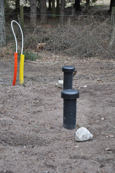

Till vänster elkablar, till höger rensbrunnar som används när markbädden ska spolas ren. Foto: Elina Blom
