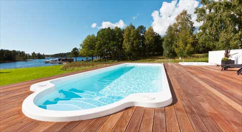

Glasfiberpool
Glasfiberpoolen har vuxit i popularitet de senaste åren. Det som många nog finner attraktivt är att den levereras som en färdig enhet som det sedan bara är att sänka ner, du behöver aldrig bygga ihop själva poolen.
– Glasfiberpoolen är oftast en mycket bra pooltyp med lång livslängd, men den finns i så olika kvaliteter och prisspannet är stort. Många glasfiberpooler kräver extra gjutning runt poolen vilket inte de kraftigare konstruktionerna behöver, säger Magnus Holgersson.
Glasfiberpool
Glasfiberpool från Folkpool. Foto: Folkpool
Bra markarbete och fullgod dränering är extra viktigt med en glasfiberpool och den är mindre lämplig där grundvattennivåerna kan vara höga. Du bör också göra ett medvetet kvalitetsval.
Själva poolen är lätt att sköta om, men vid en eventuell skada är det kostsamt och komplicerat att reparera.
Daniel Regnér trycker också på att just kvalitetsfrågan är viktig när det kommer till glasfiber.
– En glasfiberstomme av god kvalitet håller nog lika länge som en betongpool. Men det finns allt från jättebilligt till jättedyrt och det kan vara svårt för en slutkund att bedöma kvaliteten. Den kan också blekas och förfulas med tiden och det är nästan omöjligt att fixa till. Har du istället en pool med liner kan du bara byta ut ytan, säger han.
Liner är en formsvetsad poolduk av pvc, som monteras som ytskikt i poolen och alltså kan bytas ut när den blir sliten.
En glasfiberpool av god kvalitet har dock lång livslängd och är enkel att installera.
För- och nackdelar med en glasfiberpool:
+ Levereras som ett färdigt badkar, kräver inte att du bygger ihop själva poolen
+ Enkel att installera
+ Tålig pool med lång livslängd
- Kräver fullgod dränering och är ej lämplig där högt grundvatten förekommer
- De klenare konstruktionerna kräver gjutning med sandblandad betong runt poolen
- Finns många olika kvaliteter - gör ett medvetet kvalitetsval
Blåsor och blekt ytskikt är komplicerat och dyrt att åtgärda

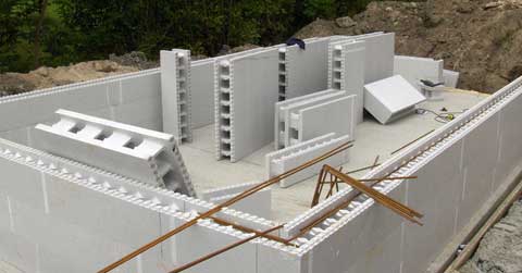

Polystyrenblock med liner - Thermopool
Har du funderat på ett gjuta eller mura en pool kan thermopoolen vara ett bra alternativ. Det är både billigare och enklare än att gjuta en traditionell pool, och det är också enklare men dyrare än att mura en pool av lecablock.
– En thermopool är en pool där själva stommen är av polystyren som du sedan armerar och gjuter i, vilket ger en stark och bra stomme. Därefter lägger du en liner i den. Själva stommen blir kraftig och har isolerande verkan mot markkyla. Men alla pooler kan isoleras och det mesta av värmen försvinner ändå uppåt, säger Magnus Holgersson.
Thermopool
En Thermopool under uppbyggnad. Foto: Thermopool
Det finns olika polystyrensystem att bygga med. De flesta använder ett system som är för husbyggnad, men nu finns det även ett byggsystem som är framtaget för att bygga pooler, det kännetecknas bland annat av en hårdare insida mot poolväggen.
Nackdelen med pool i polystyrenblock är att den, jämfört med plåt- eller träpool, har en mindre flexibel stomme vilket gör den mer känslig för sättningar. Du bör därför vara noggrann med markarbete och dränering. Många väljer också att gjuta en platta för extra stabilitet, men det är inget krav hos de flesta thermopoolkonstruktionerna.
För- och nackdelar med en thermopool:
+ Billigare och enklare än att bygga traditionell helgjuten pool
+ Stabil konstruktion av beständigt material
+ Isolerad mot markkyla
- Inte lika flexibel poolstomme som de prefabricerade poolerna i plåt eller trä
- Lite dyrare konstruktion än trä eller plåt, ofta gjuter man en platta
