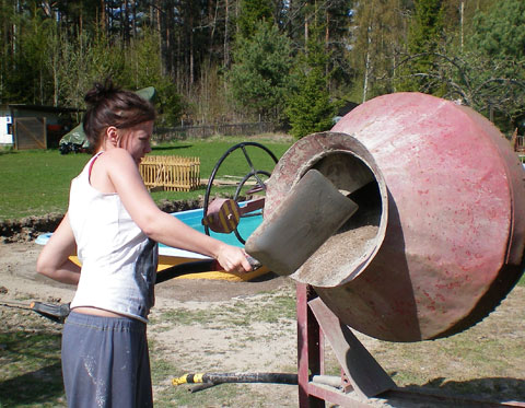

– Poolgropen är ungefär 30 centimeter större runtom än själva poolen, så när vi hade lyft i poolen och kopplat in allt fyllde jag i 30 centimeter vatten i poolen och därefter 30 centimeter torrbetong på utsidan. Vattnet i poolen måste fyllas upp i samma takt som betongen på utsidan annars bågnar poolen inåt eller utåt, säger Leif.
poolen på plats
Han blandade nio delar sand och en del cement för att få till styvheten runt poolen.
– Jag lånade hem en blandare och köpte en massa torrcement och 16 kubikmeter sand. Sedan använde jag skottkärra för att transportera den blandade torrcementen till poolsidorna. Jag stötte med en avsågad planka för att få torrcementen att sätta sig ordentligt och bli kompakt.
Vänner och bekanta hjälpte till att skyffla torrbetong och efter cirka två veckor var momentet klart. För att vattnet inte skulle erodera torrcementen avslutade han med fem centimeter riktigt betong på toppen.

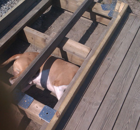

Han grävde hål för 36 plintar i leran runtom poolen och gjöt plintar, han gjöt även klackar längst in mot poolen som stöd för reglarna. Sedan lade han markduk runt hela poolen där trädäcket skulle ligga för att förhindra växtlighet, reglade upp för trädäcket och snickrade ihop det.
– Vår grannes hund var väldigt nyfiken när jag grejade med trädäcket. Han kröp in under reglarna och kom inte ut. Så jag fick skruva bort en av reglarna för att få ut honom, berättar Leif.
hund
Leif fick skruva upp en av reglarna för att få bort grannens hund. Foto: Leif

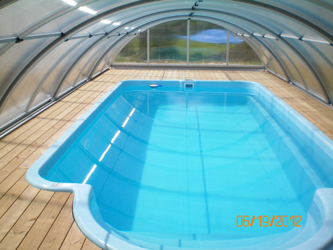

I slutet av juni kom pooltaket på och sedan dess har Leif och hans fru kunnat njuta av poolen. Vädret har inte varit det bästa, men med 28-gradigt vatten spelar det ingen roll.
pool
Poolen blev klar i mitten av juni. Foto: Leif
