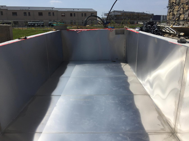

En som nyligen har byggt pool är Johannes Igelström. Han valde att bygga en stålpool utifrån en egenritad konstruktion. Han upptäckte dessutom att det går att komma ner i pris genom att vara lite driftig. Dels kan du göra en del av arbetet själv, dels vara noggrann när du tar in offerter.
Johannes poolbygge kostade 200 000 kronor och består av en stålpool som han grävde ner och göt runt.
Poolbygge
Ett företag fick schakta ur och lägga dränering. Foto: Johannes Igelström
Johannes har konstruerat poolen själv, men har även tagit hjälp av en släkting för att svetsa den. Hans uppskattning är att priset annars hade landat på 250 000 kronor. Poolen är 3 x 8,3 meter.
- Jag kollade runt mycket på olika pooltyper när jag skulle bygga hus. Men så var jag i München och där fanns det en jättefin rostfri pool på hotellet som jag blev fullständigt tagen av. Jag bestämde mig där och då för att en sådan skulle jag bara ha, säger Johannes Igelström.
Han berättar att han tidigare har tittat på både betongpool, liner och glasfiber men att ingen av de lösningarna kändes rätt. Han ville ha en pool som för hans del var enkel att installera och som kräver lite underhåll. Dessutom ville han ha en pool som håller lika länge som huset.
Men förutsättningen när man bygger i stål och tänker bada i poolen är förstås att materialet klarar av vatten.
Rostfri pool
Johannes valde syrafast stål med hög legering. Foto: Johannes Igelström
- Det finns olika kvaliteter på rostfritt stål. Jag har valt en syrafast stål med hög legering så att den har bra rostmotstånd. Jag körde högre än vad andra använder just för att säkerställa att det inte kommer att rosta, det kostade lite mer men å andra sidan kan jag känna mig trygg med att den håller, säger Johannes.
Arbetet med poolen gick till som så att ett företag schaktade ur hålet och anlade dränering i botten. Därefter svetsades själva poolen och lyftes på plats. Slutligen fylldes utsidan av stålpoolen upp med betong.
- Hade jag inte haft marken som form på utsidan hade det nog blivit dyrare, då hade man fått forma den och stadga upp. Sedan har jag ju sparat in en del på att jag gjort mycket själv och fått hjälp av min släkting.

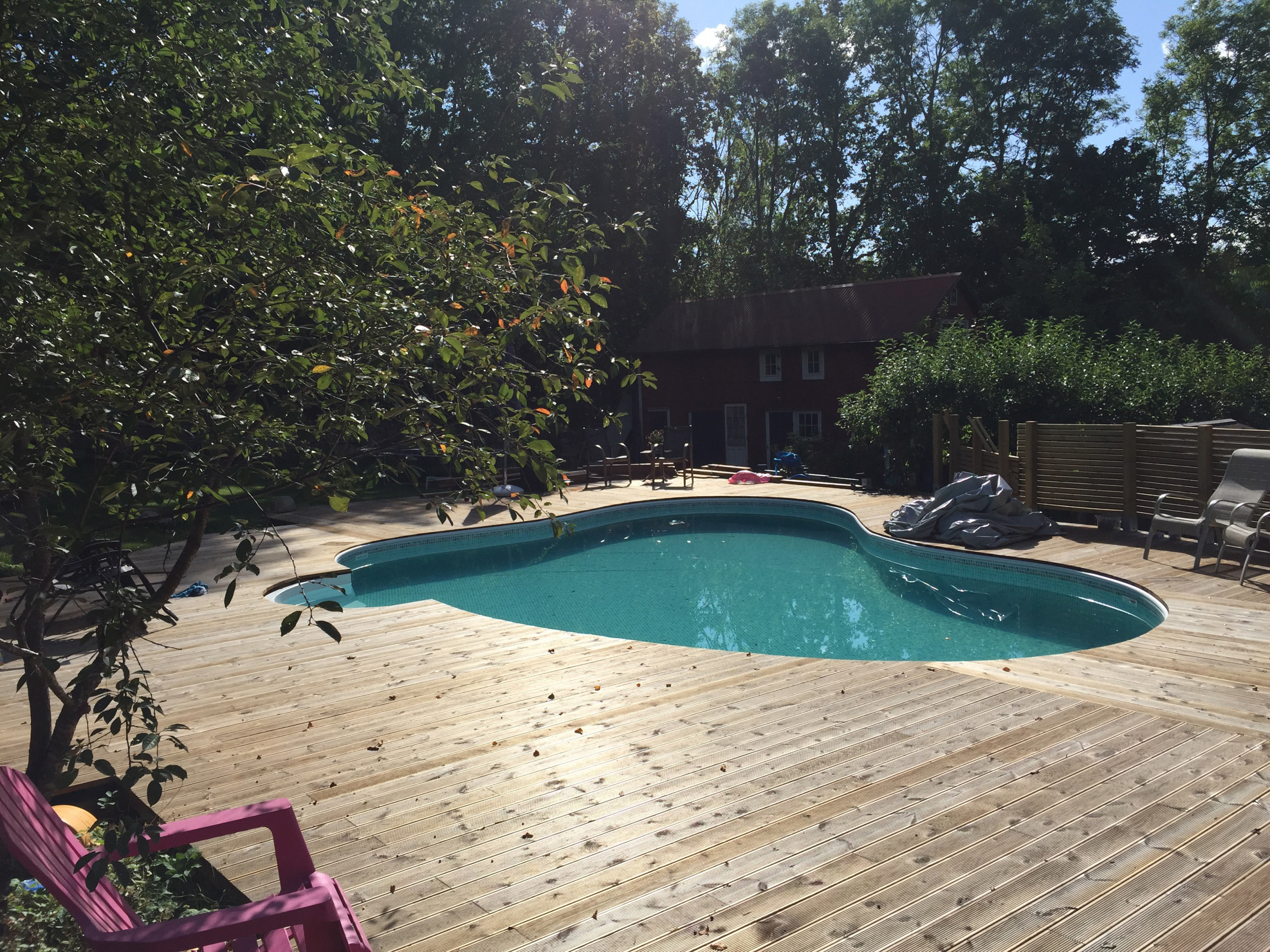

Pool
Medlemmen Slaktarn82 byggde en pool med liner, projekttråden heter Att bli med pool. Foto: Slaktarn82

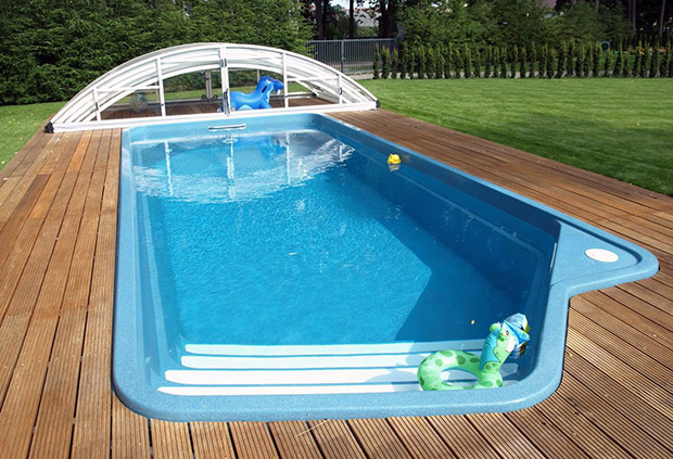

En glasfiberpool är ytterligare ett alternativ för den som vill ha nedgrävd pool. Dessa levereras i färdig form och lyfts kort och gott ner i det dränerade schakthålet. Kostnadsmässigt ligger de i nivå med linerpool.
Glasfibergpool
Glasfiberpool Foto: Poolar.se
- Dessa pooler finns det en uppsjö av. För mig var de aldrig något alternativ för de fanns inte i rätt form, och jag tycker inte om deras utseende. Jag ville ju ha en grå pool som gick ihop med mitt gråputsade hus. Men för den som tycker om glasfiberpoolens utseende är det ett bra alternativ ur underhållssynpunkt, säger Johannes.
En sådan pool på cirka 4x8 meter kostar omkring 100 000 kronor, men sedan tilllkommer precis som ovan schaktarbete med mera. Slutpriset för denna typ av pool är därmed ungefär detsamma som det för linerpool. Och precis som för linerpool finns det olika kvaliteter som du bör ta hänsyn till när du väljer för bästa möjliga beständighet och livslängd.
