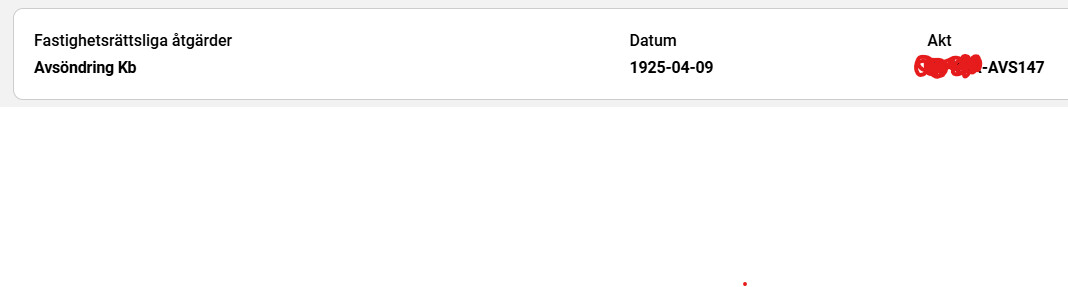

Ah! Det är en avsöndring. Då är chanserna mycket stora att det finns ett utfartsservitut. Det var en sak som "alltid" löstes vid avsöndringar av den lantmätare som gjorde avsöndringen privat. Sen kan man ju fråga sig om servitutet går över grannen eller om det 1925 fanns allmän väg utanför fastigheten. Då behövdes ju inget servitut.Englai skrev:
Servitutet kan ha redovisats i avtalet som text eller skrivits in som en kort mening på avstyckningskartan.

Ja, denna fastighet och en del av vår fastighet (vi har 2 fastigheter som "sitter ihop") verkar ha avsöndrats 1925 enligt information jag kan seClaes Sörmland skrev:
Minns att jag kunde se alla dessa dokument när vi köpte huset direkt under mina sidor på lantmäteriet, men är oförmögen att hitta dom nu.
I akten för vår sommarstuga står det att vi har rätt till tillfartsväg över den fastighet våran styckades av ifrån. Inget separat servitut finns registrerat, men vad jag förstått fyller skrivelsen i avstyckningsakten samma funktion.
