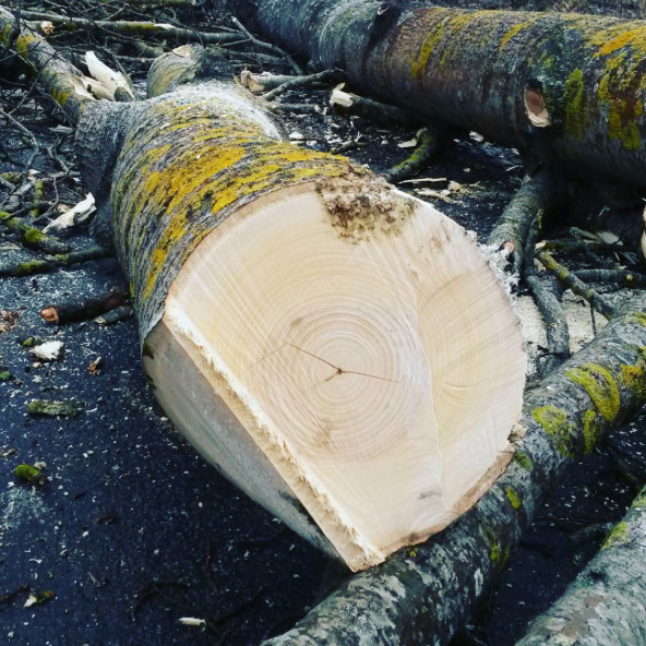

Grundtekniken som man idag lär ut på motorsågskurser är sågning med Säkert hörn.
- Du sågar först ett riktskär som bestämmer trädets riktning, därefter gör du en brytmån genom att göra ett instick en bit bakom riktskäret. Brytmånen ska ha en viss tjocklek och längd beroende på trädets grovlek, den ska oftast vara jämntjock och fungerar då som ett gångjärn som håller trädet tills det träffar marken. När du är nöjd med din brytmån sågar du bakåt och lämnar en klack, det vill säga ett säkert hörn. Det minskar risken för spjälkning och att nypa fast sågen. Innan säkra hörnet sågas bort gör man en sista kontroll av omgivningen, säger Ann och fortsätter:
- Att beskriva trädfällningens alla tekniska moment med några textrader är inte helt enkelt, för mer utfyllande detaljer föreslås ett besök på Säker Skogs hemsida.
Snittyta
Först riktskär, sedan brytmån. Foto: Ann Elisabeth Jacobsen
