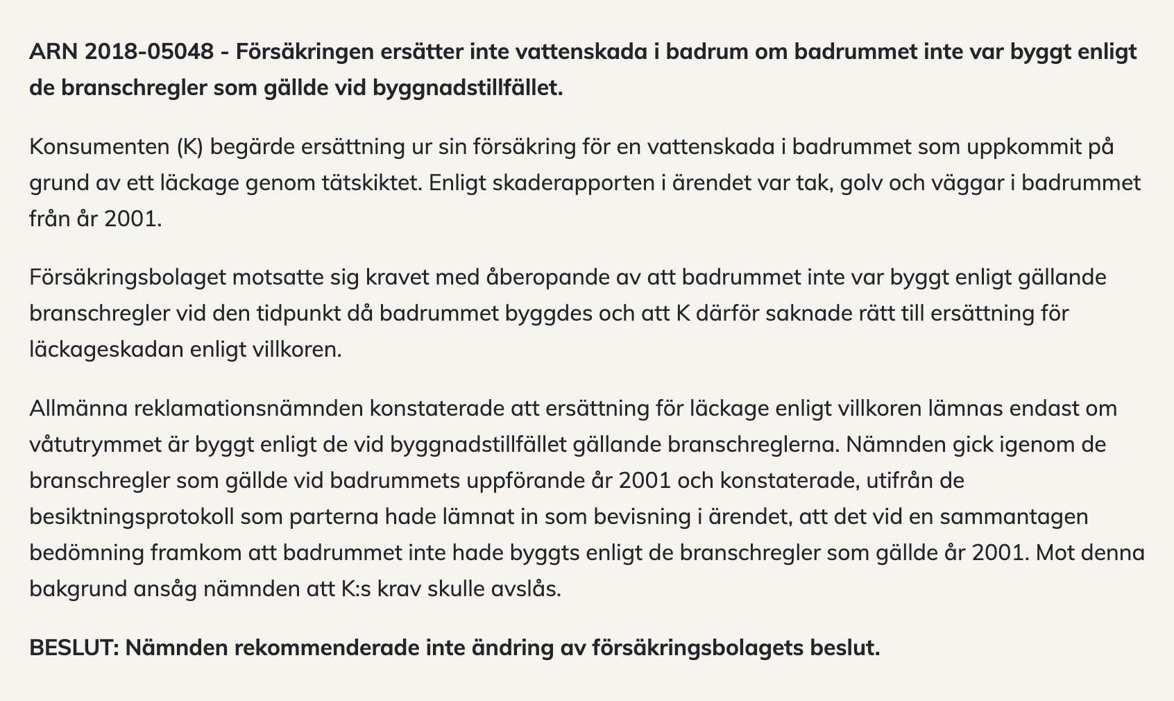

Jag pratar alltså om ett scenario där en skada uppstått som försäkring hade täckt, kan de då hitta en brist i utförandet av badrummet som ej har något med skadans uppkomst att göra, och därmed slippa skadestånd?
Så hör anges villkor som ett exempel
”badrum som har golvavlopp och som har försetts med vattentätt skikt enligt gällande byggnorm eller branschregler vid tidpunkten för uppförandet.”
Det innebär i praktiken att inga skador ersätts från ett badrum som inte uppfyller detta villkor, oberoende av skadeorsak. Flertalet bolag har snarlika villkor, men jag har inte kollat alla.

Jellygoose Jellygoose skrev:
är det enbart monteringen av tätskiktet eller menar dom att alla former av avsteg från tex säker vatten eller bkr skulle göra badrummet som helhet oförsäkrat? säg att ett rör kommer upp för nära vägg, eller inbyggnadstoalett saknar skvallerrör... finns ju jättemånga badrum i tex äldre byggnader där man gör avsteg från säker vatten eller bkr, det kan väl inte betyda att det är totalt oförsäkrat med ett sådant villkor?
Alla avsteg gör att badrummet inte kan försäkras:
Här ARN 2018-05048 som varit uppe förut:
