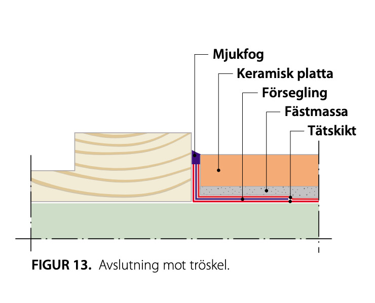

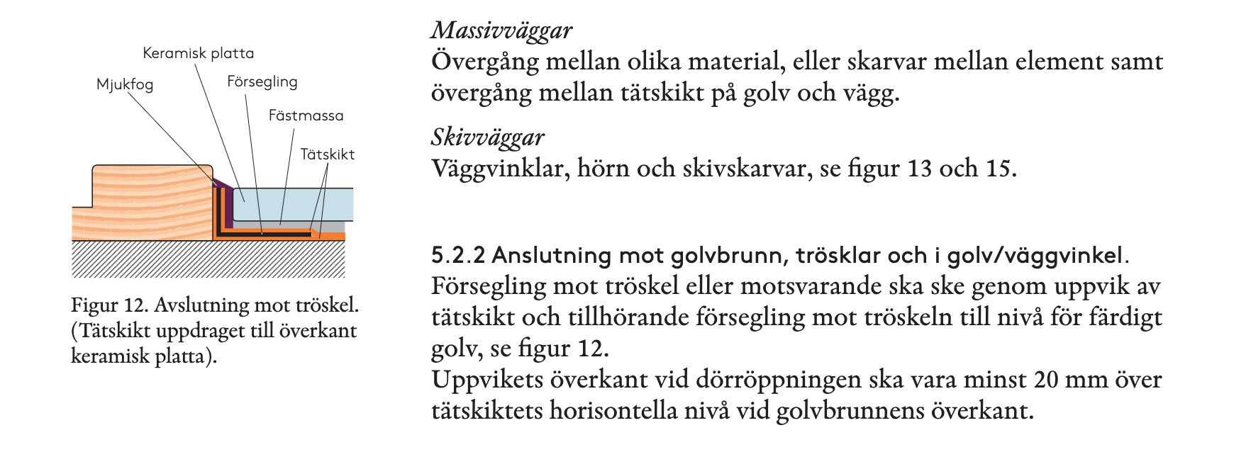

Uppgiften från andra tråden om att kravet uppvik av tätskikt kom 2014 kan du själv kolla i BKRs gamla regler: https://www.bkr.se/regler/tidigare-regler
Regeln finns införd i reglerna från 1 mars 2014:
https://admin.bkr.se/app/uploads/2022/03/BBV-14-1.pdf
Även i 2010 års regelverk (det föregående) finns något liknande men inte krav på minst 20 mm:
"Försegling mot tröskel ska ske genom uppvik av tätskikt och tillhörande försegling mot tröskeln till nivå för färdigt golv. Se fig. 13."
https://admin.bkr.se/app/uploads/2022/03/BBV-10-1.pdf
EDIT: Ännu äldre regler om nu TS badrum är från perioden 2005-2010:
2007 införs regeln: "Försegling mot tröskel skall ske genom uppvik av tätskikt och tillhörande försegling mot tröskeln. Krav på förseglingens minsta höjd anges inte eftersom förseglingen inte kan gå högre upp än till färdig golvyta."
I 1999 år regelverk (som gäller fram till 2007) finns ingen regel, ordet tröskel nämns ej i regelverket.
