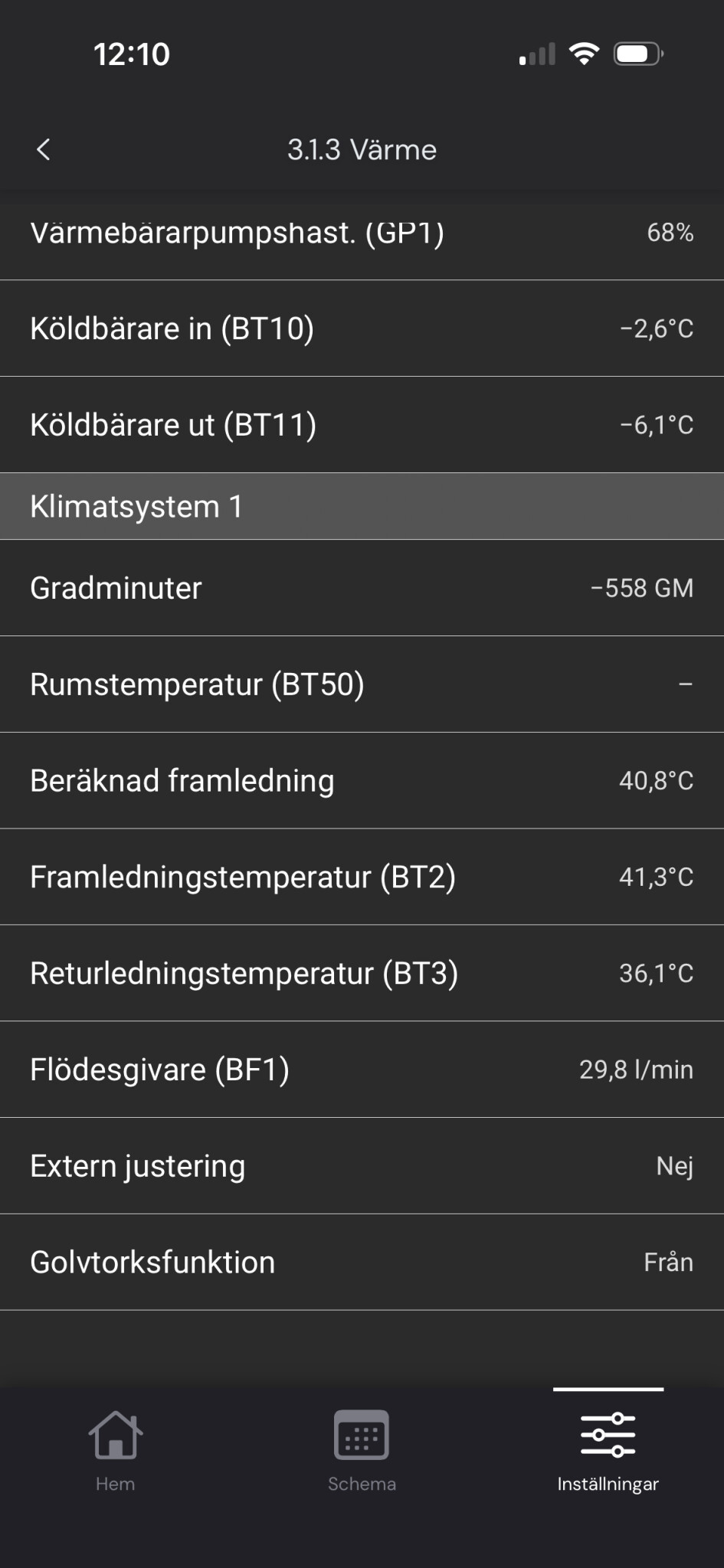

danielsCHM danielsCHM skrev:
Jag borrade ett hål för bergvärme i höstas, 200m djupt.
Efter detta installerades det en Nibe S1156- 13, och som sedans anslöts till det befintliga radiatorsystemet.
Jag bor i Skåne, och vintrarna här är ju inte särskilt kalla. Jag upplever att värmepumpen jobbar hårt utan att egentligen leverera den mängd värme som man förväntar sig.
Huset som det värmer är totalt 260 kvm stort.
För exempel så när det var -5 grader ute, då går kompressor konstant på maxeffekt, 3,4 kW 95hz. Utöver detta så låg elpatronen igång i princip dygnet runt med 3-4kw konstant.
När det blev runt 15 minus en vecka, då blev köldbärsrvätskan för kall och då stängde kompressorn och pumpen gick endast på elpatron. 10kw. Dygnet runt.
I skrivande stund är det 1,2 plusgrader ute och kompressor går återigen på max, 3,4 kW 95hz. Ingen elpatron. KB in är -2 och KB ut är -6.
Värme ut på radiatorerna är 39 grader. Returen ligger på 34 grader.
Jag har rensat filtret till KB flera gånger och fått upp frånsett på KB-pumpen från 38l/min till 49l /min. Den går i skrivande stund på 100% för att kunna pumpa 49 l/min.
Finns det någon klok här i forumet som kan förstå var felet kan ligga?

Om brinneflödet är 49 l/min och dT 6 - 2 = 4 C så är värmeupptaget 13,6 kW. Därtill kommer värme som kylkompressorn drar. Du har således tillgång till minst 15 kW. Kan behovet vara större?

Håller med om att det är dags att försöka komma underfund med vad behovet faktiskt är. Det mesta här (och i systertråden på värmepumpsforum som inte spretar lika mycket) pekar ju på att borran inte räcker till och att pumpen presterar som den ska. Vet man behovet kan man mycket bättre planera för åtgärder.
Jag skulle rekommendera att om möjligt läsa av aktuella värden på värmebärarsidan. Om S1156 har motsvarande möjligheter som S1256 så kan man läsa temperaturen in och ut med en decimal och även flödet. Därmed kan man enkelt räkna ut den momentant avgivna effekten. Det finns även räknare för avgiven energi uppdelad på olika delar (varvid man slipper räkna själv).
Det krävs lite teknisk allmänintresse för att göra detta, men man måste inte vara automationsnörd för att klara det (som HA-tråden på BH). Lite konfiguration i pumpen (aktivera modbus) och så ett enkelt gratis läsverktyg för en Windows laptop. Utan allmänintresse kanske man kan hitta någon kamrat med detta?
S1256 lär numera levereras med flödesmätaren monterad, men jag vet inte om detta gäller S1156. Detta får man kolla upp.
Huruvida detta även går att göra enklare via Nibe Uplink kan jag inte svara på eftersom jag aldrig har testat det. Det kan säkert någon annan svara på.

  • Appskärm visar värmeinställningar inkl. pumpkapacitet, köldbärartemperaturer och rumstemperatur. Andra parametrar som flödesgivare och framledning.
Pen
Perfekt! Bara att räkna. Samma formel som ovan och bättre eftersom det bara är vatten här.
För att bestämma uppvärmningsbehovet exklusive varmvatten bör det vara minst en timme efter varmvattenvärmning (helst två timmar). Det skapas ett underskott som måste arbetas av.
Likaså kalibrerar sig VP två gånger per dygn med liknande underskott som följd. Detta kan ju vara svårare att upptäcka. Men läser man varannan timme under ett dygn så får man nog rätt bra precision ändå.
surris
Ca 10,8 kW avgiven värme
