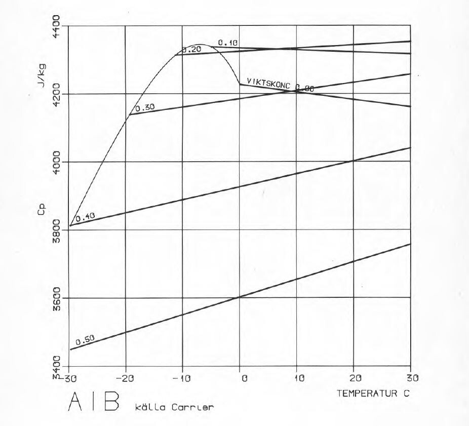

Det är precis detta linjära samband som inte finns. Hittade detta efter en hel del sökande:
Graf över värmekapacitet i J/kg för olika etanolkoncentrationer (0-50%) mot temperatur (°C), visar optimal kapacitet vid 10% etanol.
Som man kan se ger 10% etanol den bästa värmekapaciteten; bättre än vatten. Etanol 30% aningen sämre vid 0 grader.
Magnus E K och 5 till
Intressant. Kände förvisso till att det inte är exakt linjärt men trodde skillnaderna var mycket mindre. Tack.
Etanol 30% inblandning, är alltid med i en beräkning, endast till för frysrisken i växlaren.
Väldigt viktigt!!
