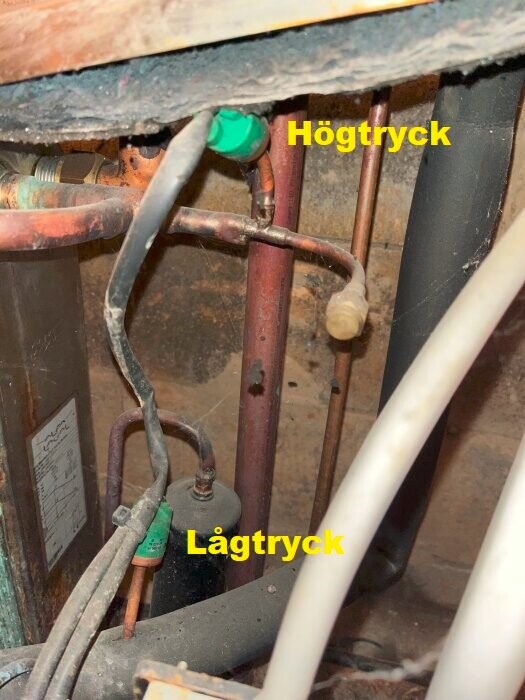

När du ändå håller på och har mätinstrument kan du kolla vilken av vakterna som felar. Lossa brun-blå från 3-4 så kan du mäta sen. De ligger vad som syns på bilderna seriekopplade via klämman (ubåten) där du tyckte det såg rostigt ut. Så det är enkelt att kolla om du följer ledningarna till respektive och sen mäter motstånd mot dem. Du ska ha noll på den som är riktig annars avbrott.
Har du manometer som passar mätuttaget vid högtrycksvakten kan du ha den kopplad när du provkör utan vakter så ser du åtminstone att du har någon funktion.

Lossa som sagt blå-brun så du är säker på att inget från skåpet kan ställa till det för dig. Sen kan du mäta 3 mot ubåten och 4 mot ubåten. Där du inte har kontakt följer du trådarna ut till vilken vakt det är. Får du till det med manometern också och har tryck åtminstone inte noll utan några bar utan drift och LT är bruten har du ett troligt fel bara den vakten samma med HT den ska inte bryta för mindre än tiotals bar och det har du inte när det står stilla. Där har du något att följa så blir det lite mer logiskt och kan gå lättare i mål.

seriekopplade vakter??? då är felet där
serviceutag på högtryck? väldigt ovanligt men då måste det vara ett på lågtryck oxå
jag tror att det är lågtryck då rördimensionen tyder på gas rör det som lurar är ju att i såfal är vätskeröret kondensisolerat??? men jag bedömmer att serviceutaget är LP
Fast är det ett hemmabygge så kan ju vad som helst dyka upp.
Vad är det för fel med seriekopplad högtrycks och lågtrycksvakt? Båda ska ju bryta kretsen.
Är det en anläggning byggd av Octopus eller är det ett hembygge baserat på Octopus/ispinnen komponenter?
för att man ställer in dessa till aktuellt system
i det här fallet i octo.
är dessa som jag tror transpondrar så är det inga vakter utan analoga givare och justering sker i octo

Om du orkar kolla på bilderna i tråden och TS skriverier och prov med testmejseln ser man att det är pressostater dvs med kontaktfunktion och kopplade via plintarna till manövern 230 V. De två enheterna med display är också enligt TS bara elektroniska termostater där vänstra är avsedd att reglera rumstemp via givare där och högra bryter kompressorn via givare temp framledning värmesidan på VVX. Man ser en ubåt i kopplingslådan där sannolikt LP och HP är lagda i serie.
Mina antaganden om vilken sida LP och HP sitter bygger jag på den som sitter på armaflexisolerade röret är LP. Kan hålla med om att delar här är udda och inte som det ofta är utfört men ändå måste vi utgå från vad som presenteras av TS och det är inget orimligt där.
