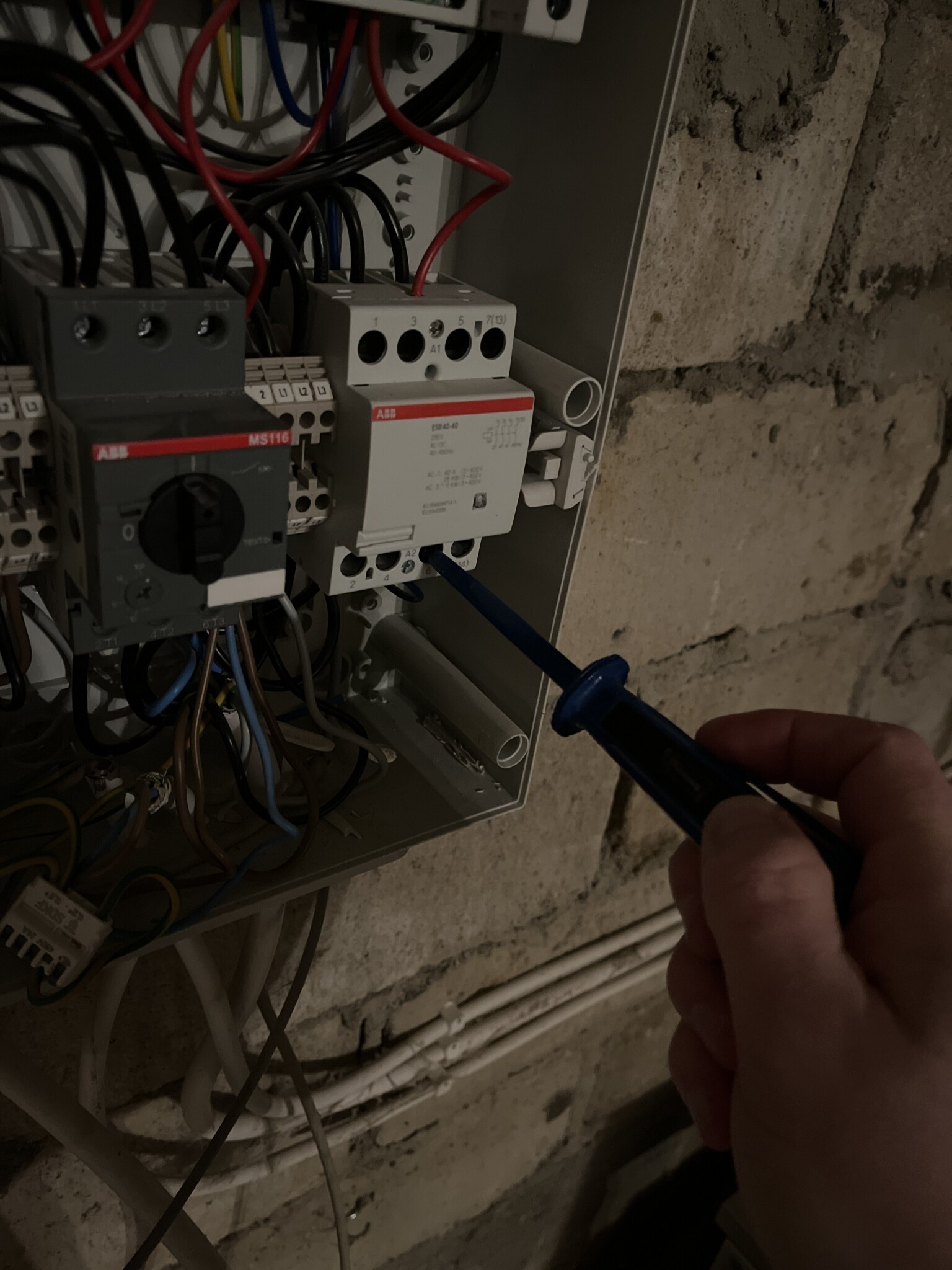

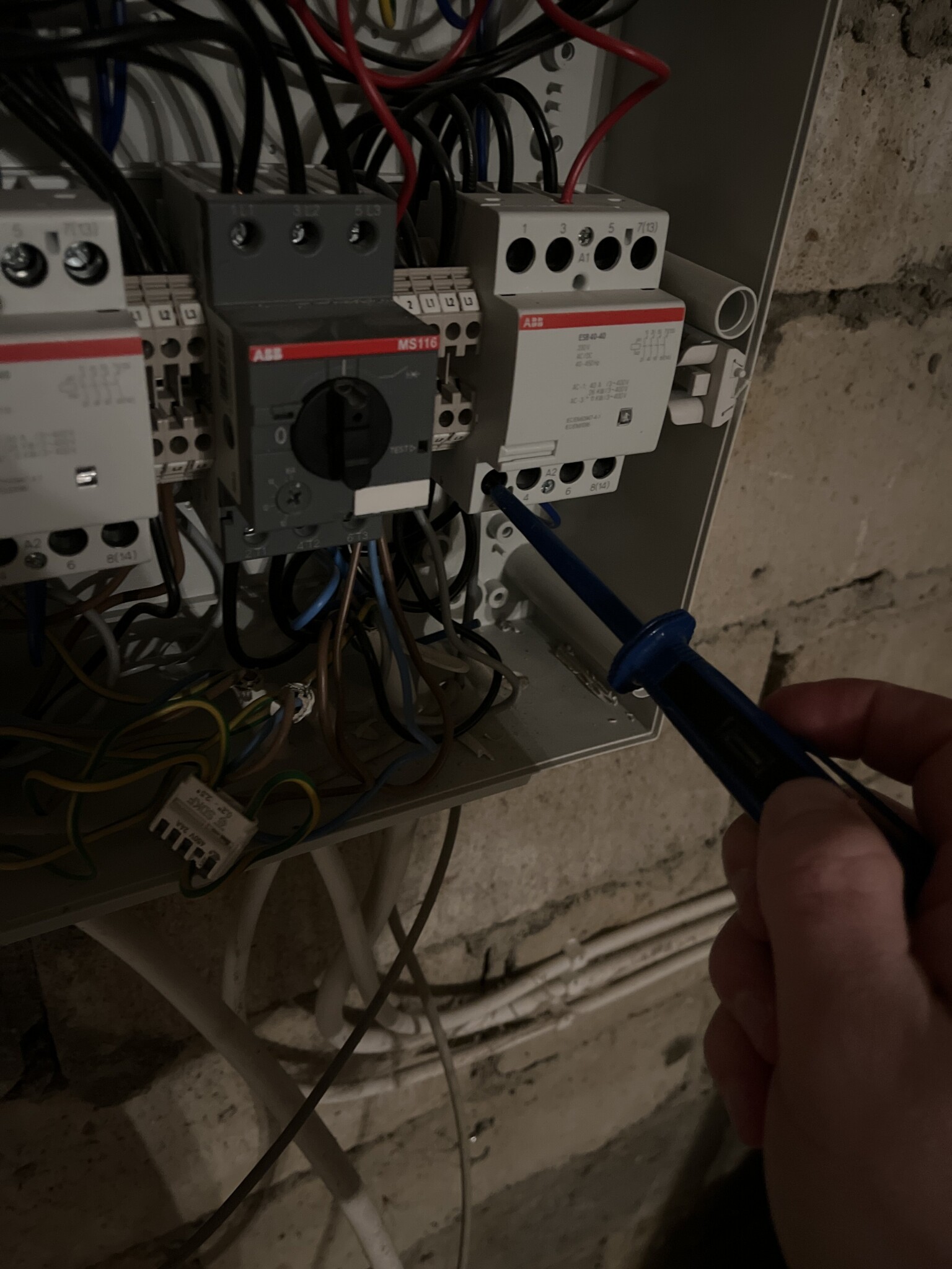

kristofer12345

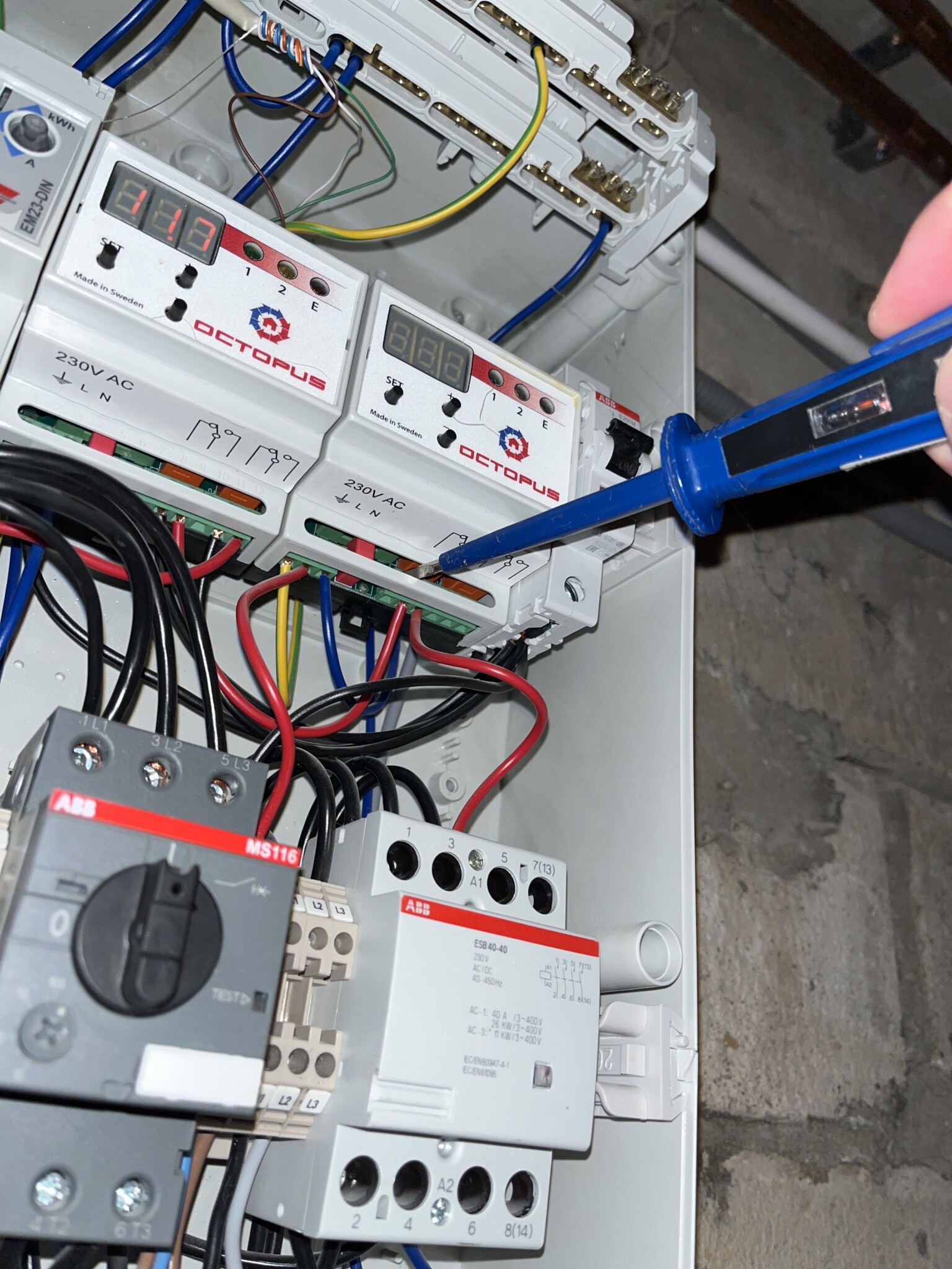

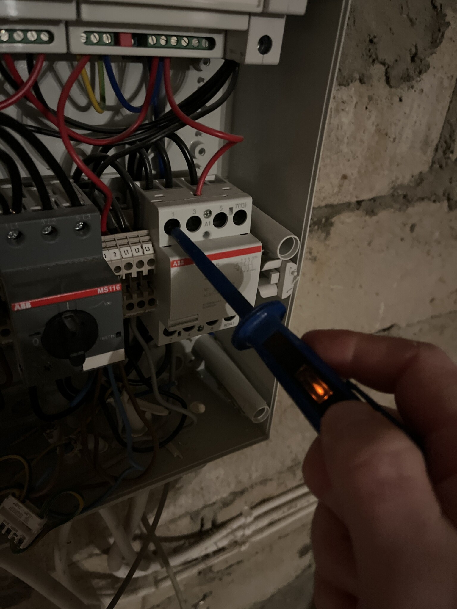

fr ström till brytare men går inte vidare igenom varför? någon som vet eller måste den bytas?

Är det kontaktorn som du petar på som är din "brytare"? Om den inte drar kan du börja med att mäta att du har manöverspänning fram till A1/A2. Finns det, då är kontaktorn trasig och behöver bytas. Har du inte manöverspänning så får du leta dig bakåt och lista ut var den kommer ifrån och varför den är spänningslös.

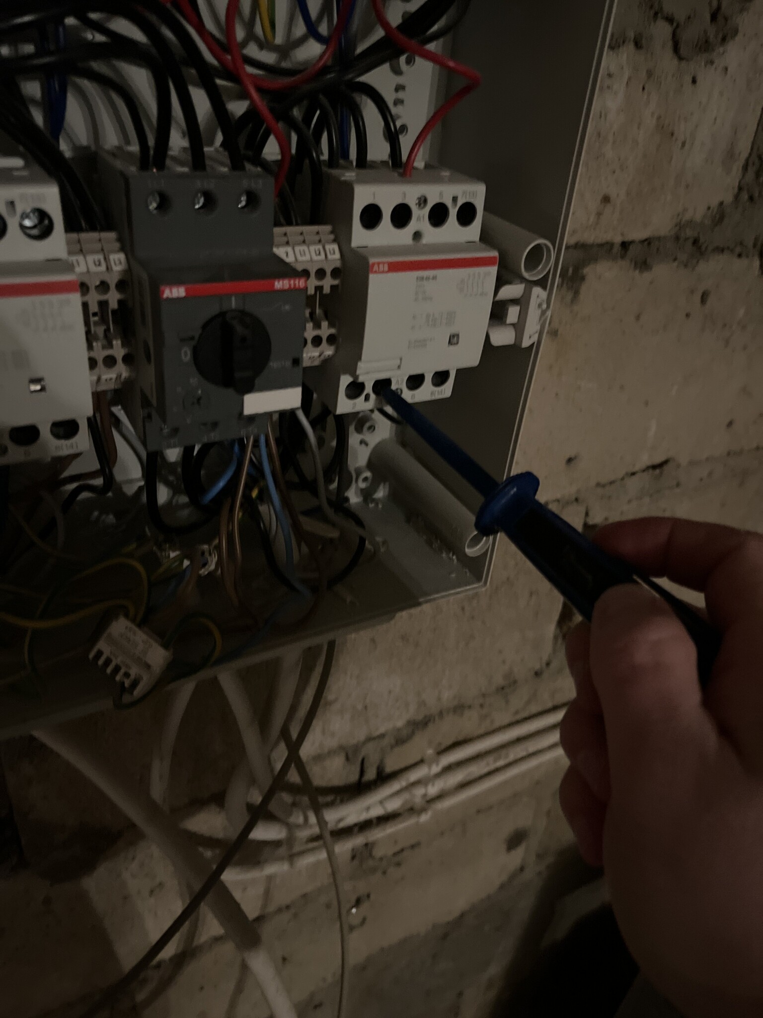

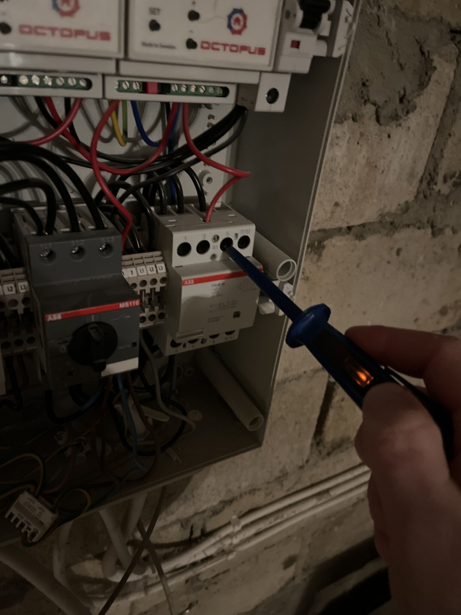

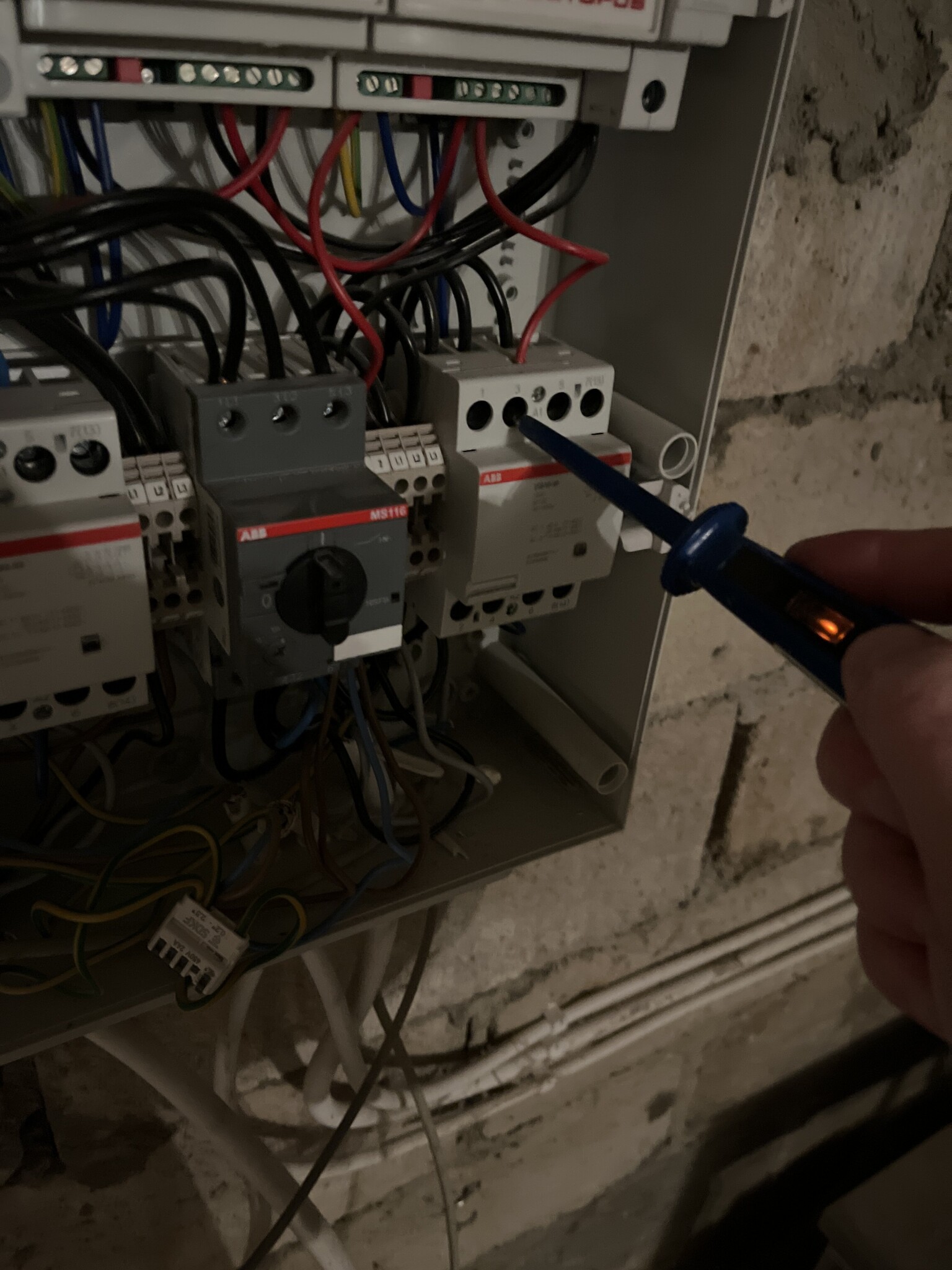

där är ju manöverspänning över hela A1 men som du ser på bilderna a1 a3 o a 5 har spänning men inte a2 a4 a6 är kontaktorn sönder då menar du?

A1 är den plint som den röda tråden går till och A2 är den tråd som går till motsvarande plats på "undersidan"
orienterarn och 2 till
Du har matningsspänning till 1,3,5. Den är konstant.
Det som styr kontaktorn är manöverspänningen till A1. Så om A2 är ansluten till N, då ska du ha spänning på A1 för att kontaktorn ska dra.

den ovanför är även död men tror den är död pga av bedan kontaktor

men är helt dött på hela a2..så då är kontaktorn död?
Att den är död på undersidan beror på att kontaktorn inte är dragen. Dragen blir den högst troligt när den röda tråden blir spänningssatt.

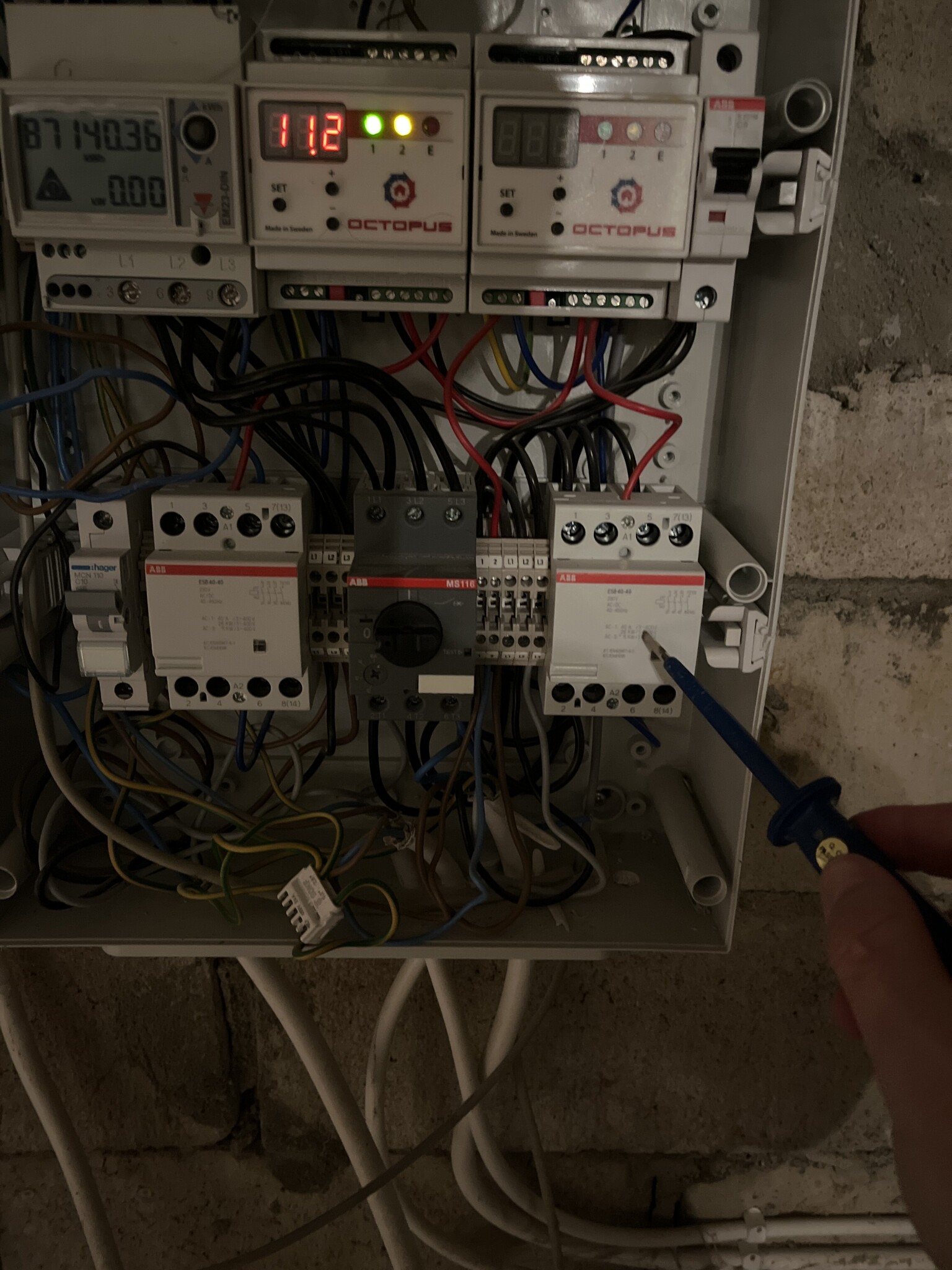

Kontaktorn är nog ok det är den övre enheten som styr den som är mörk och därför huvudmisstänkt.

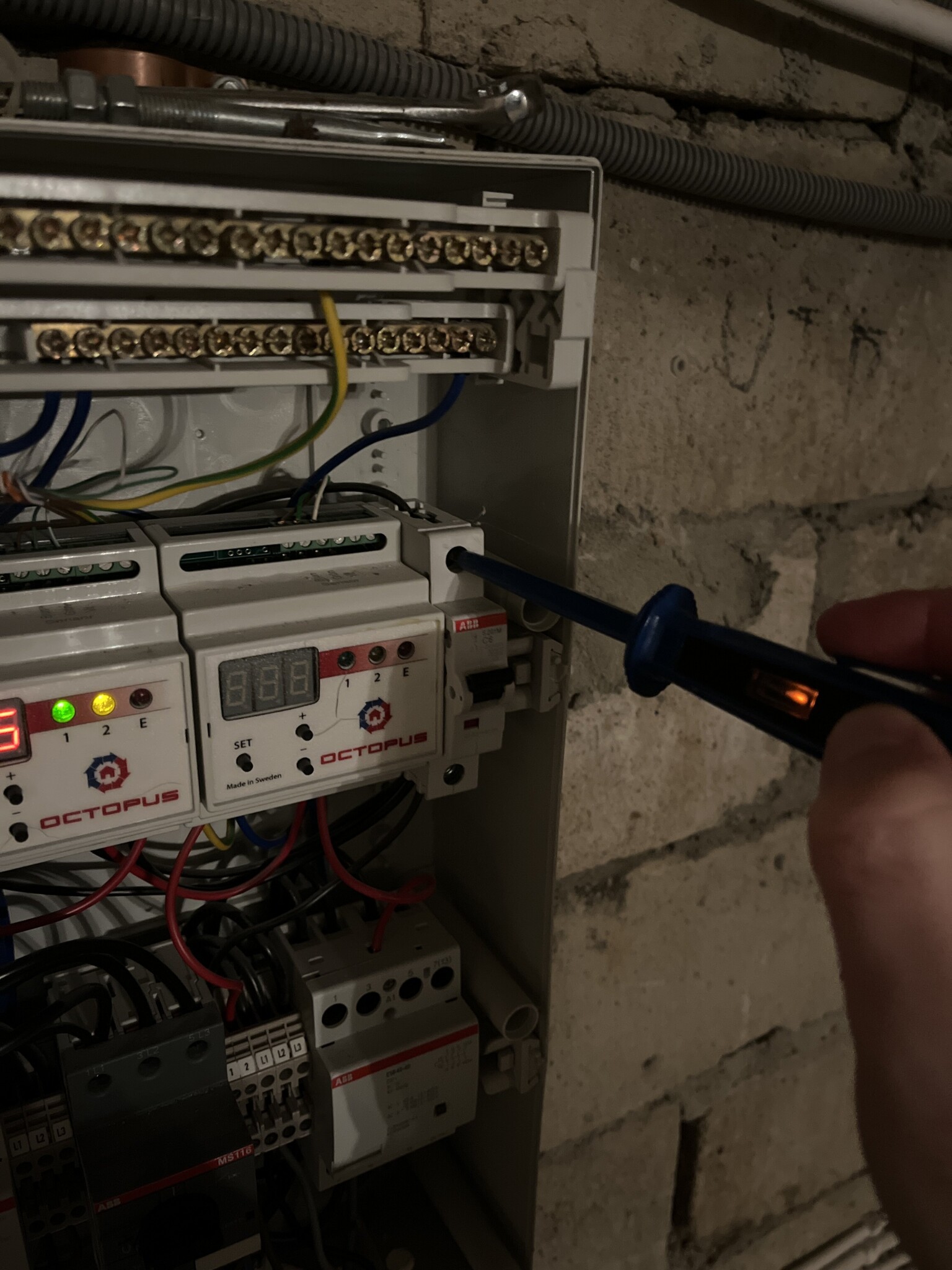

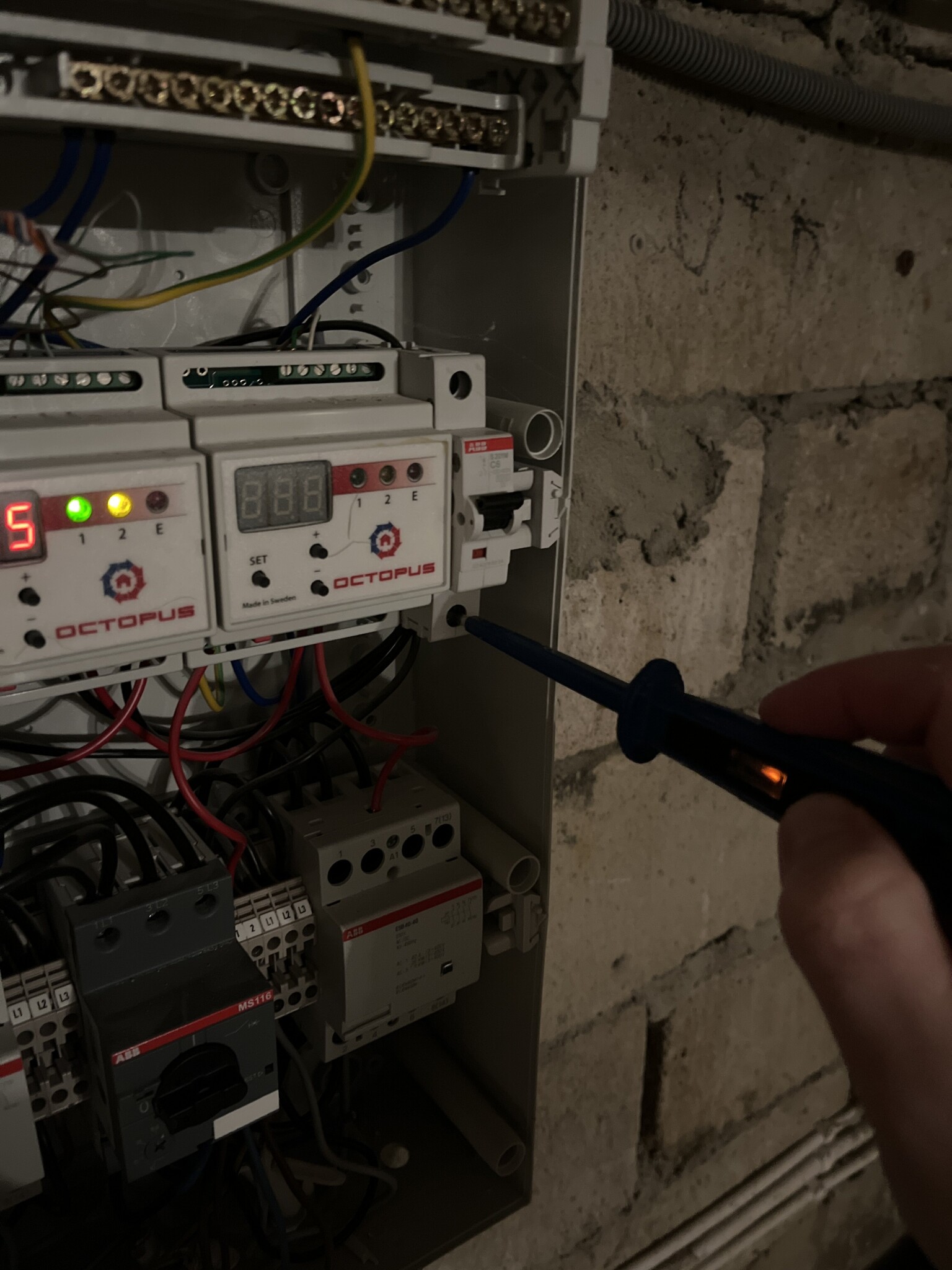

menar du att den kontaktorn längst uppe till höger är död? för den har även den ström in.. men verkar död..

hmmm okej vad , för den har ström in..

som ni ser här..

Det är OCTOPUS grejen som ska skicka ström till kontaktorn men av någon anledning gör den inte det. Att det är spänning på säkringen behöver inte betyda nått.

grejen är såhär kan fota..är dtröm på den till vänster om den högra röda..

Säkringen är ok det är komponenten till vänster om med mörk display och inga LED indikeringar som du får inrikta dig på.
