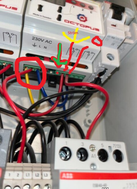

Varför ingen ström genom brytare?
det sitter givarkablar på ovansidan ja på båda..du menar såhär L till (röd o grön pil) högra röd om grön o röd pil har ström men inte nästa röda som går till A1..B Bjober skrev:Om octopusgrunkan ska ange ett tryck så borde det sitta givarkablar på ovansidan. Och var tar de isåfall vägen?
Då verkar det rimligt att givarna har analog signal som Returen säger.
Men du verkar helt klart sakna matning till högra octopusgrunkan.
Har du följt trådarna riktigt?
Annars mata L direkt till octopusgrunkan och se vad som händer när den tänder upp.
gul pil är matningen från den vänstar octokristofer12345 skrev:
det är utgången en reläutgångkristofer12345 skrev:
grön/röd ser inte ut att vara ansluten
men det kanske inte blir rätt.. kan röd kabel sitta å plint 1 under en längre tid om det nu fuinkar med strömmen? @Bjoberkristofer12345 skrev:
Du behöver inte göra mer än antingen koppla ihop ute vid andra lådan 3-4 eller här vid 1-2 det är samma sak.Har du ett instrument eller summer kan du kolla vilken av pressostaterna som felar men det kan du ta sen.kristofer12345 skrev:
Du kan kolla var dina givarkablar tar vägen det är förmodligen temperatur för din utrustning har knappast elstyrd expansionsventil där de sk transpondrarna alltså tryckgivarna passat in.
Ta bilder på ovansidan av enheterna också så går det avgöra vad som sitter där.
vad för typ av instrument menar du? mina givare ja, en sitter i huset vilket sysn på den högra octro och den andra är nere vid pumpen på framledningen, vilket nu inte syns på den vänstra octo..GK100 skrev:
Tex en multimeter som det brukar kallas ett elmätinstrument helt enkelt som du kan mäta motstånd , spänning osv med. Nu har du ju klarat dig bra med din testmejsel så du kan fortsätta med den så länge det är på 230 V sidan.kristofer12345 skrev:

Med ditt förslag kommer kontaktorn dra och nått starta.kristofer12345 skrev:
Med mitt (och andras)förslag tänder octopuslådan förmodligen upp. Blir den nöjd så drar den kontaktorn. Du får förmodligen ett givarvärde vi kan prata vidare om.
