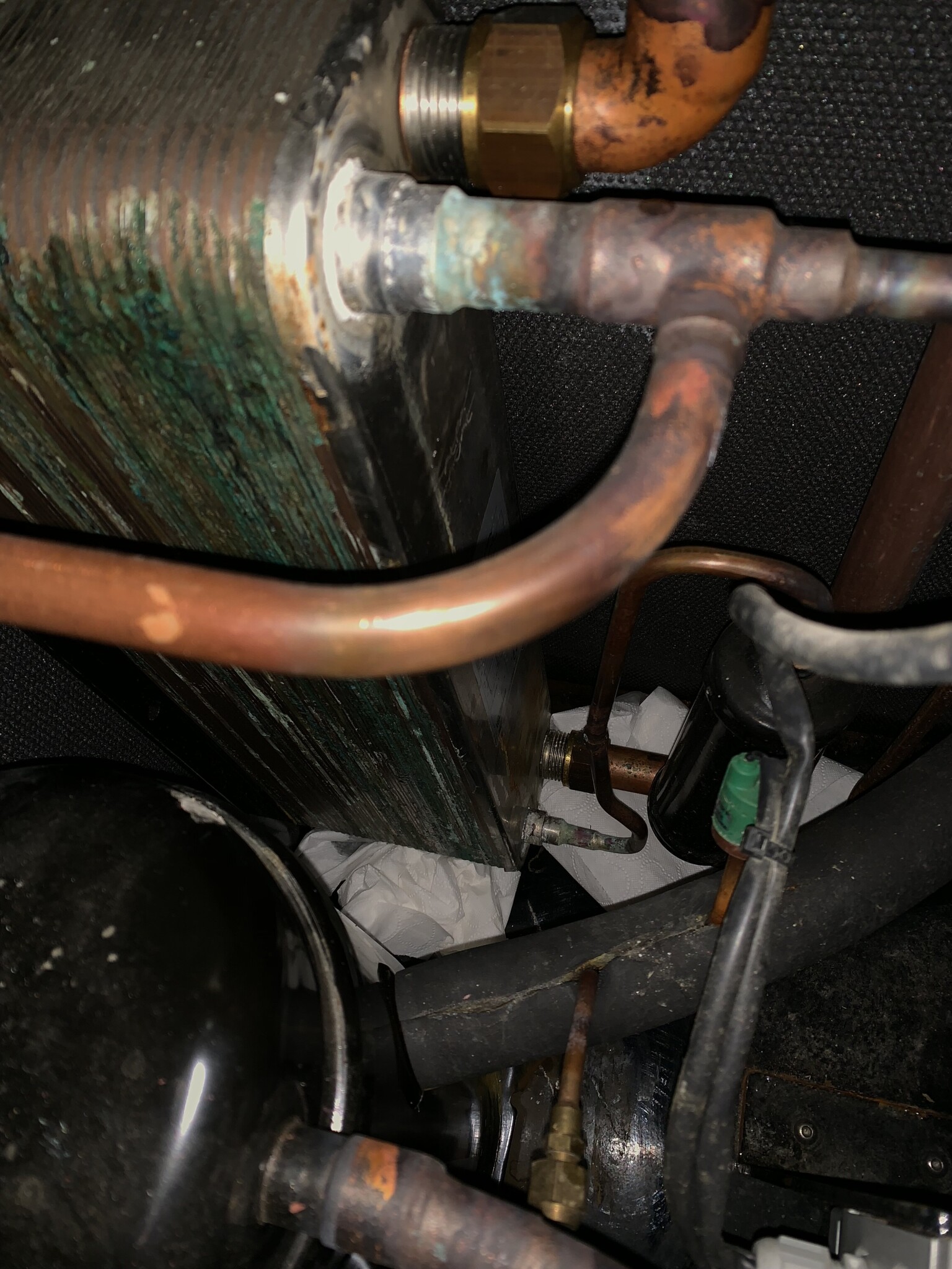

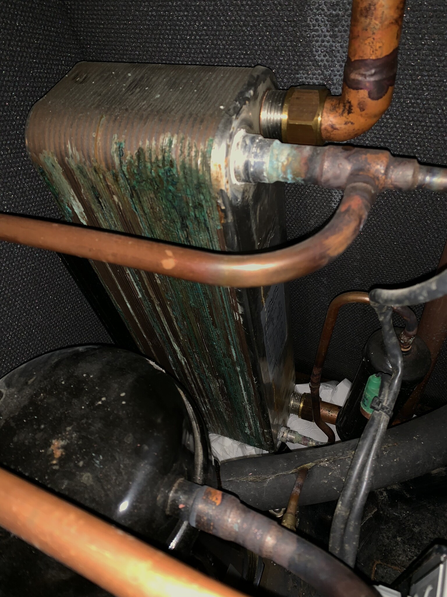

jaha ni som kan värmepumpar då, vi konstaterade ju att pumpen inte hade nån gas, men testade aldrig o mäta med pumpen igång , kan kag kapa rören med vanlig rörkniv till växlaren som måste bytas utan några förhinder? vad säger ni? o se ska jag täta de öppna rören med något så där
inte kommer in skit?
Rören för gasen ska och får du inte kapa. Det krävs att man tömmer VP på ALL gas först.
Och man måste vara certifierad för att göra ingrepp i "gassidan". Det får dessutom inte komma in luft och därmed fukt i rören.
HenrikHuslöse och 1 till
kristofer12345
men det gör det väl redan, vp är ju tom, går läck på växlaren ju, df lp har löst ut?
kristofer12345
@elmont tror du inte denna växlaren redan läckt gas 🤣
  • Korroderad värmeväxlare med kopparrör, misstänkt gasläcka.
  • Korroderad värmeväxlare med kopparrör, potentiell gasläcka.
Om du inte bryr dig om ev kvarvarande gas så får det inte komma in fuktig luft i systemet då luften skadar oljan i maskinen och den i sin tur skadar ellindningarna i motorn. Ska du joxa med VP så ska du anlita någon som har "behörighet" att jobba med "VPgas"

jo men du menar alltså att där inte kommit in fukt redan i kompressorn?
Kapa du på lämpligt ställe om du vill propan som ev finns kvar är inget du behöver tänka på oberoende hur noga du vill vara miljömässigt osv. Se däremot till att proppa ändarna vettigt om du ämnar försöka senare igen.
Och om byter och startar se som sagt till att göra allt enligt praxis annars kan det bli kortvarigt om du nu lyckas.
kristofer12345
kristofer12345
hur kan jag proppa ändarna på bästa sätt? förslag..
du tänker sprängrisk eller kompressorns livslängd? 😁
