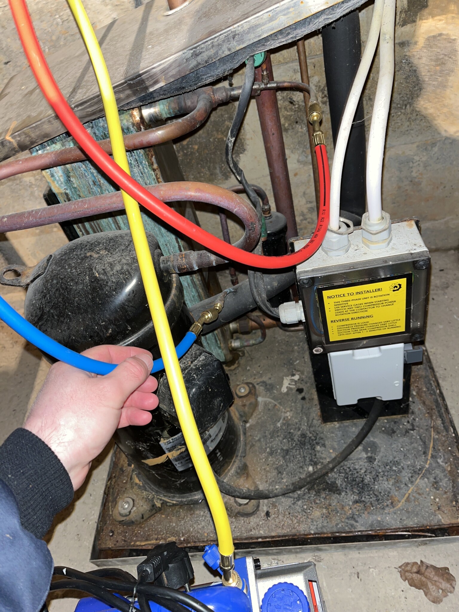

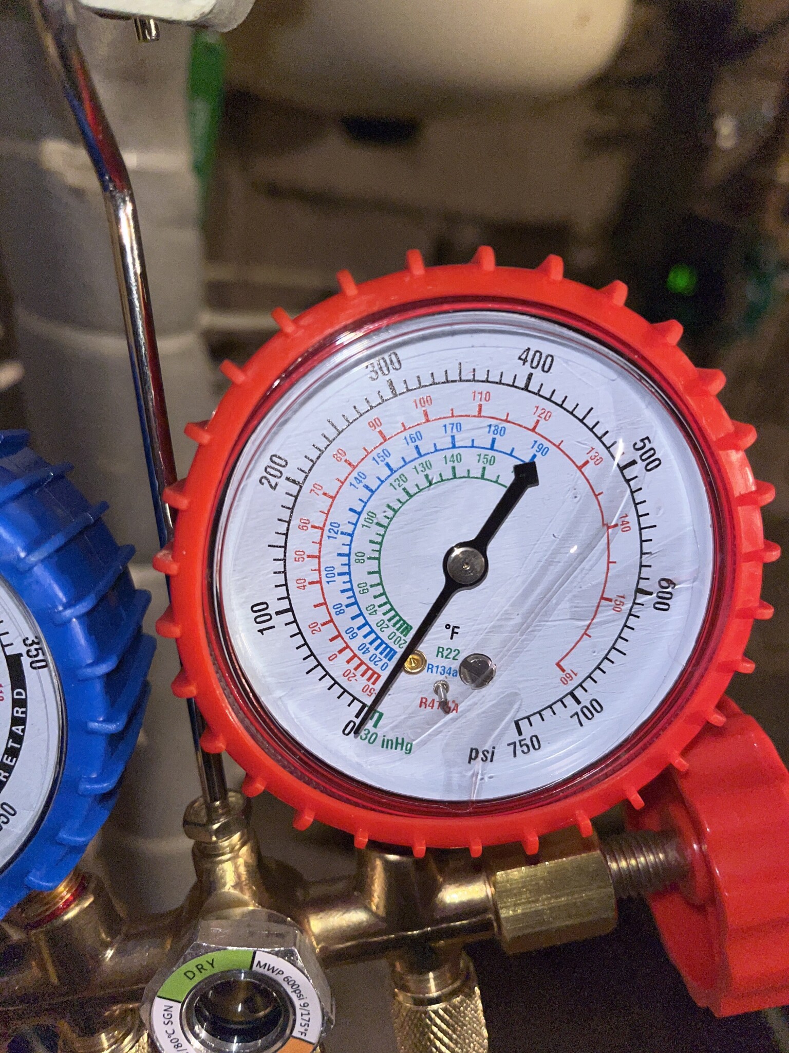

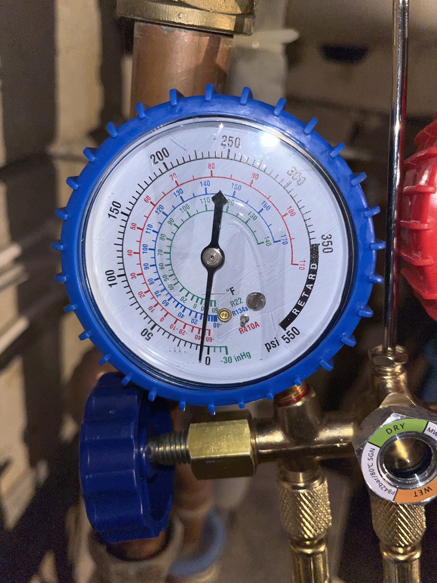

det är scroll ja, men körde den knappt i 30 sec, kanske räcker vad vet jag men, man kan väl fylla på den med gas o testa igen? sen e frågan går gasen ut om den inte används på ett tag?M MangeRR skrev:
okejj, men ska väl ha det som funkar för pumpen? men stårM MangeRR skrev:
ju ca 2 kg till min modell, vilken manometer kan kag följa det böst under fyllning, sedan som du sa mange den är tom som jag antar du ser på lp blå , behöver jag vakumsuga skitet en 30 min innan påfyllning?
kan du lönka mig r290 var jag kan köpa..tacksamt

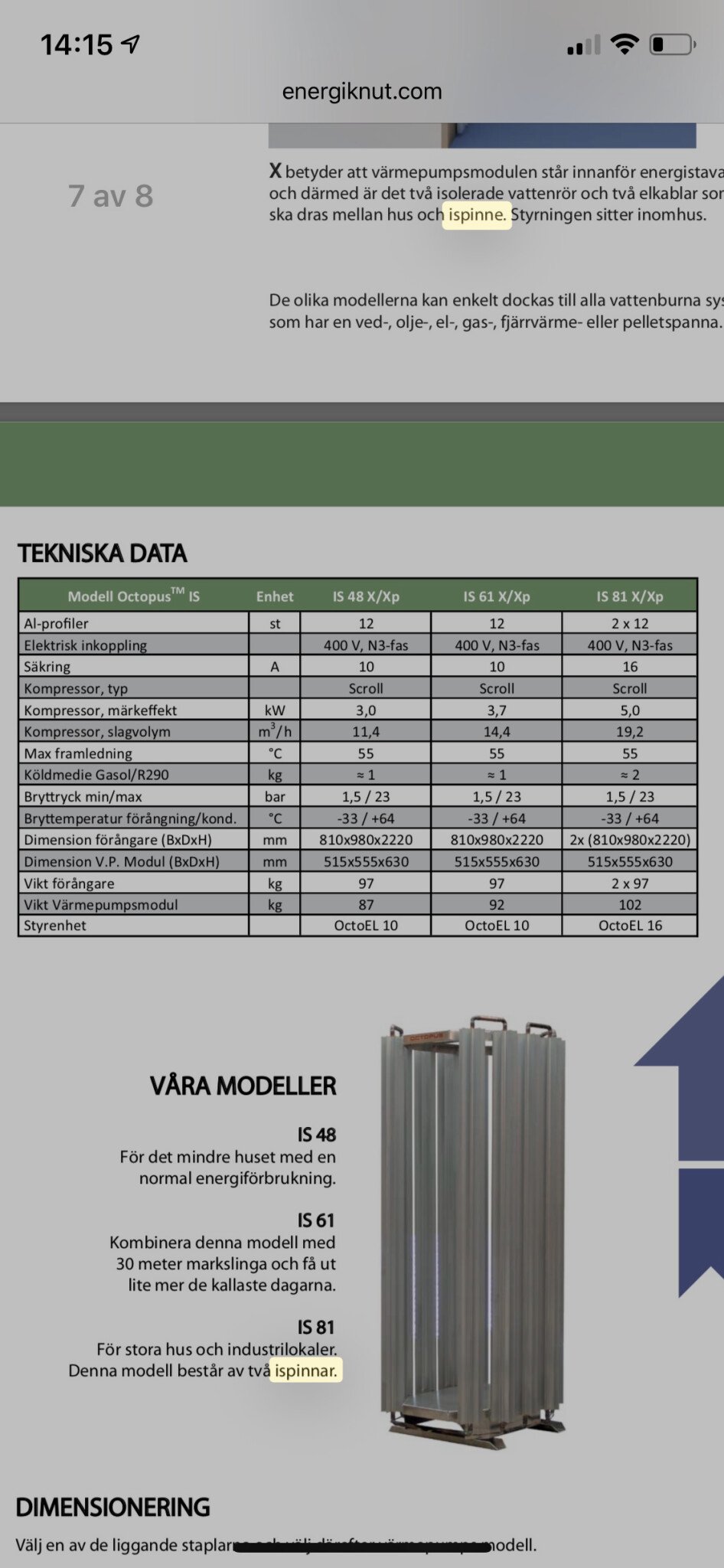

Med tanke på ispinnarnas konstruktion av förångaren och ledningar ut dit är det inte så vågat att anta läckor där. En provtryckning läcksökning som första enkla steg vore nog bra. Men jag har skrivit så många små ping-pong inlägg här så jag lämnar det till andra att fortsätta.
