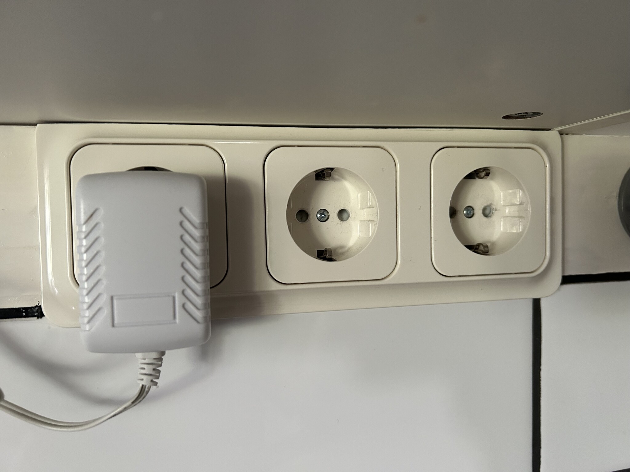

Vad har hänt här? Plötsligt funkade inte uttaget till höger. Hela dosan är mig veterligen kopplad till samma säkring, annat vore ju lite märkligt. Hittar inte rätt säkring dock men har kollat med ”penna” också förutom köksutrustning som jag brukar koppla in där - ström finns i vänstra och mittersta men ej i högra.
Måste jag tillkalla elektriker? Är detta något akut att fixa? Vill ju inte ha t ex avbitna trådar pga ev möss i väggarna. Men nu är det ju sommar så definitivt ingen musrisk - fast sista tråden kanske gick av i och med att en airfryer har tillkommit? 😯
  • Trippeluttag där en kontakt sitter i vänstra uttaget. Det mellersta och högra uttaget är tomma.
Är ju bara att lossa och kolla, en skruv i centrum av varje uttag...
Dåligt åtdragen kabelskruv är ju inte helt ovanligt
Bryt huvudströmbrytaren i centralen och kolla med din penna att det är spänningslöst på alla uttagen, så som du gjorde, innan du skruvar något.
Ponera att fasledaren lossnat och du är där och pillrar. Kan ju bli det sista du gör!

Nja jag är lite rädd för el. Ingen elektriker.

Jag har hittat rätt säkring nu i alla fall. När jag satte i kaffekokarens sladd i det högra strömlösa uttaget efter att den precis haft/fått ström i mellanuttaget lät det mysko ljud i det högra. Det var väl restström? I alla fall… får nog kalla på elektriker eller hur eftersom det är fast installation dessutom?
Finsd inget som är eller kallas restström!
Däremot har du troligtvis ett glapp som ger sig tillkänna när du kopplar in en belastning.
Kan ge upphov till brand.
Någon nämnde dåligt åtdragen skruv.
En... Då kan det vara flera.

Finns det inte? Residual current en kort tid? Har läst det i manualer…
Precis, jag blev rädd för ljudet - bäst att ta hit en elektriker alltså.
Ja nån som monterade har slarvat.

Så belasta inte dessa uttag, innan det är kollat.
Nu när du identifierat vilken grupp det är så bryt den skriva loss skruven där och fixa glappet. Inget svårt. Jag skulle kolla de andra också när jag ändå hade gruppen avstängd

Absolut! Det jag gjorde innan jag fattade att det är fel, kan det ha påverkat? Trodde ju först att airfryern gått sönder. Sedan testade jag uttaget med kaffekokaren - satte bara på den och såg att lampan blinkade (uppvärmning) och stängde av snabbt!
Och eftersom det tydligen glappar, så är det lämpligt att kapa glappande kabeln några cm. Den har säkert blivit bränd och oxiderad där.
I värsta fall är även anslutnings bleck o skruv sönderbrända i det felande uttaget.

Vet inte om jag vågar göra det själv så att det blir helt bra och säkert. 😯
