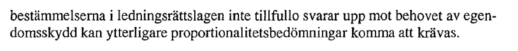

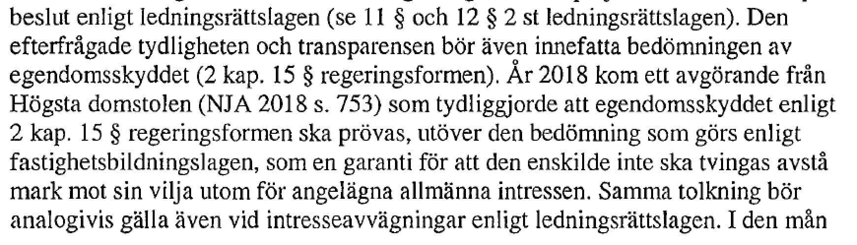

Det tror jag inte att LM har utrett. Egendomsskyddet finns inskrivet i EKMR artikel 1 första tilläggsprotokollet och är, såvitt jag kan förstå, bindande för Sverige. Redan vid vårt EU-inträde antog vi EKMR som svensk lag. Sedan har det skett en successiv anpassning av vår tolkning av egendomsskyddet mot en mer Europeisk syn. Jag måste dock betona att nu befinner jag mig utanför min komfortzon. Jag har bristande kunskap på området.B nord123 skrev:
Google ger att Lantmäteriet har börjat fundera på RFs egendomskydd efter en dom i HD. T ex här:B nord123 skrev:
https://www.lantmateriet.se/content...282bd172bb1794664/remissvar-lm2019-010337.pdf
