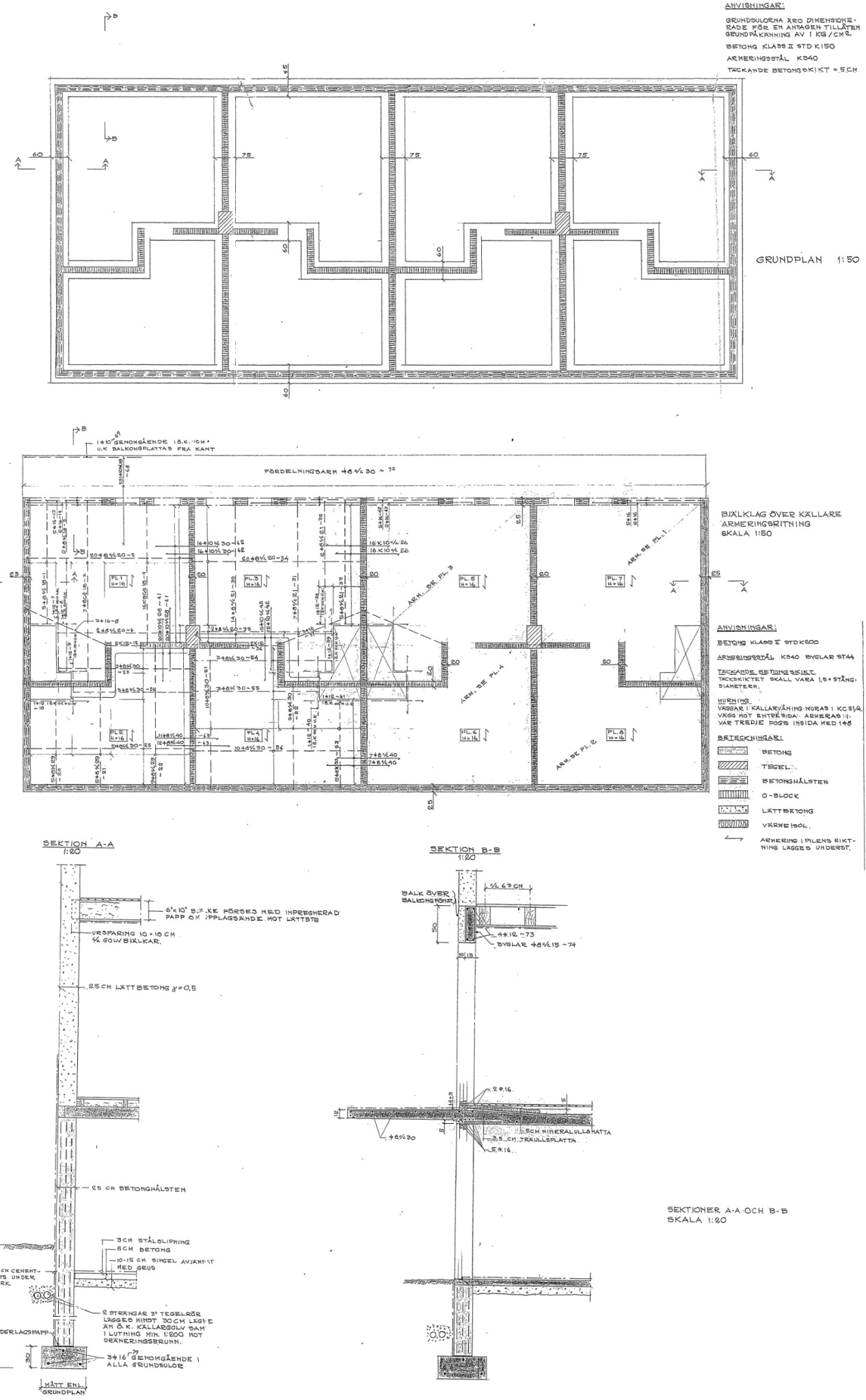

, hur mycket jobb uppskattar ni att det är? Jag har försökt förbereda ett litet underlag med hjälp av konstruktionsritningarna.Tyvärr förstår jag inte mycket mer än att det är en grundsulor och inte gjuten platta.

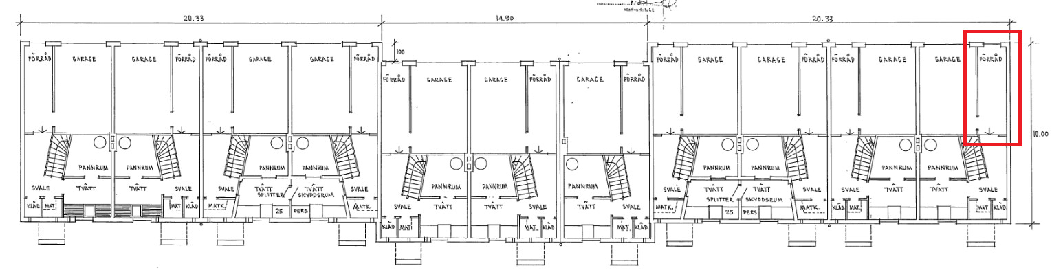

Först en ritning på hela radhuslängan med delen jag funderar på att värma med golvvärme:
Ritning över radhuslänga med markerad del för planerad golvvärmeinstallation i källaren; visar pannrum, tvätt och förråd.

Min plan var att använda en betongsåg med vattning och kapa rent i kanterna, sedan gå lös med bilhammare innuti den utsågade rektangeln, sen antar jag att man måste isolera och gjuta igen med slingor i. Vad tror ni, hål i huvudet? När det säger cementgolv på dränering, vad menas.

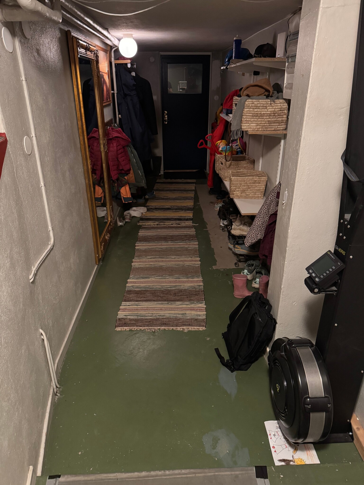

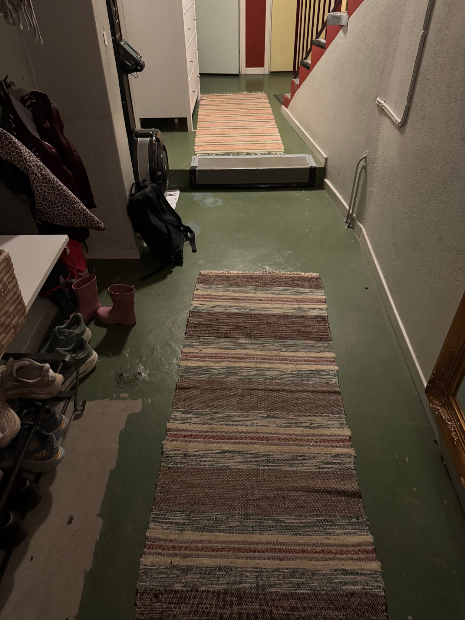

Hoppas någon orkar läsa och att jag skickar med relevant information samt lägger inlägger i rätt forumsdel... Skickar med någon bild på hur det ser ut i dagsläget.
Trång hall i källare med grönt golv och randig matta. Väggar har hyllor med förvaring och ytterkläder hänger på krok. Träningsutrustning och spegel syns.
Hall med grönt golv, randiga gångmattor, skor på skohylla, trappa upp till våningen ovan.

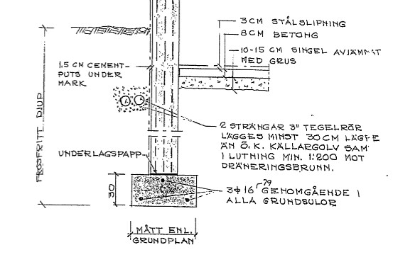

Ser ut att finnas gott om plats ner till sulan iallafall. Dräneringen ligger dock 300 under golv enligt ritningen. Antagligen svårt att ändra utan att gräva upp hela längan(?)

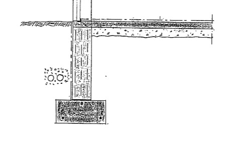

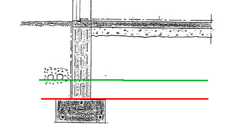

Huset är sutteräng och väggen på sektion A går längs höjdskillnaden.
Tvärsnittsritning av byggnadens sektion visar betonggolv, singelbädd, cementputs och dräneringsrör. Nivåer och materialbeskrivningar inkluderade.
Medans B går i "framkant"
Konstruktionsritning av sutteränghus med sektion A och B, visar betonggolv, singel och lerlager. Visar stegen för korrekt isolering och golvvärmeinstallation.

ok, så om jag fårstår rätt så består mitt golv just nu av 3+8=11cm betong. Under det ligger det 10-15cm singel. Om jag vill göra det hela rätt så behöver jag alltså bila bort betongen, gräva ur singlet, och sen bort med 30cm lera, fylla igen med singel och sen isolera och sen gjuta igen med golvvärmen i?
Det är ett jäkla skitjobb, tungt och eländigt, särskilt att transportera ut massorna du bilar och gräver ur. Men reslutatet brukar bli riktigt bra. Om det är värt det är nog högst subjektivt. Jag har nyligen gjort det för ett badrum i källaren.
Dräneringen ska ligga under underkant din konstruktion så du inte får in vatten utan detta tas omhand av dräneringen. Om vi tar för givet att verkligheten stämmer med ritningen så ligger den minst 30 cm under nuvarande ö.k källargolv. Då kan du få plats med 6cm betong och 20cm isodrän och dränrören ligger då några cm under detta. Genom att använda isodrän sparar du höjd då du inte behöver makadam singel utan kan lägga detta direkt på schaktbotten. 20cm är som sagt minimum för att inte få mycket energiförluster.
Du behöver också beakta konstruktionen under arbetet, då plattan har en funktion i att hålla tillbaka marktrycket mot källarväggarna. Du bör konsultera en konstruktör för att vara på säkra sidan.
C
K konne skrev:
Vad innebär det? Försöker tolka ritningen
Diagram över grundläggning med marknivåer markerade med grön och röd linje som visar potentiella grävdjup.
Det torde i teorin innebära att det inte är några problem att schakta ner till röd linje, med risk för inträngande fritt vatten under grön linje. Dvs. det torde vara goda förutsättningar för ditt projekt. Själv konsulterade jag en grundspecialist för att stämma av mina planer, det kan nog vara en bra idé.

Ok, men om ritningen stämmer och jag har tur med att det ligger 15cm singel så kan jag ta bort det som ligger, lägga 20cm isodrän och sen gjuta? Låter ju görbart. I värsta fall får jag skrapa ur ett lager lera på 5cm.
