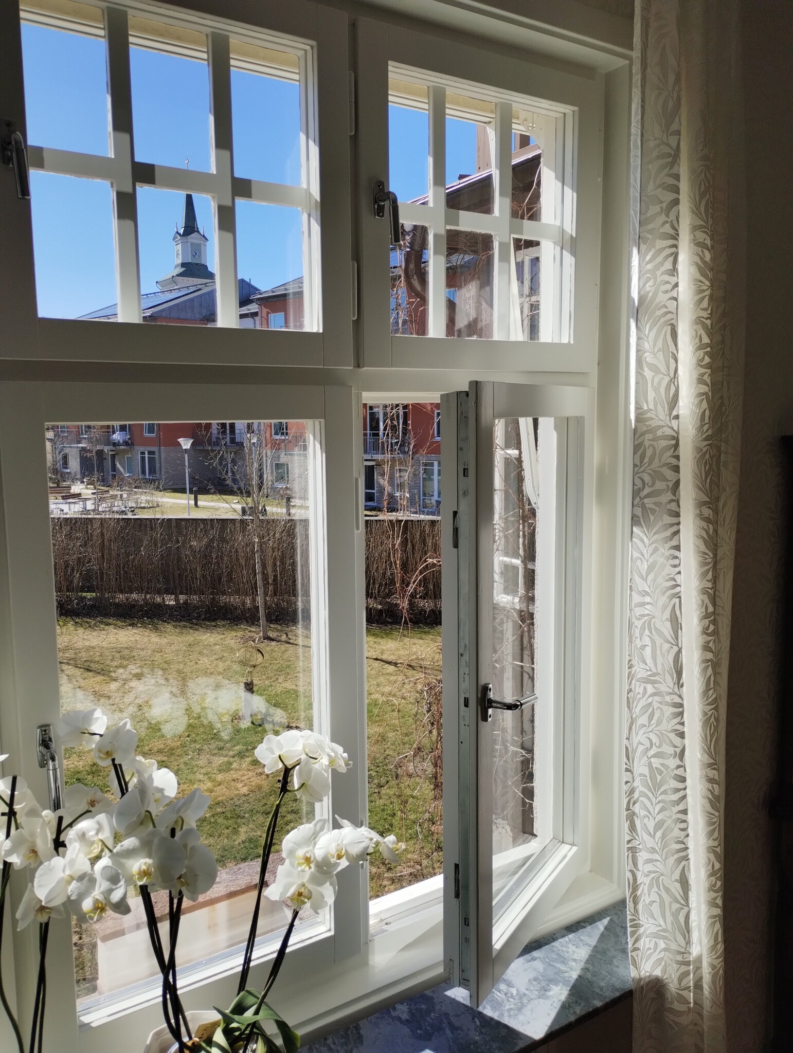

Vi funderar på att byta alla fönster i vårt 20-tals hus, men jag undrar om man inte kan spara rätt mycket på att bara byta den inte rutan mot en 2-glas kasset. Hittade en del gamla trådar om detta men ingen nyare. Befintliga fönster är troligen från 70-talet och verkar vara i hyggligt skick. Finns det någon färsk erfarenhet av firmor som gör detta, vi finns i norra Småland. Öppet fönster med vita spröjs mot en trädgård och hus, orkidée på fönsterbrädan, soligt väder, kyrktorn syns i bakgrunden.
Inget fel i det, men betänk om ni vill ha persienner, då är bäst med 2 glas + 1 glas. Då får persiennerna plats ini fönstret och kan öppnas/tängas utan att dom, när dom hänger på insidan, fladdrar.
