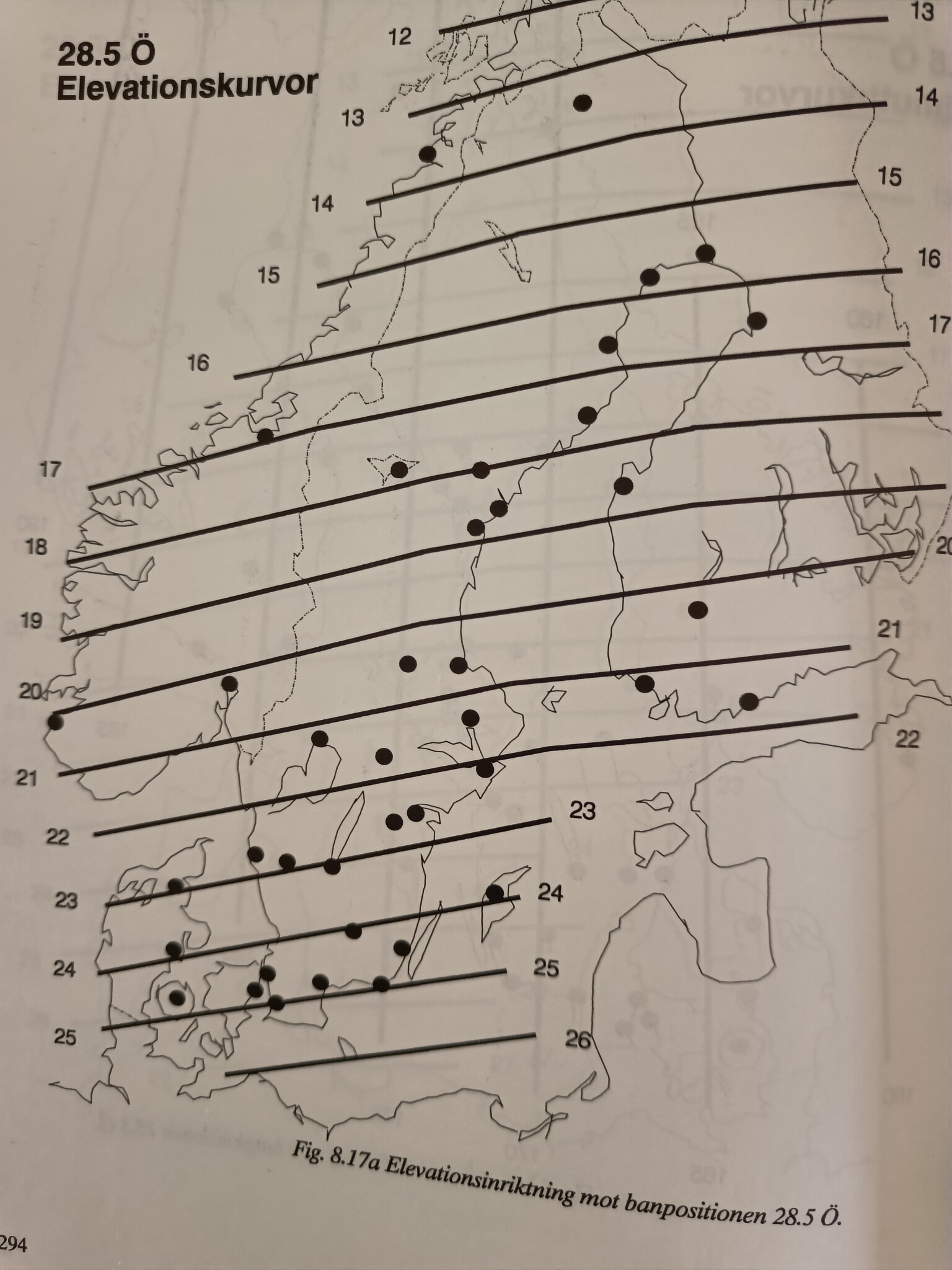

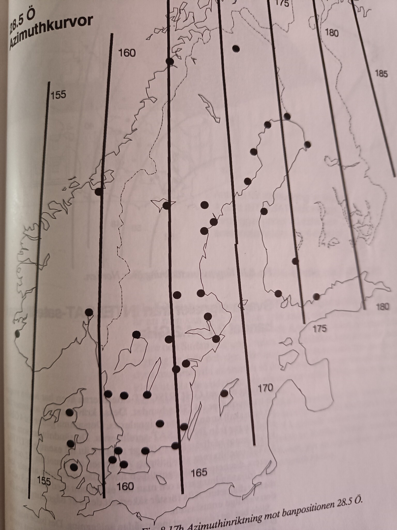

Inte för 28 Ö väl? Det är ett betydligt högre värde där. Se bifogade bilder.R raindance skrev:
Jag är inte riktigt säker på vad du menar. Deklinationen är hur mycket fel en vanlig kompass visar jämfört med geografiskt väderstreck. (Dvs jordens magnetfält jämfört med meridianlinjer som är riktade mot geografiska nordpolen. Magnetiska och geografiska nordpolen ligger inte på samma plats.)N Nalleman64 skrev:

Aha det var det du menade då är jag med i matchen! 🙂R raindance skrev:
