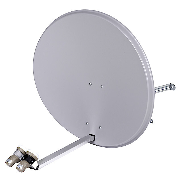

Det jag menar är att LNB:t skall "titta" i fokus på antenn d.v.s. inte som en "sidmatning".MultiMan skrev:
När ni skriver mittmonterad LNB, menar ni då centrummonterat? Är ju viss skillnad i mina öron. Jag har haft paraboler som enbart funkade med det vanliga LNB-fästet och hade en form som gjorde de olämpliga för centrummonterade huvuden (alltså huvudet siktar 90 grader mot parabolens centrum). Kanske var undantag, har inte haft mer än 3-4 paraboler.

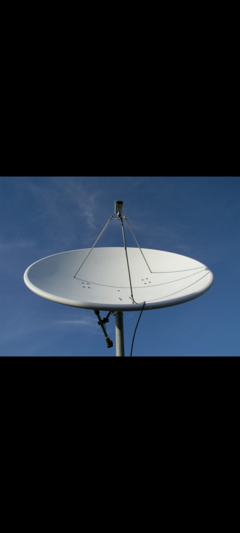

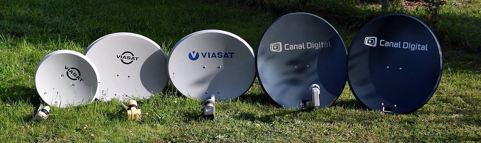

Ja, bra, då är vi överens. Det jag minns är att det flesta om inte alla paraboler jag hade (köpta via abonnemang i någon form) inte klarade av att ha huvudet i mitten utan signalen var tvungen att studsa i sned vinkel, som det blir med sidmatning. För centrummatning måste ju skålen vara utformad helt annorlunda.
Centrummatad (eller vad det heter)/Fokalmatad:
Offsetmatade:
Edit: Rättning av terminologi
Offsetmatade:

Den övre påminner om en fokalmatad men av ett annorlunda utförande och de undre är offsetmatade.MultiMan skrev:
Centrummatad (eller vad det heter):
Sidmatade:

Ja, vi skriver samma saker med olika namn. Poängen som var orsaken till mitt första inlägg i frågan är att du inte kan byta huvudplacering på en offsetmatad, eller "fokalmatad" heller om det nu är den korrekta terminologin. Formen gör att fokus hamnar fel om man ändrar placering på huvudena, alltså kommer resultatet inte bli bra. Aldrig sett en multiparabol som kan både vara offset- och fokal(mitt?)matad samtidigt och har svårt att se hur en sådan skulle vara utformad med bibehållen signalkvalitet.
Sidmatning med flera huvud går ju någorlunda så länga parabolen är stor nog, men man tappar yta och signalstyrka.

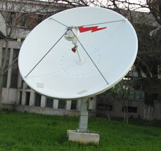

Offsetmatade antenner var från början vanligast i mindre antenner då själva LNB:t och stödbenen skymde signalen väldigt mycket i små fokalantenner. Min första antenn var en 90 cm fokalmatad antenn.MultiMan skrev:
@Nalleman64 föreslog ju det i sitt inlägg som jag svarade på, men skriver där "mittmonterat" så jag kanske tolkat fel.
Senare övergick man till offset även i större antenner. Min 1,8 meters är även den en offsetmatad Channel Master.
Har dock kvar en fokalmatad antenn på 1,2 meter.
Sedan har det funnits flera andra typer av antenner. Philips körde med offset Gregorianska antenner.
Antennen (Cassegrain) på den bild du lade ut var och är mycket ovanlig för privatpersoner.
