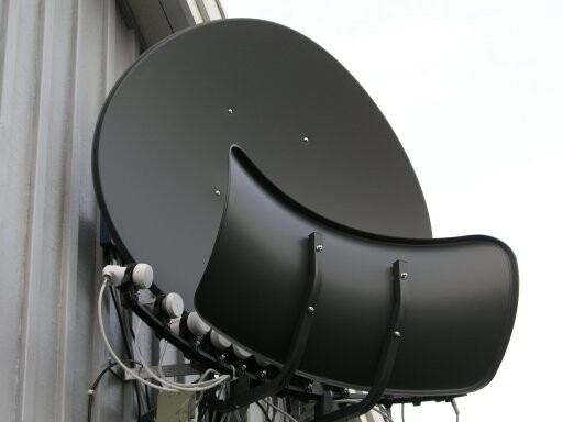

Nu ska man väl inte använda den här tråden som en annonsplats men jag har har en så'n här (T90):
(lånad bild från internettet)
Satellitantenn modell T90 monterad på en vägg, med flera LNB-huvuden synliga.
Den har jag alldeles nyligen monterat ner i samband med skorstensfix och funderar nu lite på vad jag ska göra med den...
Sätt upp den igen 😎👍
Är en sådan jag har.
Bästa parabolen jag nånsin ägt.
Riktigt bra när man "hänger den ovanför fästet" glider aldrig ner fast muttern är lös.
Finmontering av vinklar som man ändrar med verktyg, inte som de vanliga parabolerna där vinkeln blir svår justera där man justerar vinkeln först med händerna innan man låser den.
Har du många LNB i den?
Jag kör inte riktigt lika många som bilden har endast 5 Quad LNB (flera tv i hushållet och inspelningsbara boxar som ska fungera samtidigt).

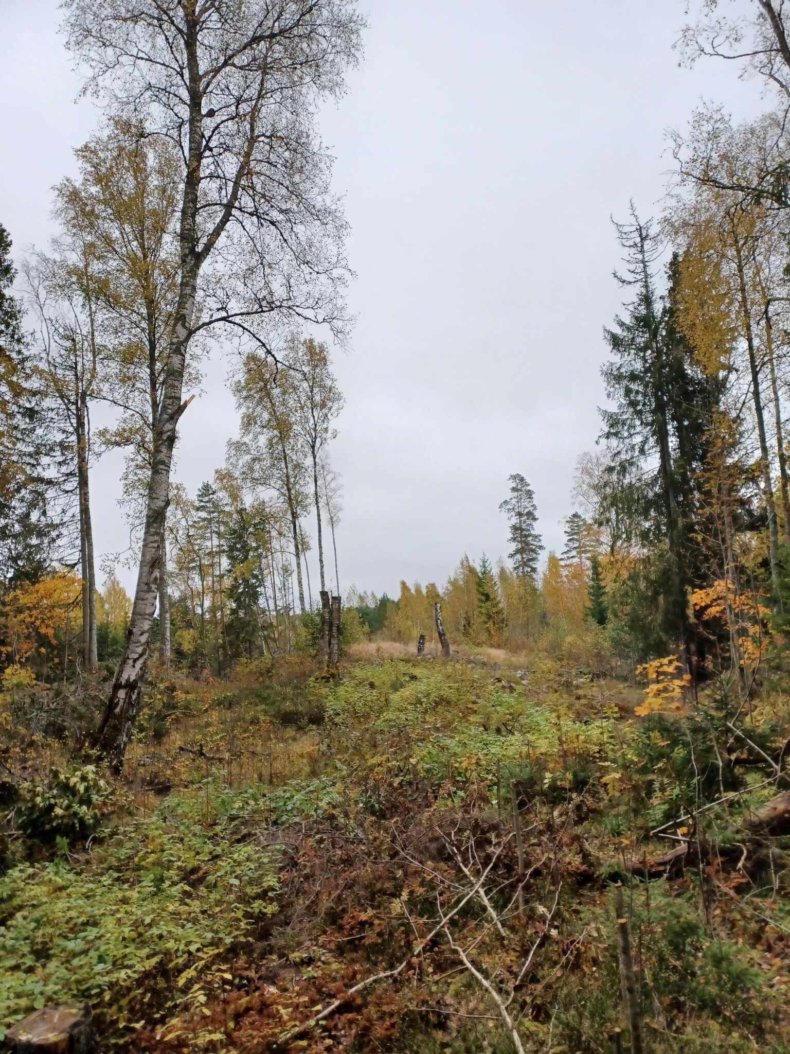

Jag har testat att montera parabol på en gran men har inte lyckats få in någon satellit. Risken är att området/vinkeln med fri sikt är för smal. Det är en klunga med träd till höger som kanske är i vägen. Det är antagligen störst chans att det är fri sikt för 28.2E som ligger cirka 14 grader "till vänster om söder". En annan felkälla kan vara att det monterade röret på granen lutar cirka 8 mm på en meter. Jag har testat med både en 110 cm och en 90 cm parabol utan att hitta någon signal. Vidare har jag testat med två olika LNB. En begagnad och en ny LNB. Den nya har jag ställt in - LNB Type: 09750/10600. Är det riktigt?
https://www.amazon.se/dp/B01IVFILWE?ref=ppx_yo2ov_dt_b_fed_asin_title&th=1
Jag har testat med många olika inställningar för azimuth, elevation och skew för båda parabolerna utan att hitta någon signal. Jag ska testa igen vid tillfälle med frekvenserna du angivit. Speciellt för 28.2E (och kanske för 19.2E). Tyvärr är de kompassappar jag testat med inte riktigt stabila så jag är inte riktigt säker på var EXAKT söder ligger.
PS Den höga tallen i bilden ligger ganska långt bort så jag hoppas att den inte blockerar signalen.
[länk]
Tallen till höger i bilden tror jag inte är något problem alls. På de positioner du är intresserad av ligger satelliterna ganska högt över horisonten.
Du nämnde i tidigare inlägg att du fått in kanaler på 9 Ö. Detta borde ju innebära att du kan få in även 13 Ö.
Fast det kanske var när du hade antennen på skorstenen?
Det är givetvis att föredra att röret antennen är monterad på är i lod. (Detta är extremt viktigt om man har en motorstyrd antenn för annars kommer det aldrig att fungera).
Du kanske skall börja med att försöka fånga en position med antennen på 90 cm? Det är mycket lättare att montera en antenn med ett LNB som är centrummonterat än en med multifokusteknik.
Sedan handlar det givetvis om att du måste säkerställa att inga träd skymmer men nu när träden är avlövade blir det enklare även om något träd skulle stå ivägen.
Öppningen mellan träden är ju ganska bred men om söder ligger högerut i bilden kan givetvis träden vara ett problem.
Lokaloscillatorfrekvensen för LNB:t verkar stämma. Det är inget jag normalt behöver ange i de mottagare jag använder men 9,75/10,60 är de värden som brukar användas.

Du måste fastställa exakt var söder är, annars är det lönlöst att hålla på att mecka ihjäl sig om du har en massa trädkronor i vägen. Har du inte en vanlig kompass? Om inte annat bör du skaffa en som ett ren säkerhetsåtgärd/prepp.

Ja, det var på taket/skorstenen. Granen står en bit ifrån huset. Går det inte på granen så funderar jag på att fästa 90 cm parabolen på takbryggan. Men jag är rädd att takbryggan slits loss vid en kraftig storm.
