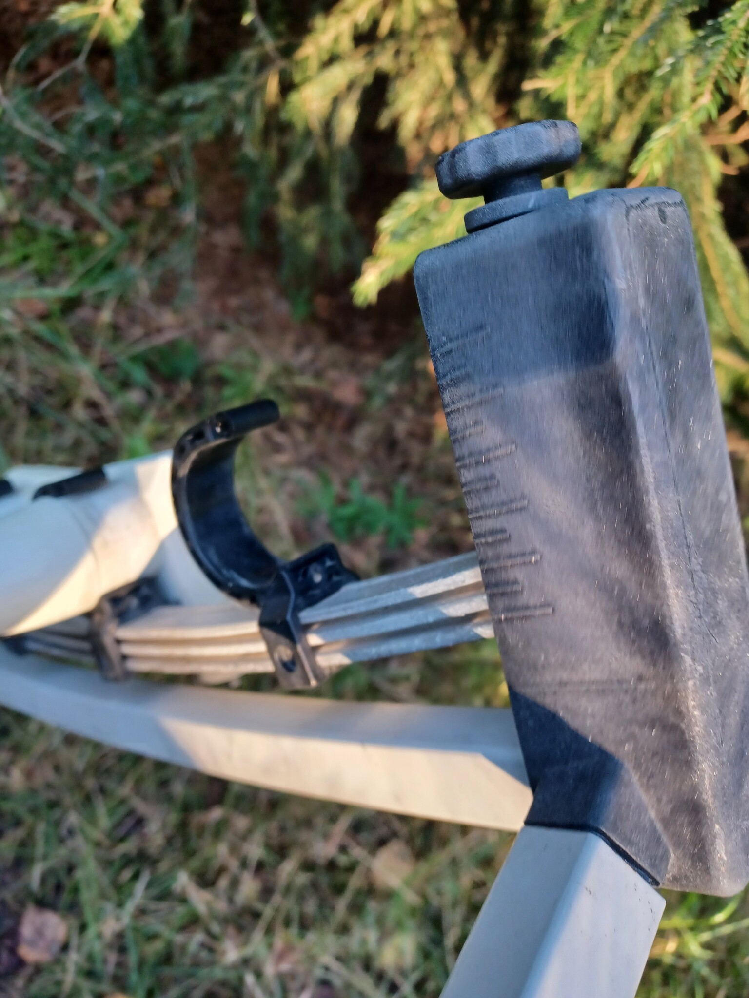

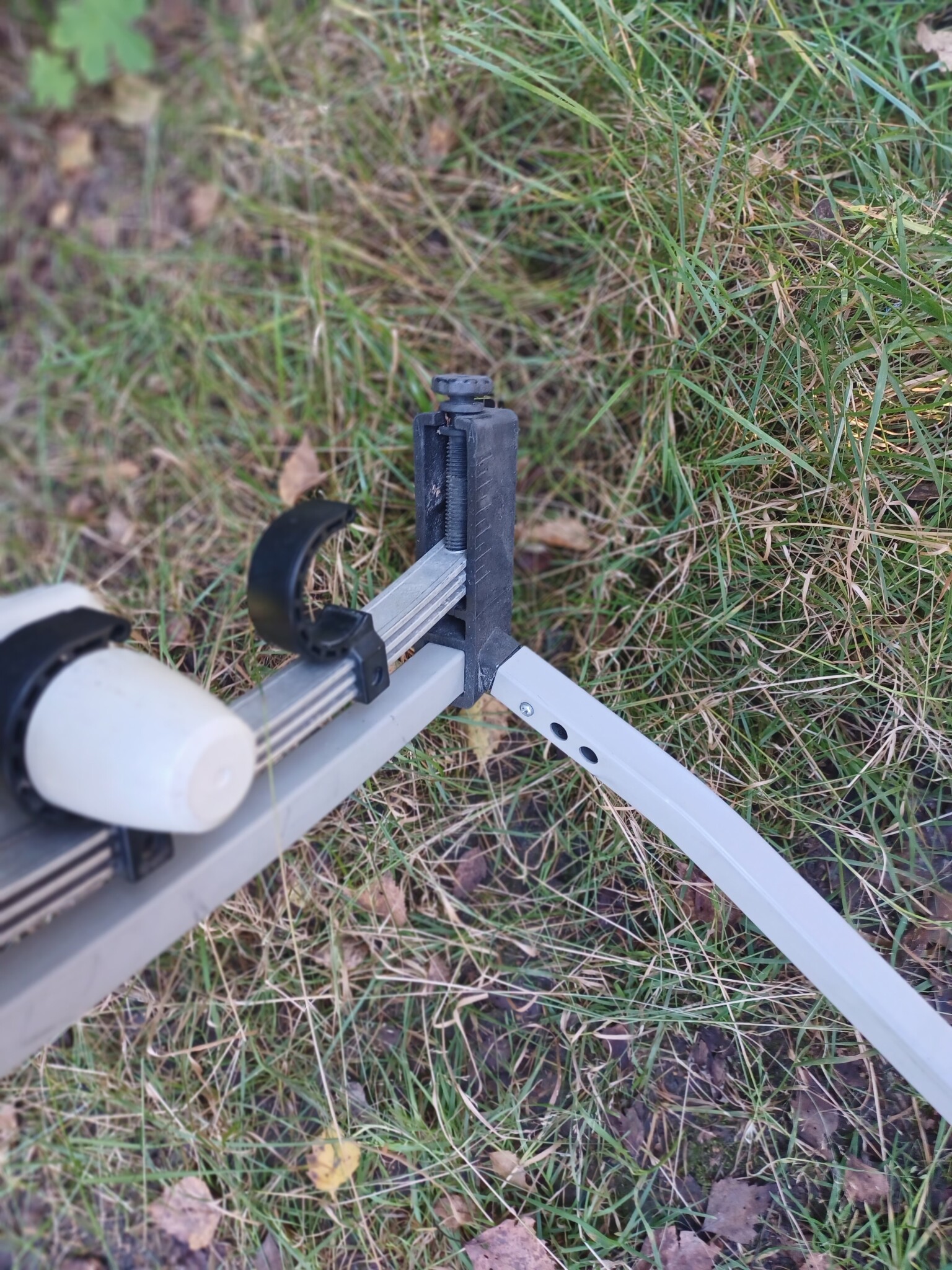

Jag funderar på en inställning av parabolen. Det är en skruv på varje sida av armen som håller LNB där man kan skruva uppåt eller neråt för att höja eller sänka armen. Det är också en skala på båda sidor vid skruvarna. Vad visar skalorna? Vad ställer jag in med dessa skruvar och vilket läge ska jag börja med för inställning av armen?
Tillägg: Dels om jag endast använder en LNB och dels om jag använder två LNB 19E + 13E och dels om jag använder fyra LNB 19E+13E+5E+1W.
Det bästa är nog att du låter dessa värden sitta fast eller har parabolen varit totalt nermonterat i delar?R raindance skrev:Jag funderar på en inställning av parabolen. Det är en skruv på varje sida av armen som håller LNB där man kan skruva uppåt eller neråt för att höja eller sänka armen. Det är också en skala på båda sidor vid skruvarna. Vad visar skalorna? Vad ställer jag in med dessa skruvar och vilket läge ska jag börja med för inställning av armen?
Själva vinkeln av parabolen (den som håller hela woken) ställer man in lite efter var man bor. Den behöver justeras om du fraktat antennen långt från en annan del av Sverige (Norrbotten till Skåne typ).
Behövs annars inga grova ändringar.
Den som håller LNB skall ju såklart vara rätt inställt också. Men har antennen varit riktat mot Thor 1w-Astra 19ö behöver man inte som sagt ändra så mycket där bara eventuellt finsinställning.
Spelar ingen roll om du bara tar emot en av dessa satteliter.
Grattis till en fin parabol!
Systemet påminner lite om min Torroidal dvs du kan fritt flytta LNB huvuderna till olika sidor. Skitbra om man vill experimentera även med andra satteliter än 1w-19ö.
Ps. Själv hade jag lite problem i min Torroidal med Skewen (dvs vinkeln på själva parabolen, står inga värden).
Köpte ett verktyg som mäter vinkar precis den som finns på en parabolaffär för dyra pengar men jag beställde från USA.
I USA används denna verktyg av rörmokare (var i alla fall en sådan nät affär jag hittade denna till 1/3 av priset).
Går säkert mäta även med andra vinkelpass men just denna har en magnwt som fäster så fint mot parabolens arm 😎

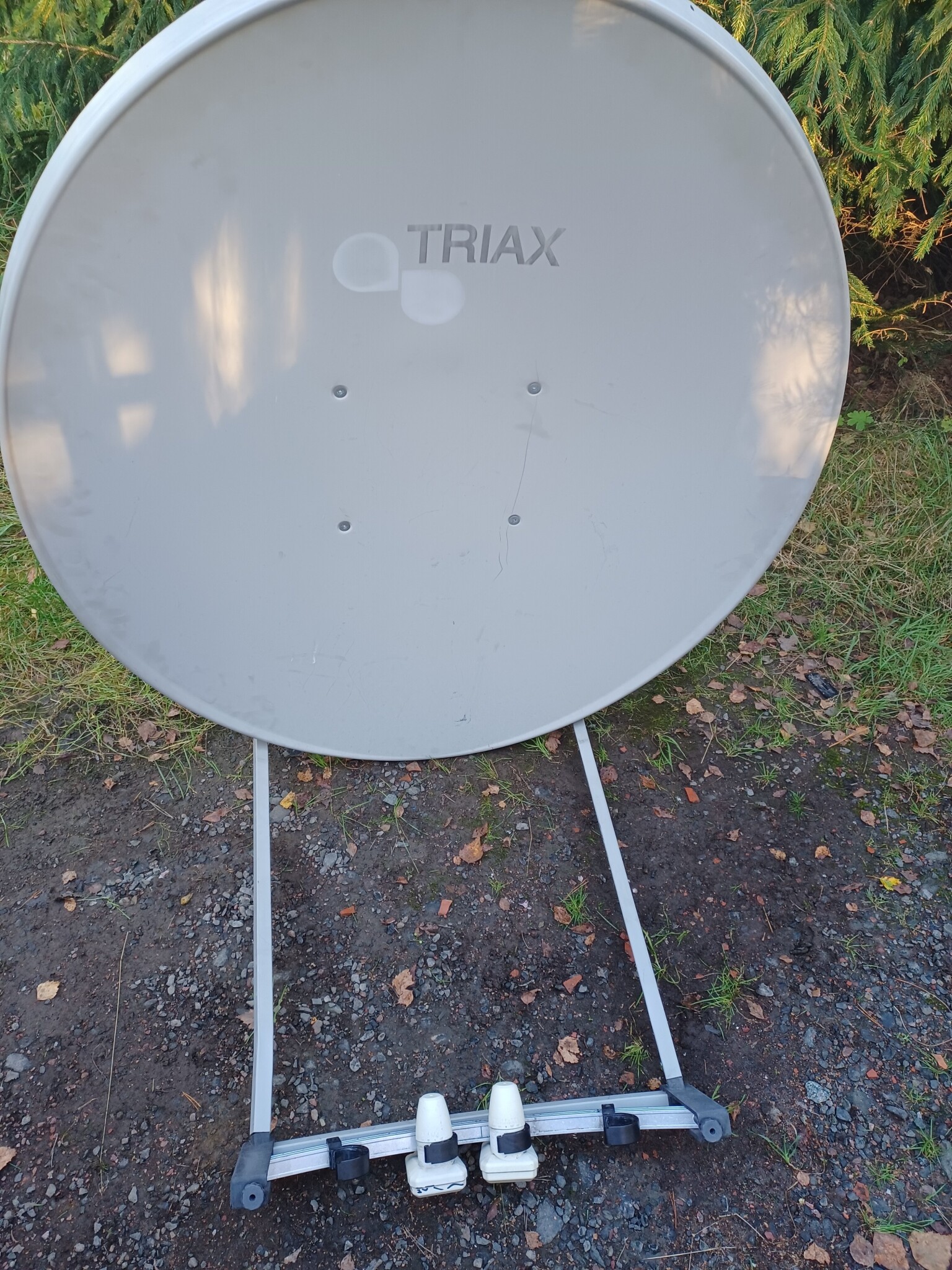

Parabolen är på 110 cm och känns mycket stabil eftersom den har två armar. Jag funderar på om man ställer in armen som håller LNB snett för att den ska stämma eftersom satelliter har olika elevation. Det ser ut som 1W har lägst elevation med cirka 20 grader och 5E har störst elevation med ungefär 33 grader? Kan det vara så att man sänker armen på den sida där det är högst elevation och höjer den där det är lägst elevation? Men vilka värden ställer jag in? Den har varit isärskruvad och monterad 50 mil bort. Skew ställer man in genom att vrida varje enskild LNB?
Jo du har rätt skew är lnb. Skrev fel sorry.R raindance skrev:Parabolen är på 110 cm och känns mycket stabil eftersom den har två armar. Jag funderar på om man ställer in armen som håller LNB snett för att den ska stämma eftersom satelliter har olika elevation. Det ser ut som 1W har lägst elevation med cirka 20 grader och 5E har störst elevation med ungefär 33 grader? Kan det vara så att man sänker armen på den sida där det är högst elevation och höjer den där det är lägst elevation? Men vilka värden ställer jag in? Den har varit isärskruvad och monterad 50 mil bort. Skew ställer man in genom att vrida själva LNB?
Du har rätt att 1w är på lägre höjd.
Men 13ö och 19ö är på ännu högre än 5ö.
Det är heller inga stora skillnader.
Detsamma gäller avstånden sidleds, vissa satteliter kan tom vara omöjliga ta in på samma wok pga att LNB tar så stor plats.
Du ska inte göra några stora ändringar på själva lnb om parabolen har varit på 1w, 5ö, 13ö och 19ö.
Såklart kan ju förra ägaren tagit enot helt andra satteliter med den, vet du nåt om historiken?
Innan du börjar göra större ändringar på LNB och hållarna. Hade jag monterat upp antennen.
Försökt "ratta in" tex Hotbird till den hållaren som sitter som andra från vänster (eller andra från höger om det är som min Torroidal).
När du fått in satteliten Hotbird 13ö så skall det andra satteliterna följa ned automatiskt.
Hotbird är svagare än 19ö
Och mycket svagare än 5ö och 1w är (dessa två är ju riktade till Norden).
