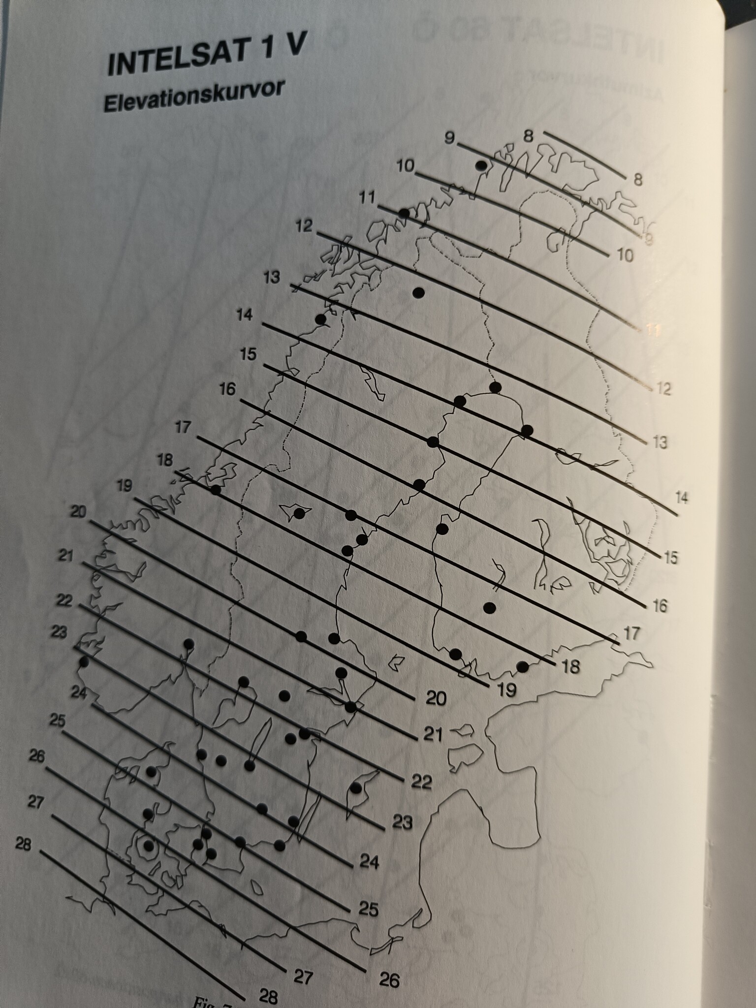

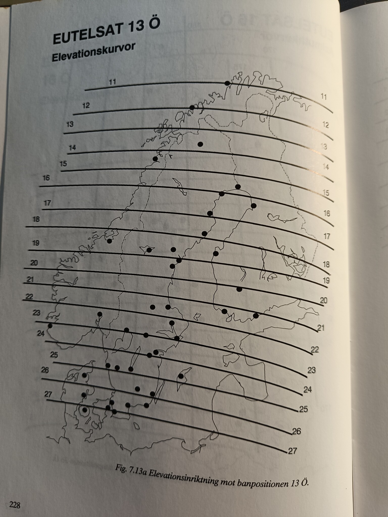

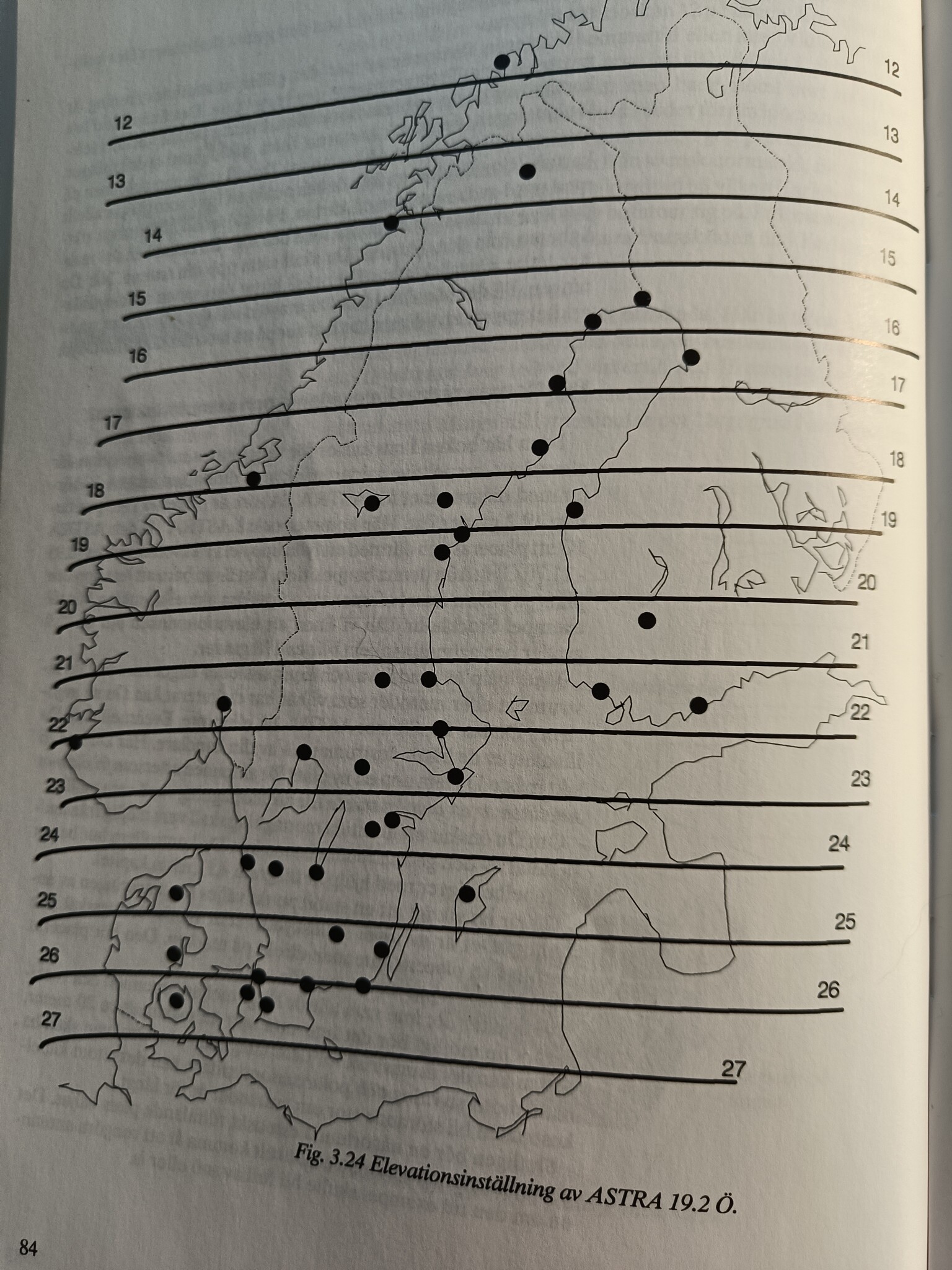

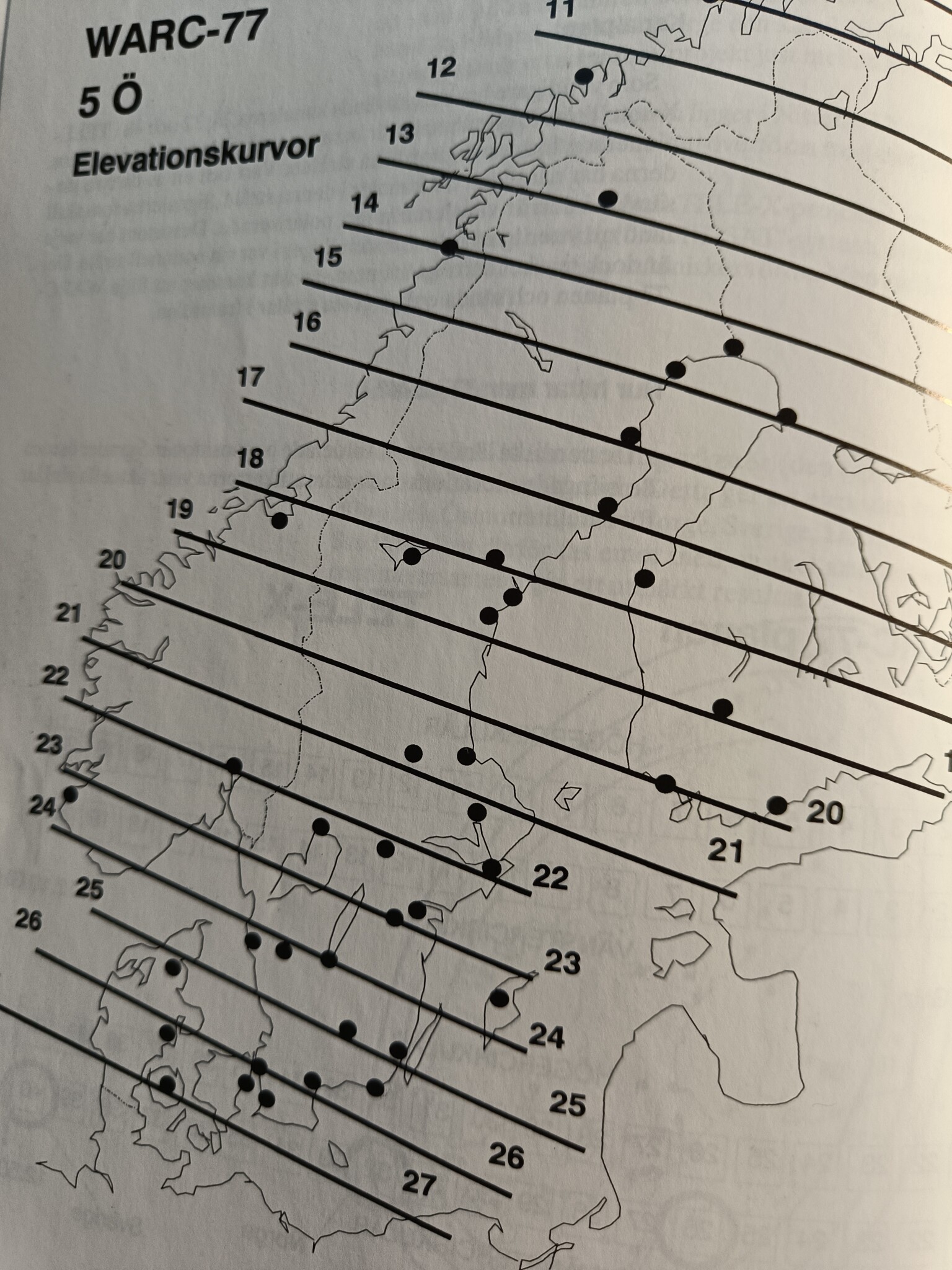

Bifogat har du kartor som visar elevationen för 19,2, 13, 5 Ö samt 1 V.
Bilder tagna ur den gamla boken "Egen parabol satellit-TV för alla" som jag hade mycket nytta av under tiden då jag var ny inom området satellit-TV.
Vad gäller styrka på satelliterna beror den på var man bor.
Hos mig är alla fyra positionerna lika starka. Hotbird är lika stark som Astra.
Du ser kartor över styrka på lyngsat.com eller flysat.com.
Värt att notera som kuriosa är att Hotbird 13F även har en "SouthEast beam" som man t.ex. i UK inte ser skymten av med ens en antenn på två meter.
Hos mig kommer den in lika stark som "Wide beam" med en antenn på 1,1 meter.

Bra - det ser ut att stämma med vad Dishpointer skrev. Du har ingen ide om vad man ställer med skruvarna för armen? (Allra helst skulle jag ställa in 28.2E, 19.2E, 13E och 5E men det kanske inte är någon ide att testa 28.2E med en 110 cm parabol?)N Nalleman64 skrev:Bifogat har du kartor som visar elevationen för 19,2, 13, 5 Ö samt 1 V.
