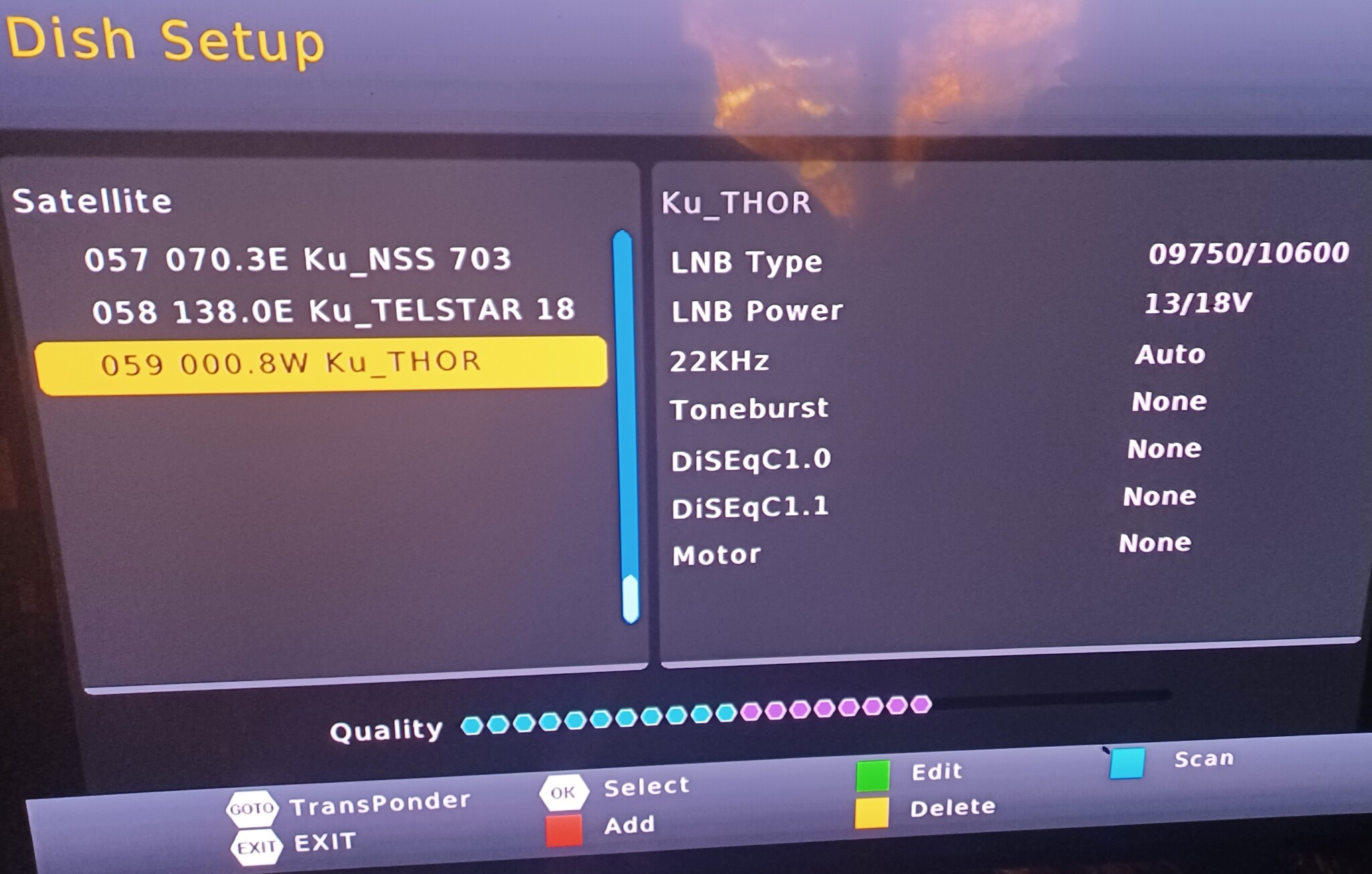

Jag har monterat en parabol. Det blir störningar, hack och avbrott vid kraftigt regn. Går det att åtgärda eller brukar det bli så? Det fungerar utan problem vid lättare regn efter att jag monterade ett regnskydd över LNB.

Hur stor antenn har du? Vilken position (vilka satelliter) är det du riktat antennen mot?
Generellt är noggrann inriktning i öst-västlig riktning samt i höjdled och även skew (hur LNB:t är vridet i sitt fäste) det som måste stämma för stabil mottagning. Det sistnämnda är det många som missar men det har stor påverkan.

Jag har monterat parabolen själv och använde endast mottagarens mätare för signalkvalite vid inställningen av azimut, elevation och skew. Parabolen är 60 cm och sitter strax söder om Gävle. Den är riktad mot Thor 0.8W med cirka 20 grader elevation. Det står 0.1 dB på LNB. Finns det mer avancerade signalstyrkemätare att hyra så att man ser den faktiska signalstyrkan? Skulle jag ha någon nytta av en billig signalstyrkemätare utöver mätaren för signalkvalite? Det står några träd en bit framför. Hur vet jag om topparna på dem påverkar signalen?
