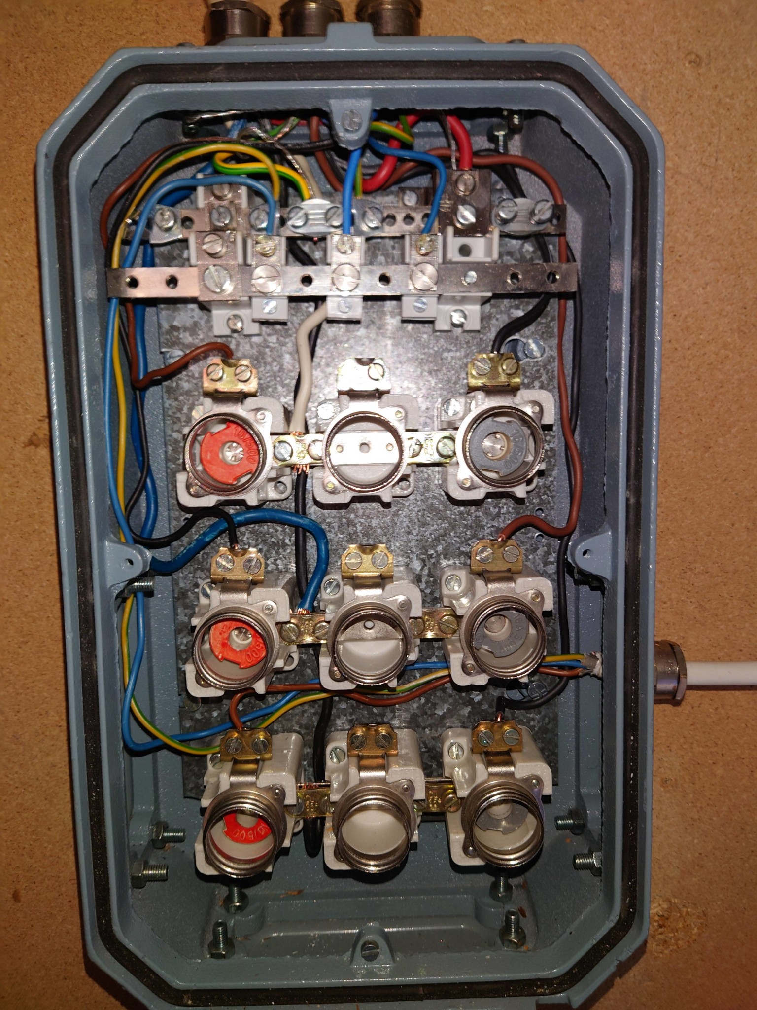

Finns det fel redan nu i den här? Dåliga passdelar ska bytas o till rätt storlek. Öppen elektrisk central med olika kopplingar och passdelar i behov av justering och byten för säkerhet.

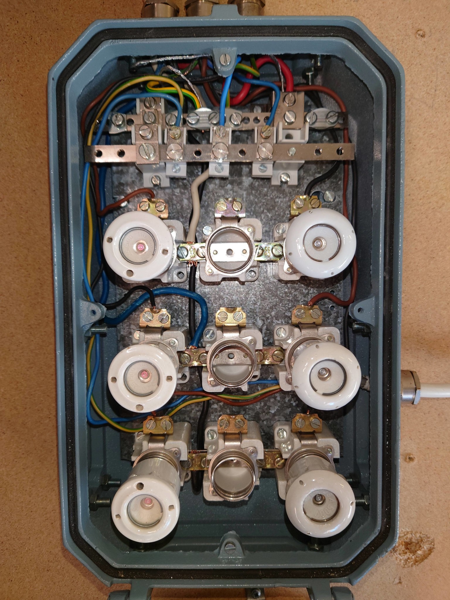

Nu är det gjort trots all avrådan Ser väl inte ut som en elektriker gjort det men allt fungerar iaf utan att säkringar ryker så lite säkrare trots hempul hoppas jag det blev Elcentral med kablar och säkringsutrustning fastsatt av en amatör, fungerar utan säkringar som ryker.

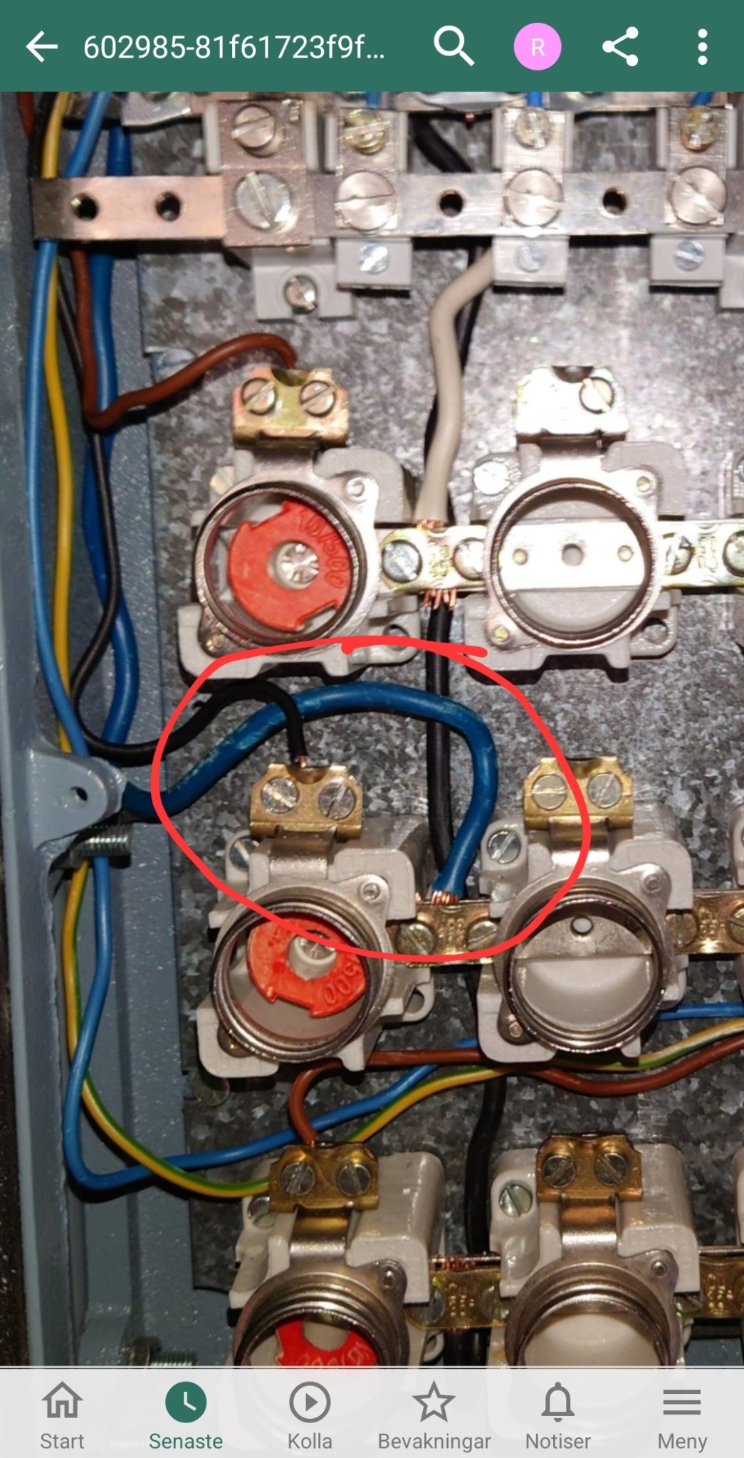

Ursäkta, men vad är det för blå kabel som matar L2?
Närbild av ett öppet elektriskt skåp med kablar, markerad blå kabel ansluten till L2 på en brytare.
Gammal jordkabel som kommer in till centralen och den har färgerna röd,vit,blå och svart, jord är röd så blå är faktiskt fas i det här fallet

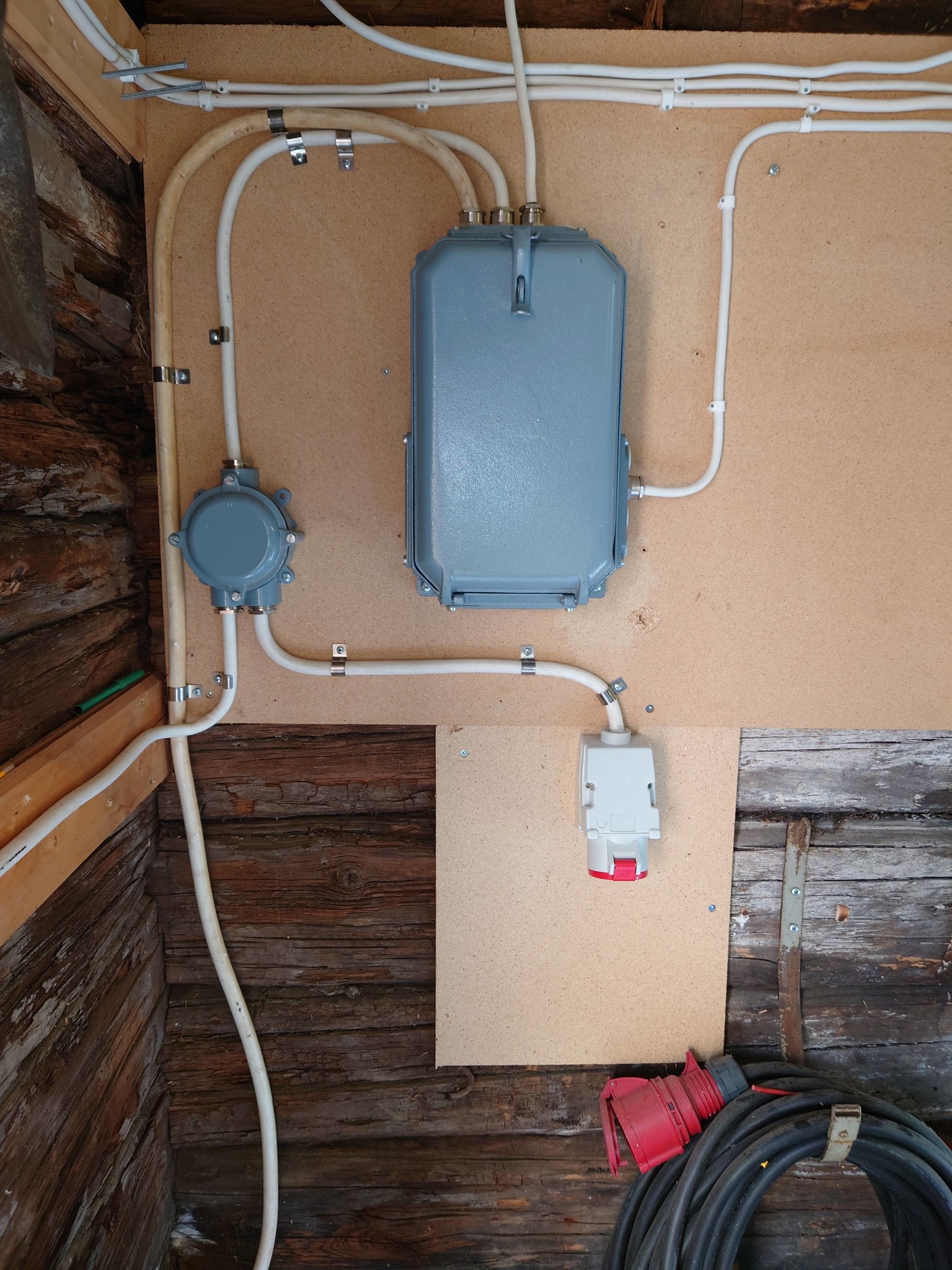

Nu får det duga, det är iaf bättre än tidigare i mina ögon men inte snyggt som om en elektriker gjort det o ladugården är inte rak heller

Om jag ser rätt är fasordningen till trefasuttaget omkastad. Men den blev kanske rätt nu?
ptlf
Ja den är inte samma o jag vet inte vad som är standard egentligen o hur man räknar det egentligen
Jag satte svart/vit på översta skenan,brun i mitten o svart längst ned. Är egentligen bara en klyvsåg som används ibland o den kabeln har fasväxlare i handsken så den går använda iaf. Gjorde jag fel men tänkte jag skulle ha dom som svarta så "långt" ifrån varandra för tydlighetens skull, en vit rand är inte alltid så lätt se tycker jag.
