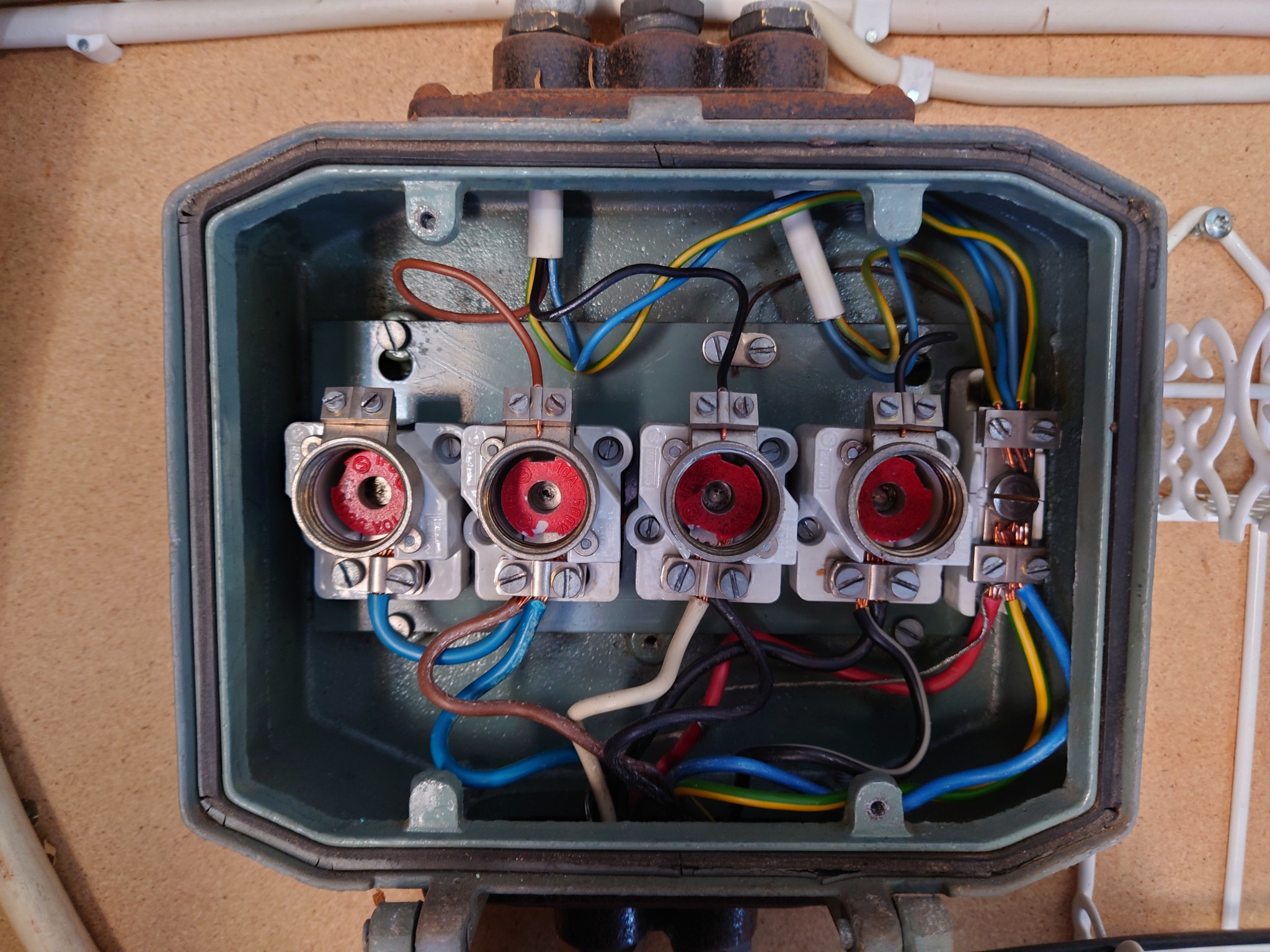

Nej, den är inte ok.
- Den är inte installerad av en yrkesperson.
- Det är ingen elcentral utan liknar med en servislåda eller dylikt.
- Den är därför överbelastad med för många ledare på varje plint.
- Anslutningen av flera ledare är dåligt gjord. 1)
- Passdelarna är brända. Hur ser provhuvarna ut?
- Den delningsbara PEN-plinten ser ut att vara sprucken i porslinet. 1)
- En biledare ser ut att endast vara snurrad kring den röda ledaren nere till höger.
- Den har en utgående ledning inkopplad på inkommande plintar som ser ut att ha en mindre area. Behöver dock inte vara fel.
- Kablarna på ovansidan sticker in för långt i kapslingen.
1) Jag ser de flesta punkterna som allvarliga, men dessa är extra allvarliga.
Bryt strömmen, riv detta och gör om med en ny ändamålsenlig kapsling.

Ser ju ut som det ska gå ha dom antal ledare som finns där? Alla skruvar sitter bra o kablar också om man provar dra i dom. Huvarna såg bra ut, den där biledaren sitter under blecket trots det inte ser ut så. Kan vara sprucket där, måste kolla upp det eller om bilden ljuger.
Nollskruven är den som sitter till höger om säkringarna, den har till uppgift att vid behov frånskilja nollan.
Men jag håller helt med Bo, riv bort och gör riktigt och säkert OCH det här är långt från ett lagom hempul. Lådan är på intet vis anpassad efter hur den används

Du kanske kan behålla kapslingen trots torkad tätningsring, om PE-plinten byts (till ändamålsenliga PE/N-plintar), anslutningarna på undersidan säkringarna ses över och passdelarna byts. Men du säger lada. Är det ett lantbruk i drift är kraven högre idag. Det skulle t.ex behövas en JFB.
Lådan har nog suttit där i 40 år där o torrt till men kallt ibland men kablar är nog bytt på senare tid. Förstår var nollskruven sitter men fick för mig att du menade det fanns både jord o nollskruv i lådan. Kan vara hempul men det har jag ingen aning om men allt fungerar o proppar kan gå ibland av rätt anledning.E elmont skrev:Nollskruven är den som sitter till höger om säkringarna, den har till uppgift att vid behov frånskilja nollan.

Finns det PE/N plint som går få in i kapslingen? Är en gammal ladugård som ej används till det nu så vet inte om kraven måste uppfylla dagens då? Är ju mer att räkna som ett stort förråd...Den här centralen får ju matning från huset o där finns jordfelsbrytare.Bo.Siltberg skrev:
Det var en märklig kommentar.
Då ligger denna central utanför JFB i huset för denna har ju PEN in då Jord och Nolla sitter på samma ställe.P ptlf skrev:
Hade denna "central " legat tillsammans med husets Jordfelsbrytare så hade den löst ut sekunden anläggningen blivit spänningsatt. Som snuttjulle ovan säger så ligger denna utanför jordfelsbrytaren i centralen.P ptlf skrev:

Centralen ser kanske ut som de flesta andra av denna ålder och efter icke fackmannamässig komplettering, och den skulle säkert kunna tjäna 40 år till som den ser ut, kanske, eller så släpper nollskruven pga det spruckna porslinet och du får allting i ladan strömförande.P ptlf skrev:
Du frågande om den var ok, och du har fått svar och då är dina repliker med "ju" och annat förvånande. Vad vill du egentligen?? Du kommer aldrig att få någon välsignelse över din elcentral såsom den ser ut nu.
Jag har listat det mest graverande, och det är inga stora grejor att rätta till. Jag menar alltså att det ska rättas till!
Mula in en ny jordplint av något slag, inte speciellt kritiskt, gärna separat jord och nollplint. Kasta nuvarande nollplint.
Ledarna på undersidan säkringarna ser ut att ligga i kors över varandra med risk för kardelbrott. Rätta till dem, skala fram ny koppar och lägg dem bredvid varandra under överfallet. Den bruna till vänster kan flyttas till säkringen längst till vänster så att det bara blir två ledare under varje överfall.
Kontrollera avsäkringen i matande ände mot arean på denna utgående kabel (ge oss uppgifter om säkring, area och längd på inkommande och utgående kabel).
Byt passdelarna.
Arbetet är behörighetskrävande.
Det ser väl ut som om bottenplåten bara är jordad genom en biledare som just nu råkar ligga mot en röd jord. Det kan bli spännande om någon skulle vara lite oförsiktig.E elmont skrev:

Är det så att det sitter ett oavsäkrat 3 fas uttag nedanför centralen?
