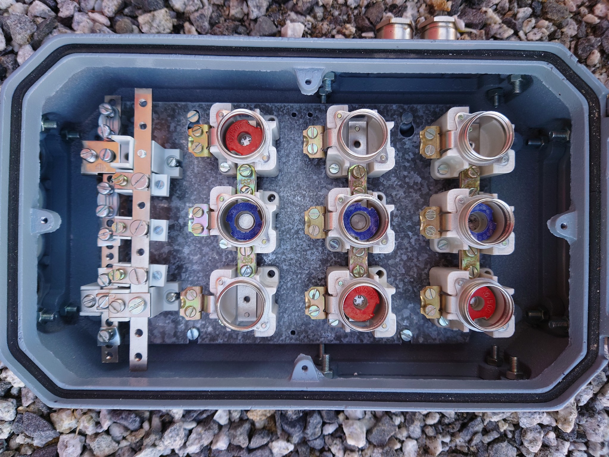

Ser det ok i den här centralen?

Nej, den är inte ok.
- Den är inte installerad av en yrkesperson.
- Det är ingen elcentral utan liknar med en servislåda eller dylikt.
- Den är därför överbelastad med för många ledare på varje plint.
- Anslutningen av flera ledare är dåligt gjord. 1)
- Passdelarna är brända. Hur ser provhuvarna ut?
- Den delningsbara PEN-plinten ser ut att vara sprucken i porslinet. 1)
- En biledare ser ut att endast vara snurrad kring den röda ledaren nere till höger.
- Den har en utgående ledning inkopplad på inkommande plintar som ser ut att ha en mindre area. Behöver dock inte vara fel.
- Kablarna på ovansidan sticker in för långt i kapslingen.
1) Jag ser de flesta punkterna som allvarliga, men dessa är extra allvarliga.
Bryt strömmen, riv detta och gör om med en ny ändamålsenlig kapsling.

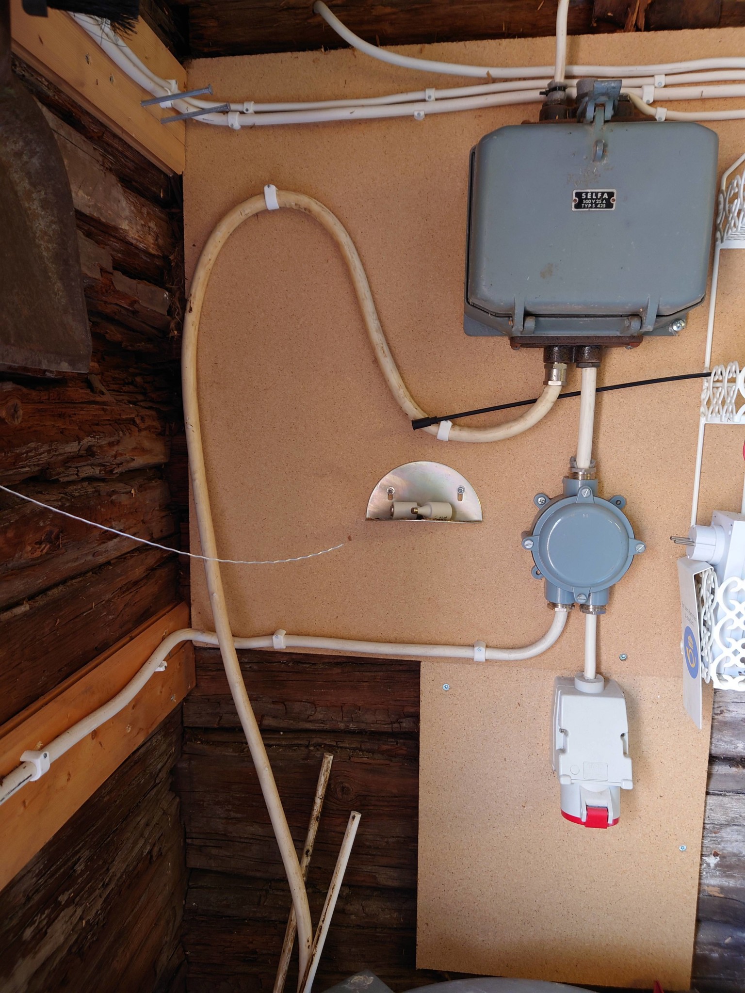

Skulle vara intressant veta vad som är så farligt utanför denna låda. Snyggt är det inte men är ju gjort för att det skulle bytas nån gång o den gången är nu.Bo.Siltberg skrev:
Det är tre faser istället för en och så en jord och sen ska det dit nollor,allt är uppmärkt i centralen så vet man vilken kabel som är vad vet jag ju var dom ska sitta så jag litar på mitt omdöme o det räcker för mig. Har inte tänkt att jag ska dö på kuppen eller någon annan senare heller pga mig för då skulle jag inte göra det.H hempularen skrev:Det är en enorm skillnad på vilka fel man kan ställa till med i en trefasmatad central. Om man bara kopierar till en exakt likadan central (och då menar jag EXAKT likadan), så kanske det kan gå utan att man riktigt förstår.

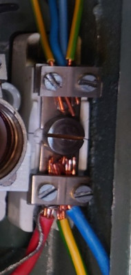

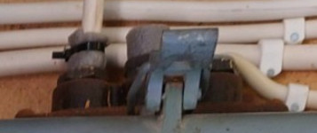

Den extremt snäva böjen på kabeln ned i förskruvningen längst till höger är ett konststycke som löper hög risk att drabbas av kallflytning och senare kortslutning. För övrigt är det kanske inte så farligt. Visserligen fult vilket är viktigt med sekundärt. Värre är okunskapen och oerfarenheten i att förlägga kablar, minsta böjradie etc. Tätningen till vänster visar att du inte har skaffat rätt materiel. Detta är ett vanligt misstag som kan leda till riktigt dåliga resultat....
...som vi ser här. Det är alltså du som gjort denna anslutning på PEN-plinten. Alla med minsta gnutta insikt skulle inse att detta är inte bra. T.o.m en gymnasieelev skulle fråga sig om det inte finns bättre sätt att lösa detta på. Har man inte lämplig elmateriel hemma så får man helt enkelt skaffa fram det. Med lite djupare insikt inser man att en gemensam plint för PE- och N-ledare riskerar skapa en PEN-ledare och motsvarande PEN-ledarbrott om de lossnar men fortfarande sitter ihop, som om nollskruven i mitten släpper. Förstår du konsekvensen av ett PEN-ledarbrott?
Och har man minsta erfarenhet inom detta fackområde så vet man att dessa delbara PEN-plintar är en hög säkerhetsrisk, speciellt när de har åldrats och utsatts för åverkan i form av ledarbyten etc.
https://www.brandskyddsforeningen.s...aktablad/faktablad_en_a4_delbar_nollplint.pdf
Det är därför oförlåtligt att missa att den är sprucken precis på det sätt som gör den farlig, om nu inte bilden ljuger. Och det är oförlåtligt att inte bygla den (fast i ditt fall ska den bytas mot separata PE/N-plintar avsedd för en gruppcentral).`
Ingen skulle heller komma på iden att ta ut en gruppledning till CEE-uttaget på uppströmssidan av säkringarna i lådan. Och man kan undra var kabeln till vänster från kopplingsdosan tar vägen..
Att inte inkommande huvudledning kortades av när skåpet flyttades tyder på att du inte är säker på dina förmågor trots allt.
Självklart kan du inte förstå de risker jag räknat upp om du inte har kunskapen. Det du måste inse är att du inte förstår hur allting ska utföras och inte har handlaget till att utföra det.
