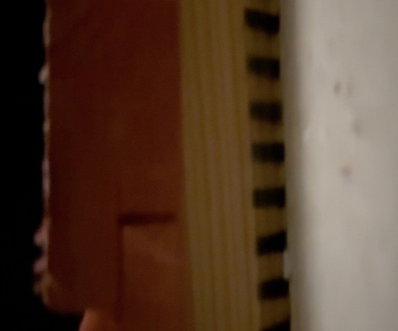

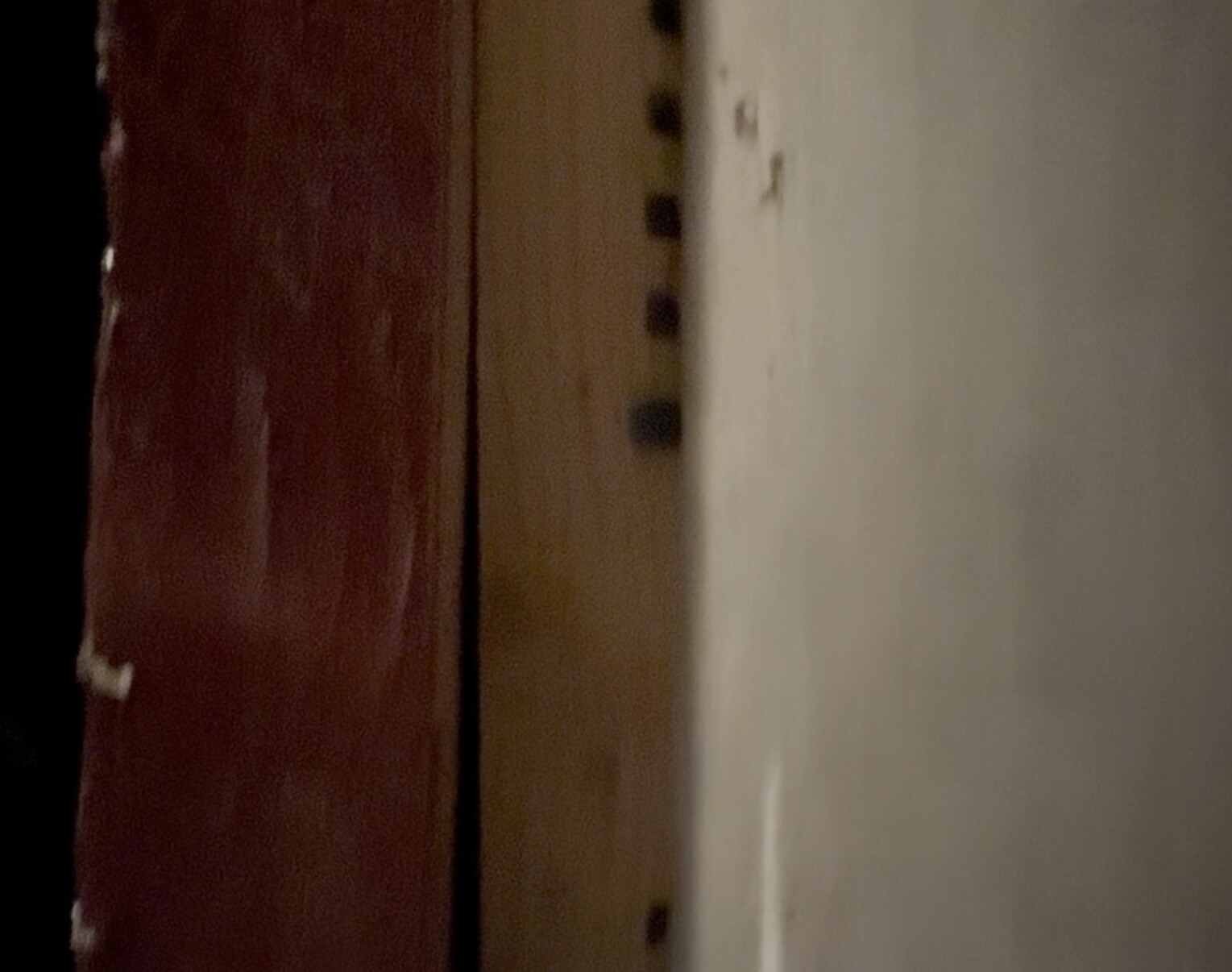

Hej! Inspekterade musbandet på vårt nya hus och undrar om det här ser ok ut? Lägger upp ett bra och ett sämre exempel. Det varierar alltså lite hur mkt musbandet sticker ut, ibland inte alls men där det inte gör det verkar det ändå tätt. Sen är det lite glipor innanför ytterpanelbrädorna som ni kan se, är det nåt att oroa sig för? Kan som ni märker inget om detta :)
  • Närbild på musband vid husvägg med synlig glipa mellan brädor och ytterpanel, frågeställning om täthet och säkerhet.
  • Närbild av musband och ytterpanel med synliga glipor.
Det ser ju inte ut att finnas någon luftspalt som musbandet ska skydda på dina bilder
surris och 2 till
Håller med Matti om att bilden är lite otydlig, ser ut att sitta vid liggade läkt. en liten mus kommer in om det är 5 mm, så kolla ordentligt, beror ju sen även på var den håligheten tar vägen. själv håller jag på nu och försöker fixa vad ngn slarvade med när det byggdes, så lättare att titta lite extra och korrigera nu om det behövs.
musbandet ska ju sitta där det är ventilerat bakom fasaden, för att släppa in luft, men inte möss..
