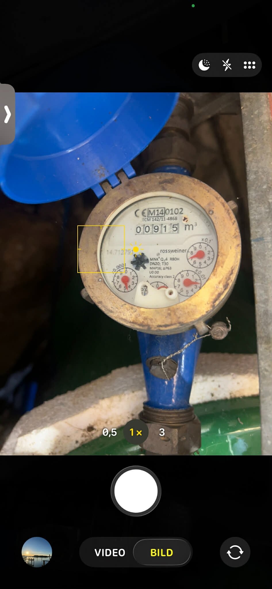

Hej! Undrar om du känner till lite om vattenmätare och om du skulle vilja göra en bedömning av bilden på min vattenmätare? Om du frågar mig ser den ju lite trasig ut??
  • Vattenmätare med sliten yta och trasigt utseende, ansluten med blå rörkopplingar.
Hur skulle det ha kunnat rinna nästan 1000 kubik när mätaren visar 915 kubikmeter? Den är väl inte sprillans ny? Vilka siffror är du tittar på när du säger att den gått nästan "ett helt varv"?
Det ser ut att finnas ett fäste för att sätta dit något typ av fjärravläsare. Locket är även den förberett för att kunna fällas över fjärravläsaren.
Ser inget onormalt med mätaren.
"Q3 4" betyder Qn=4 m³/h.
Alltså 96 m³/dygn, 480 m3/5 dygn.
Småvisarna visar, från vänster till höger:
Deciliter, liter, 10 liter 100 liter.
När är mätaren senast avläst och inrapporterad till vattennätsägaren?
Vad visade mätaren då?

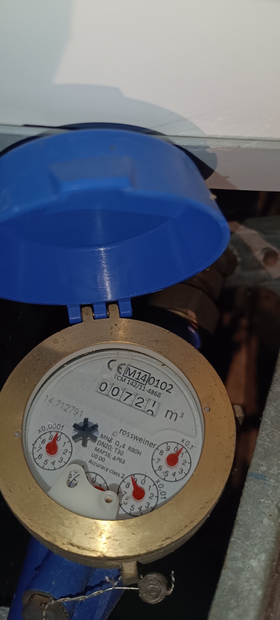

Hej! Tack för din hjälp!👍.. uppskattat!!
Här är en bild från 7:e maj...
  • Vattenmätare med blått skyddslock och visare som visar vattenförbrukning i kubikmeter, placerad i ett rörsystem.
Så förbrukningen borde ha varit cirka 205 m3 på 8 månader.
Stämmer det med vad du har fått betala för hittils?
195 m3 var det visst när rätt tal används.
andhul0301
Om det bara är 1 person som bott där borde den ha gjort av med ungefär 33 m3 räknat på 140 liter per dygn. Så runt 170 m3 kan det ha runnit ut.
andhul0301
Hur kan du få det till 205 m³ ??? 915-722 blir ju 193 m³.
