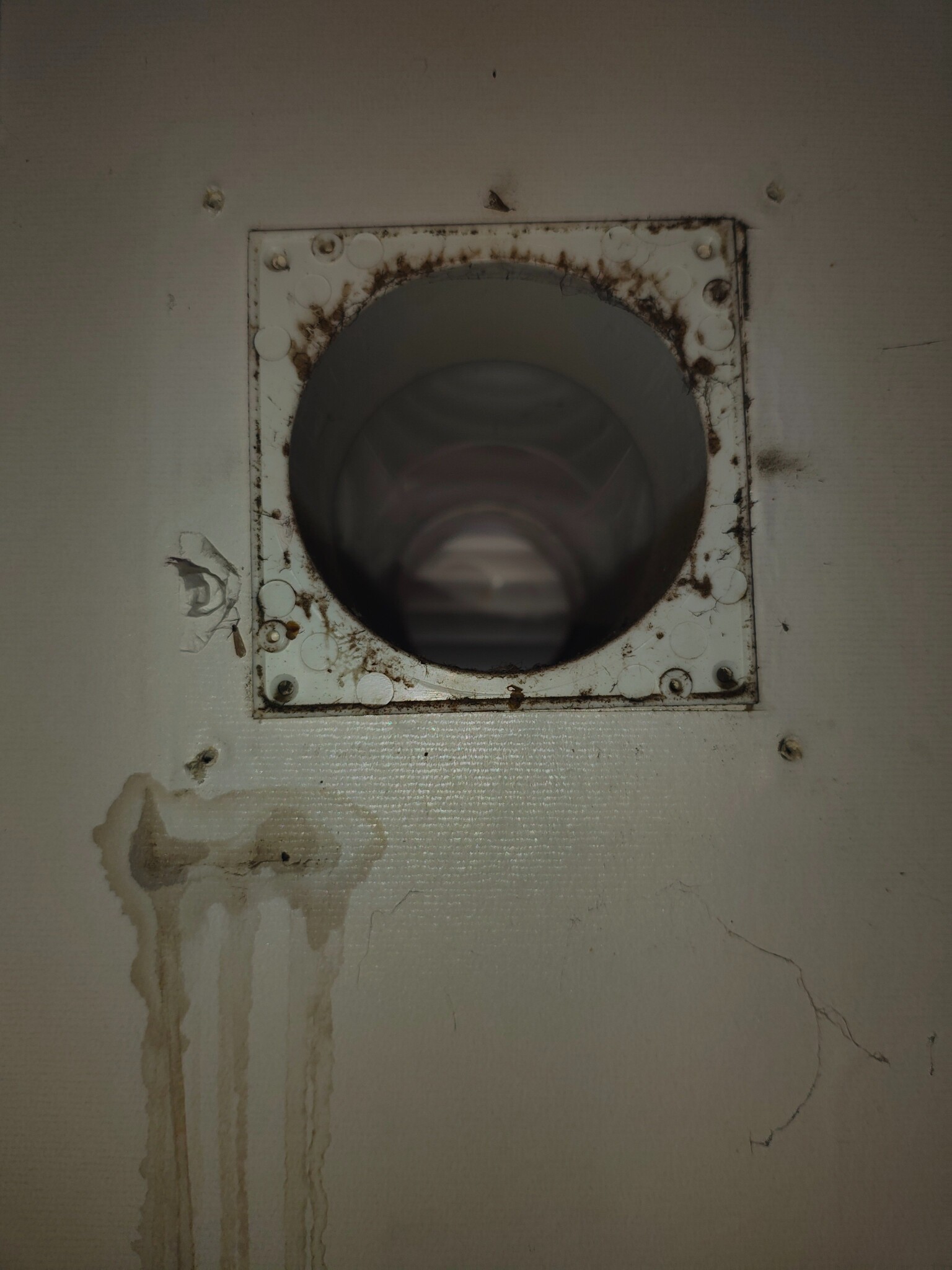

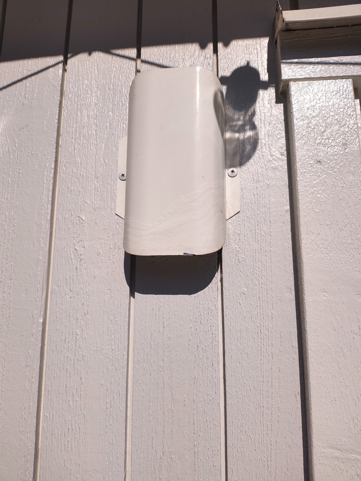

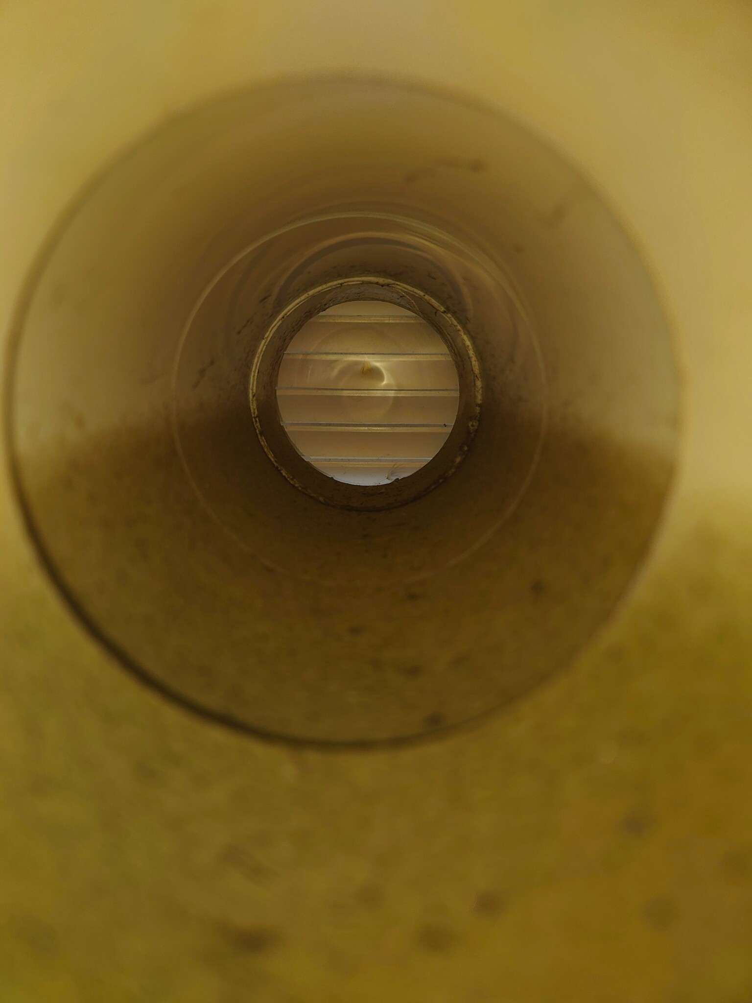

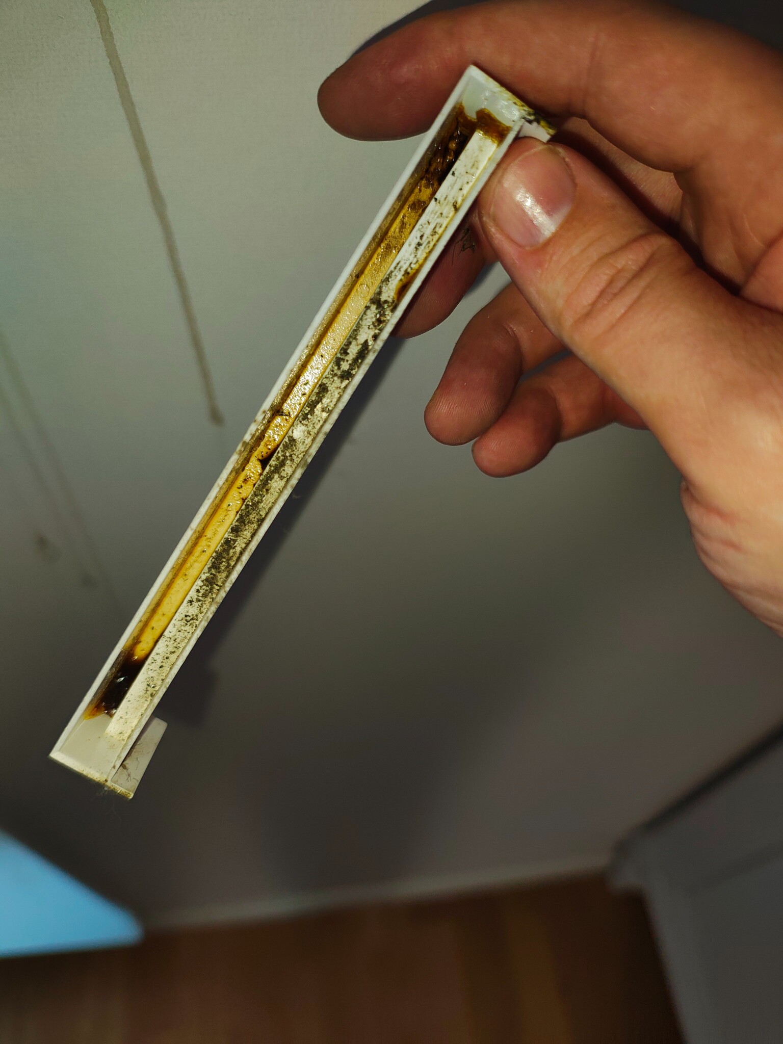

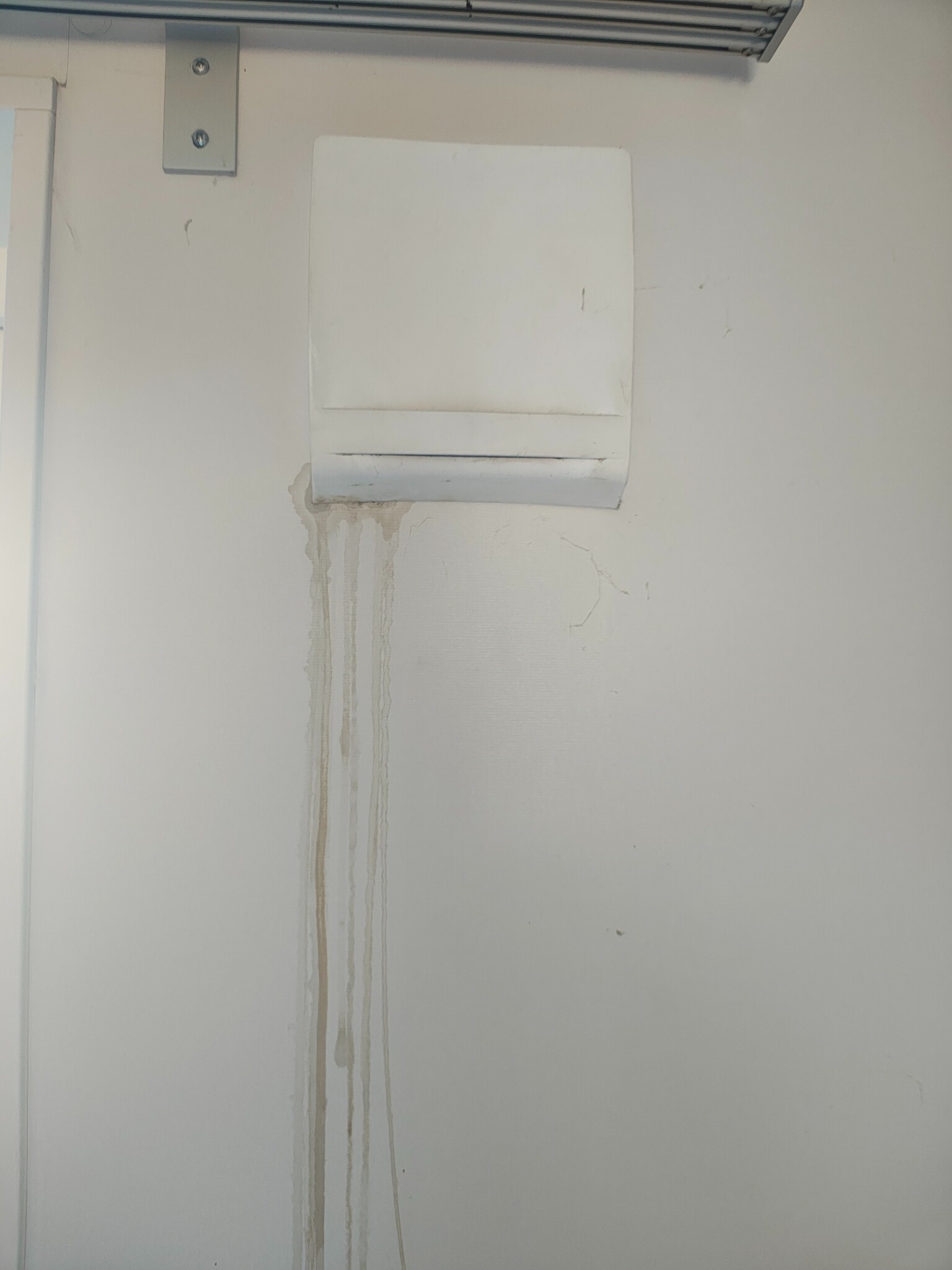

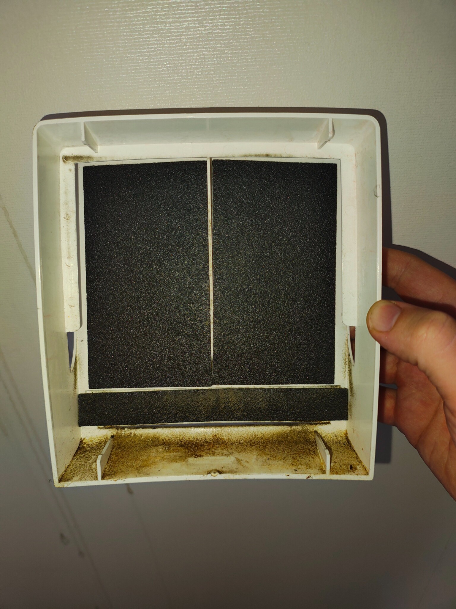

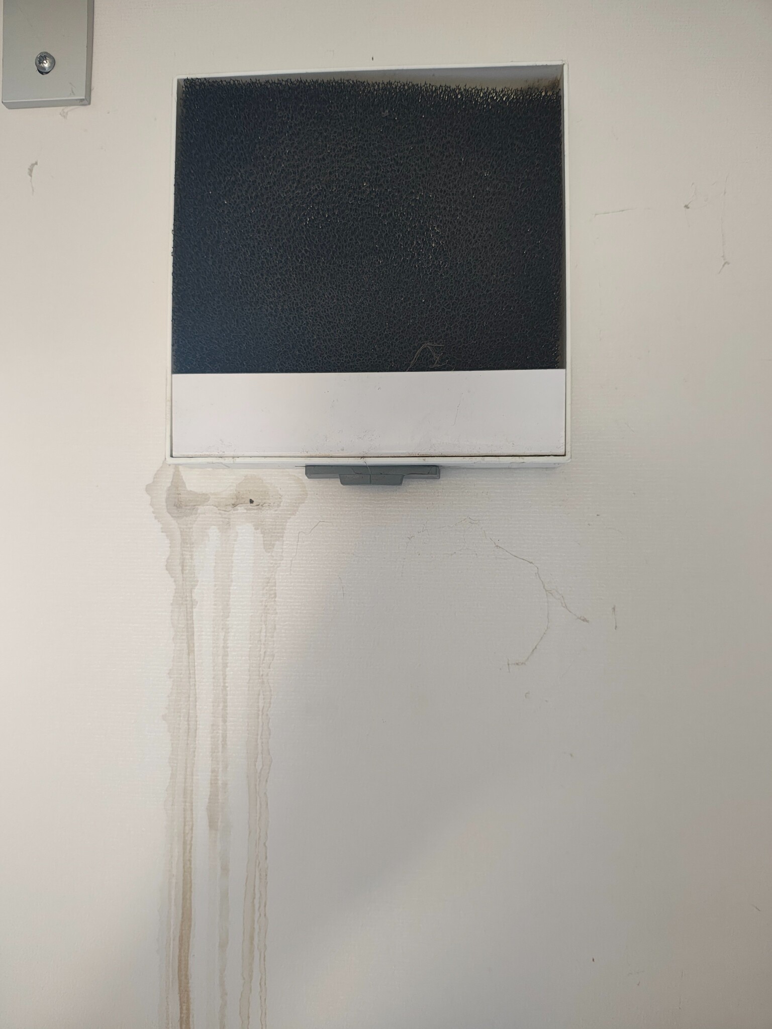

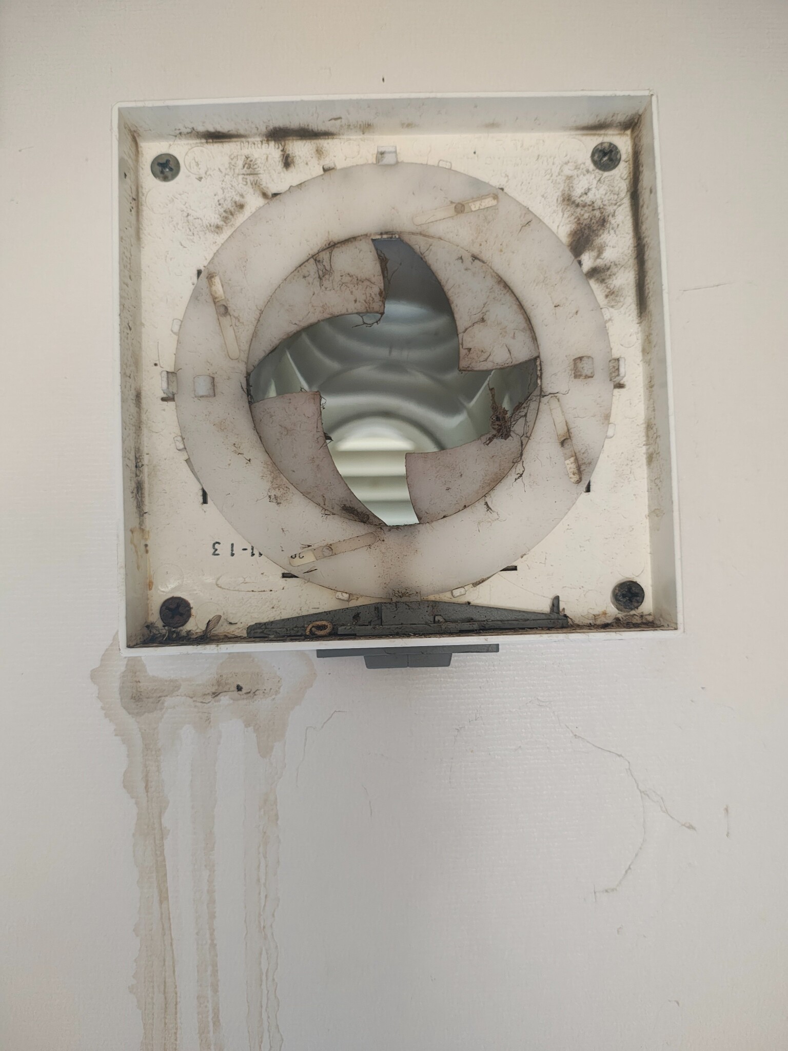

Någon som varit med om liknande eller vet hur man åtgärdar kondensvatten som rinner ned längs med vägen?
Jag tror det är: FRESH VÄGGVENTIL TL98F .
  • Kondensvatten rinner ned från en vit väggventil, troligen en FRESH VÄGGVENTIL TL98F, och lämnar märken på väggen.
  • Vägg med en ventil, möjligtvis FRESH VÄGGVENTIL TL98F, med mörka kondensfläckar och rinnande vattenstänk.
  • Smutsig väggventil med fuktfläckar under, eventuellt orsakad av kondensvatten.
  • Inuti ett rör som misstänks vara en FRESH VÄGGVENTIL TL98F med kondensvattenproblem.
  • Öppen väggventil, troligen av typen FRESH TL98F, med smuts och kondensvatten tydligt synliga på insidan. En hand håller ventilen.
  • Hand håller en smutsig ventil, misstänkt TL98F, med kondensfläckar på väggen i bakgrunden.
  • Vit väggventil monterad på fasad, misstänkt som FRESH VÄGGVENTIL TL98F, i soligt väder.
  • Väggventil med fuktfläckar och kondensvatten som rinner ner längs väggen. Visar problem med fukt eller dålig isolering.
Vid vilka tider på året inträffar det?
Vid vilken väderlek inträffar det?
Vilken temperatur och luftfuktighet är det inne?
Kondens bildas på kall yta, när varm fuktig luft träffar på kalla ytan.
Har han AC på månne? Eller sitter ventilen i en kall källare?
Är det ACn så behöver du inte göra något.
Om du inte har ac/källare så lutar din ventil inåt, den ska borras så att eventuell kondens rinner ut på fasaden. Man kan lägga en vettextrasa i ventilen och hoppas att den räcker för att suga upp vattnet och sedan hinna torka ut till nästa dag.
