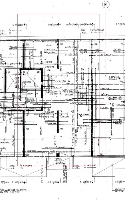

Tack för en intressant diskussion! Lyckades få fram konstruktörsritningen där man kan se att badrumsväggarna inte är bärande. Avvaktar besked från styrelsen.
