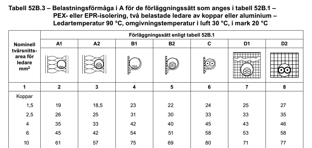

Nu skriver du "teoretiskt sett" men egentligen menar du "praktiskt sett." Att 1,5 mm2 får avsäkras med max 10A är inget annat än en just praktiskt tumregel. Den är baserad både på teoretiska beräkningar, empiriska studier och praktiska tester. Det är ingenjörer som tagit fram de tumreglerna och då gjort det med väl tilltagna marginaler. Tumregeln har utformats med både hängslen och livrem för att lågutbildade elektriker skall kunna härja fritt utan att behöva tänka, förstå eller räkna. Om du däremot har en djupare förståelse kan du sätta dig med SEK Handbok 421 och räkna på en faktiskt kabel. Med hänsyn till förläggningssätt, längd, osv är går det nämligen många gånger utmärkt att avsäkra 1,5 mm2 betydligt högre än 10A utan utan risk för varken brand eller överbelastning. Sen att det rent praktiskt är både billigare och enklare att köpa 2,5 mm2 och låta bli och räkna är en helt annan historia. De elinstallatörer som kan räkna gör det bara när det verkligen behövs, inte för att de kan. Vanliga elektriker räknar inte, frågar chefen eller knappar lite i Elvis om de är osäkra.Grizzlybjörnen123 skrev:
Det är väl en j***a tur att inte varenda elektriker där ute håller på och "ska räkna" på varenda elinstallation som ska göras?O Steamboy skrev:Nu skriver du "teoretiskt sett" men egentligen menar du "praktiskt sett." Att 1,5 mm2 får avsäkras med max 10A är inget annat än en just praktiskt tumregel. Den är baserad både på teoretiska beräkningar, empiriska studier och praktiska tester. Det är ingenjörer som tagit fram de tumreglerna och då gjort det med väl tilltagna marginaler. Tumregeln har utformats med både hängslen och livrem för att lågutbildade elektriker skall kunna härja fritt utan att behöva tänka, förstå eller räkna. Om du däremot har en djupare förståelse kan du sätta dig med SEK Handbok 421 och räkna på en faktiskt kabel. Med hänsyn till förläggningssätt, längd, osv är går det nämligen många gånger utmärkt att avsäkra 1,5 mm2 betydligt högre än 10A utan utan risk för varken brand eller överbelastning. Sen att det rent praktiskt är både billigare och enklare att köpa 2,5 mm2 och låta bli och räkna är en helt annan historia. De elinstallatörer som kan räkna gör det bara när det verkligen behövs, inte för att de kan. Vanliga elektriker räknar inte, frågar chefen eller knappar lite i Elvis om de är osäkra.
Är sanslöst mycket bättre att ha en tabell/ett verktyg där det redan är marginaler tillagt så risken för fel minimeras?
Varje gång man lyckas eliminera "den mänskliga faktorn" måste väl ses som en framgång?

Om beräkningarna/tabellerna/tumreglerna redan har säkerhetsfaktor/säkerhetsmarginaler inräknade så behöver man inte lägga på det en gång till.Violina skrev:
Annars kan ju ta ditt värde (säkerhetsmarginal + säkerhetsmarginal) och tänka att det är ju bra att lägger på en säkerhetsmarginal, för säkerhets skull.
Det enda raka är att veta vad man har för data från början.
Ooops, bristen på fysikaliskt kunnande uppenbarade sig igen ... sorry ...Violina skrev:
HrrmmmmGrizzlybjörnen123 skrev:
(OBS, till alla som nu ser denna tabell, man måste kunna hela beräkningsgången innan man kan tillämpa denna tabell, så ni inte går och dimensioner från detta utan kunna hela sammanhanget, men i vissa situationer (rätt säkringstyp, rätt kabellängd m.m. så kan det gå att använda dessa värden... OBS)
