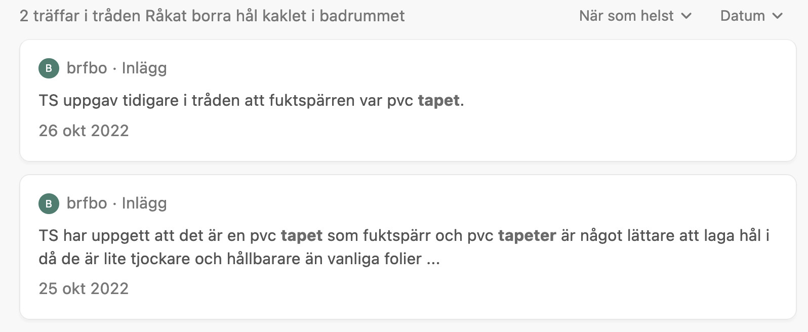

Claes Sörmland
B brfbo skrev:
TS uppgav tidigare i tråden att fuktspärren var pvc tapet.
I vilket inlägg? Jag söker på "PVC" och "tapet" i tråden men hittar bara dina inlägg:
Skärmdump från ett forum som visar två trådinlägg om PVC tapet som fuktspärr.
